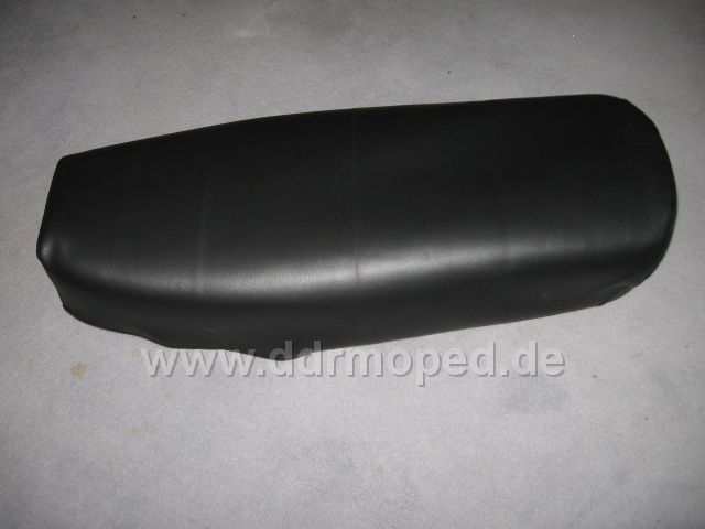

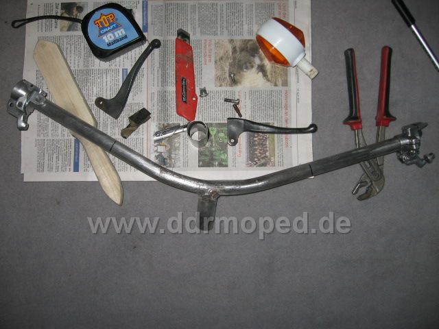

Lenker sowie Kupplungshebel und Gasgriff habe ich auch schon aufgearbeitet und das sieht dann so aus.
Fehlt später nur noch Grund+Lack.

Hat jemand Erfahrungen damit, Armaturen neu zu lackieren. Habe mich bisher nicht getraut, da ich irgendwie daran zweifel, dass der Lack vernünftig hält. Ist vielleicht einfach Quatsch. Freu mich auf die Antworten derer, die es gemacht haben...
und was nimmt man, schwarz matt oder glänzend?

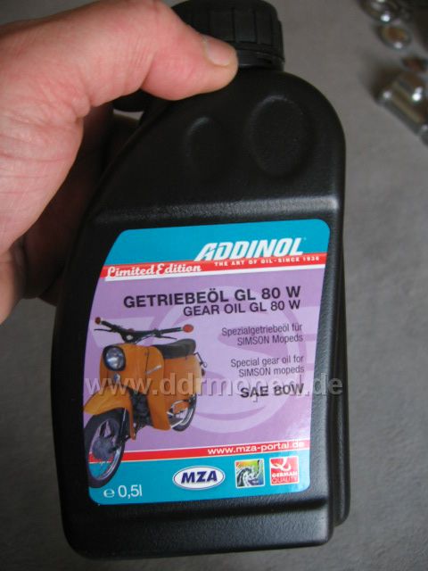

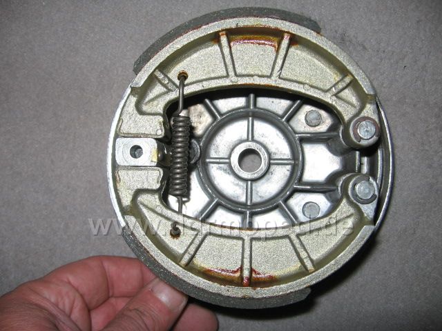

Mal eine Frage!
Was würdet Ihr machen?
Ich wollte bei meiner Schwalbe 3Gang Motor noch das Öl wechseln aber wann wäre dafür der Richtige Zeitpunkt?
Nach dem Wiedereinbau und einer Warmlaufphase oder jetzt im kalten und ausgebauten Zustand?
Waren... 500ml von der Füllmenge her richtig oder sind es nur 400ml ?
Danke und Gruß...Olli

Dieses Öl habe ich mir besorgt!

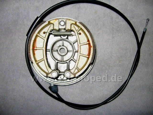

und noch ein Bild von der Hinterradbremse mit neuen Belägen und Sicherungsclips!

Geschrieben am: 08.05.2010, 12:43
Ich würde den Ölwechsel bei eingebautem , Betriebswarmem Motor vornehmen .
Einfach aus dem Grund weil es dann dünnflüssiger ist und besser abläuft.
Ein Halber Liter kommt da rein .
Grüsse vom
Raffi

@ Raffi ,

Hallo der Motor sollte schon warm sein,aber bei der 2er Schwalbe kommen nur 400ml Öl in den Motor.
Liebe grüße der Maik
Geschrieben am: 08.05.2010, 16:57
Ups , Entschuldigung , Maik hat Recht : 400 ml sind (zumindest laut Schwalbe-Buch) richtig !
Gruss,
Auxburger
Geschrieben am: 08.05.2010, 22:31
Beiträge: 1700
Mitgliedsnummer.: 1960
Mitglied seit: 03.03.2009
Noch dazu passen diese 400 nur rein, wenn der Motor wirklich trocken ist. Beim Wechsel bleibt einiges vom alten Öl im Motor, also sollte man es mit ein oder zwei Schluck weniger vom neuen bewenden lassen.
Danke für die Info.
Ok,dann 400ml Getriebeöl und keine 500ml.

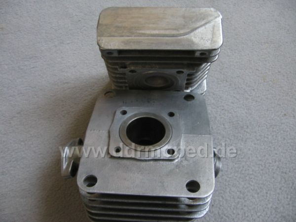

Gruß Olli
