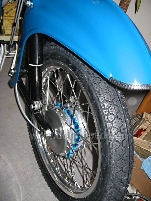

Vorderrad

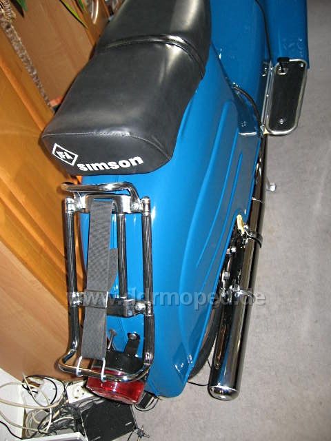

Hintere Ansicht!

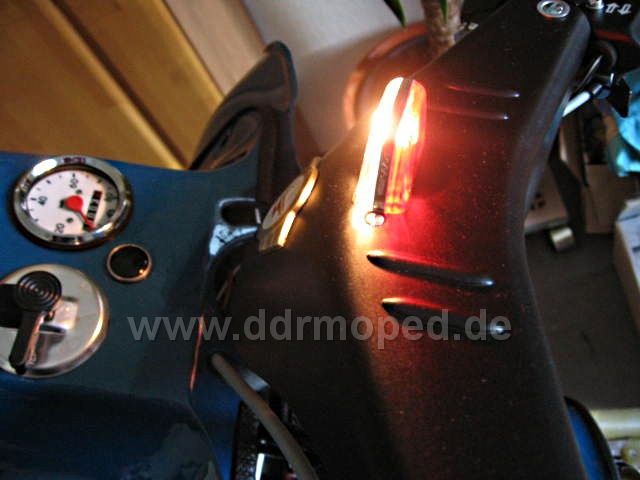

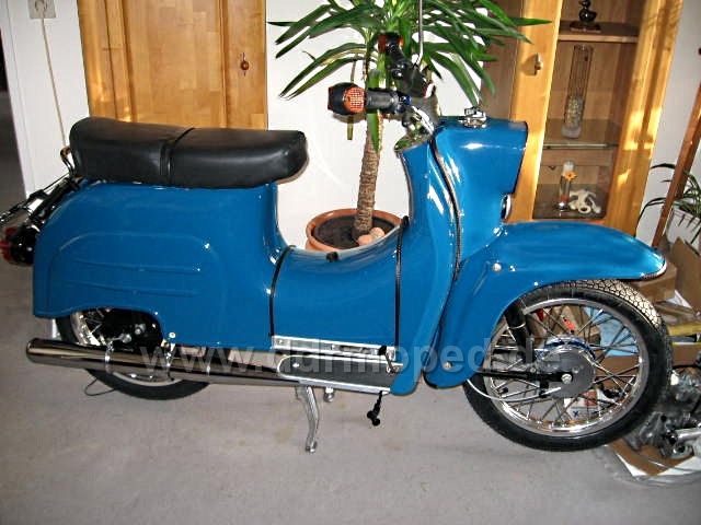

MadMaik
Geschrieben am: 20.12.2010, 21:15
Beiträge: 2339
Mitgliedsnummer.: 1725
Mitglied seit: 09.12.2008
So mal ein paar Fragen.Warum hast du keine K30 Reifen genommen,sollten so normal an der Schwalbe dran.Und warum verbaust du einen neuen Tank? Da kannst du dir gleich die Arbeit Sparen und der Heckpanzer zu verbauen.

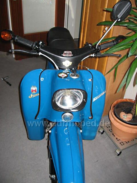

Geschrieben am: 21.12.2010, 12:17
Hi Olli,
Ein paar Kleinigkeiten sind mir dann aber doch aufgefallen die bei dem eigentlichen Originalaufbau überhauptnicht ins Bild passen! ph34r.gif
Der schon vielmals angesprochene Kantenschutz muss weg, das schaut einfach bescheiden aus! Vor allem zwischen Lampenkanzel und Beinblech gehört normal der schwarze Keder dran. Diesen gibts ja auch noch!
Dann hast du deine vordere Steckachse falsch eingebaut! Die wird immer (wie auch die hintere Steckachse) von links nach rechts gesteckt und dann verschraubt! Ich bitte dich das auf jeden Fall noch zu ändern.
Warum sind die Bowdenzüge grau? Sollten ja eigentlich schwarz sein.
Blinker hättest du ja auch paar originale nehmen können, bekommt man ja problemlos noch neu.
Der Spiegel ist leider auch nicht der Richtige.
Und anstatt der roten Kabelbinder hätte ich an deiner Stelle zumindest schwarze genommen. wink.gif
Nimm mir meine Kritik nicht übel aber wenn Original dann zu 100%.
Frohes Fest Gruß Jörg

Hallo Jörg,
danke erstmal für das Lob und darauf habe ich eigentlich auch schon etwas gehofft wink.gif
Deine Kritik ist schon angebracht und so auch richtig aber man ist ja auch nur ein Mensch laugh.gif
Das mit der Steckachse vorne habe ich auch schon gleich geändert und Danke für den guten Tipp wink.gif
Originale Blinker ,die mit weißen Plastikgehäuse habe ich ja auch noch hier liegen aber die sehen nach Meinung einiger meiner Leute hier einfach nur billig aus und darum habe ich mich für die aus Karbon entschieden und ich mußte einsehen,dass sie mit dieser Aussage auch recht hatten wink.gif
Bitte um Aufklärung!
Gruß Olli

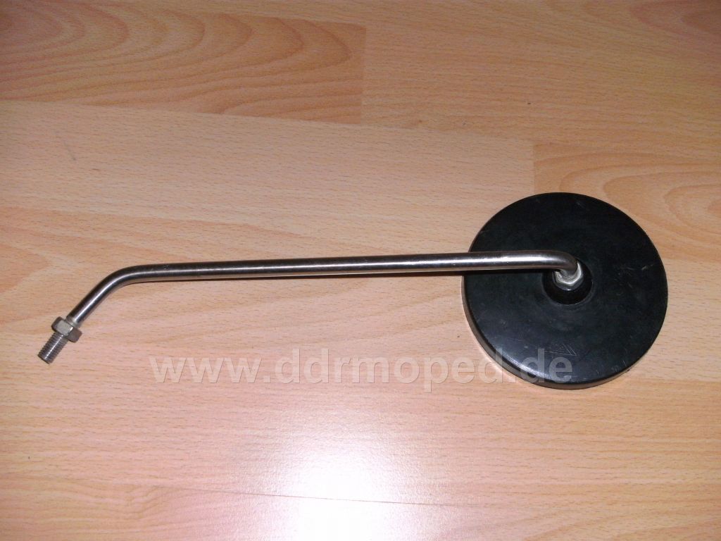

Genau lass dir die Kritikpunkte nochmal durch den Kopf gehen. Irgendwann wirst du dich sicher ärgern die paar Kleinigkeiten nicht doch noch richtig gemacht zu haben wobei du dir sonst so viel Mühe gegeben hast alles wieder Top hinzubringen.
