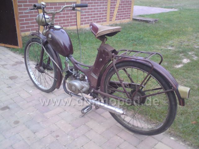

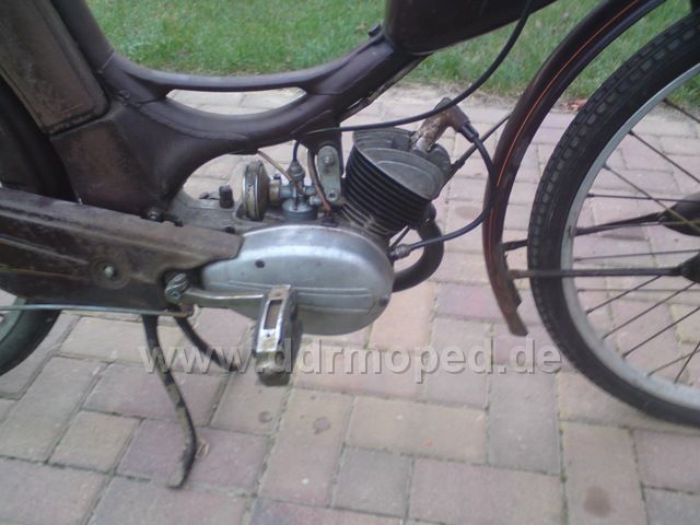

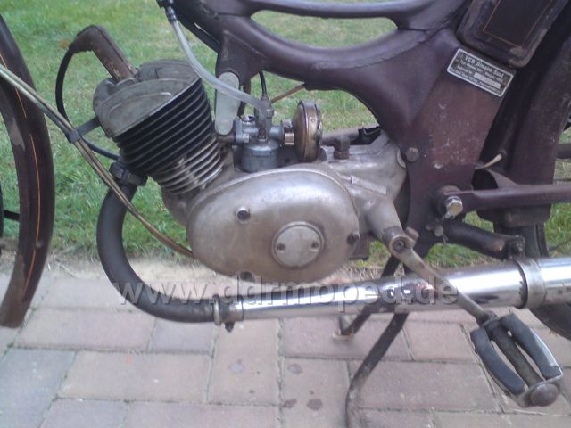

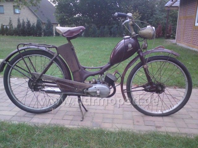

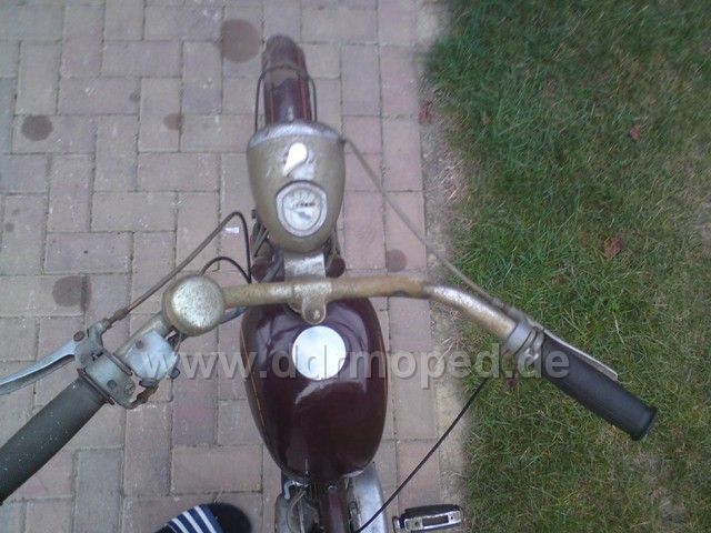

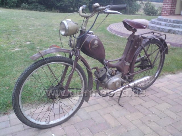

Moin an alle.
Also wie schon oben erwähnt, hat sich mein Bruder einen SR1 geholt. Sieht erstmal gar nicht so schlecht aus.
Da er, und auch ich, auf dem SR-Sektor noch mehr oder weniger unbeleckt sind, wollte ich euch mal befragen. Da wir ja im Forum ausgesprochene SR Experten haben, will ich das auch mal nutzen. wink.gif
Also der SR1 ist Baujahr 56, Rahmennummer 0380**, Motornummer 0583**. Bei der Nummerngeschichte beschleicht mich das Gefühl, das da was nicht ganz sauber ist.
Der Motor verwundert mich sowieso. Ich habe da das blöde Gefühl das da ein falscher Motor drin ist. Weil ich im Erhard Buch gelesen habe, das der SR1 nur angelassen werden kann, wenn man bissel radelt und dann den Gang reinmacht. Das braucht man bei dem Teil gar nicht. Den schmeiß ich auch im Stand an. Also...lauter Fragen, auf die ich keine Antwort habe. _uhm.gif
Was mich interessiert sind die Falsch- und Fehlteile. ein paar konnte ich schon finden, aber seht selbst...
Danke schonmal!
gruß micha

Geschrieben am: 28.09.2009, 09:16
Der Sattel, das Rücklicht, die Schaltarmatur, der Motor, der Auspuff, die Klingel, Pedalarm rechts, Zündlichschalter, ev der Abblendschalter (ist von AWO mit Hupknopf), die Hupe muss weg..
Der Rahmennummer nach ist es ein Umstellungsmodell.Man sieht es an den Kotflügeln und dem Tachoantrieb + vordere Bremse.

Geschrieben am: 28.09.2009, 10:10
Nee, nee, Micha, so "hoffnungslos" ist der Fall nicht. laugh.gif Die Grundsubstanz ist schon o.k. thumbsup.gif
Der Zündlichtschalter ist nur der Betätigungshebel. Der muss ein Schwarzer sein, das ist also Pillepalle. Den Abblendschalter kannst Du getrost dran lassen, nur eben die Hupe entfernen.
Richtig Probleme werden Dir die Schaltarmatur und der Sattel bereiten.
Bilder der Armatur und auch des Sattels findest Du hier im Forum. Musst Du mal suchen.
Der Motor ist ein umgebauter späterer 1er-Motor. Ich habe die Erfahrung gemacht, dass mit der richtigen Nummer manchmal so eine Art "Ringtausch" möglich ist. Z.B. einer sucht gerade Deine Motornummer, hat aber eine andere, die wiederum ein andrer sucht, der ev. Deine hat... laugh.gif
Nicht den Mut verlieren!! Das ist keine hoffnungslose Baustelle.
Intressant wären noch zwei Fotos: Nabe vorn von rechts und links.

Puh...naja, da bin ich ja schon ein wenig beruhigt.
Hupe kommt ab...Zündlichtschalter werde ich besorgen, ebenso einen rechten Pedalarm . Vielleicht mit Hilfe des Teilemarktes...
Die Sache mit dem Motor wird sich mit der Zeit ergeben, denke ich. Das sehe ich nicht als primäres Problem.
Die Sache mit dem Sattel hab ich mal nebenbei mitverfolgt und ein "Gestell" sollte in der Bucht 150 Euro kosten. Das is ja mal ne Ansage. Naja, da frag ich mal wen, der einen kennt, der welche kennt... biggrin.gif
Mit der Schaltarmatur muss ich noch weiter suchen...die ist mir bisher, mittels der Suche im Forum, verwehrt geblieben. ph34r.gif
Thema Auspuff...ist der gänzlich falsch oder ist nur der Krümmer der Falsche!?!
gruß Micha
Alkohol ist keine Lösung, Alkohol ist ein Destillat
Geschrieben am: 28.09.2009, 11:13
Schau mal hier auf der Startseite unter SR1. Da findest Du Einiges an Infos und auch Bilder. Man kann sich da zumindest einen groben Überblick verschaffen. Für Detailfragen sind wir hier gerne da.

Hallo Micha,
die Sache mit dem Motor ist nicht verwunderlich. Viele der sich noch im Umlauf befindenen SR1 Motoren wurde schon damals umgerüstet. Sprich die Fahrradfunktion wurde entfernt und Abtriebswelle, Losrad 2.Gang und Primäritzel vom SR2 verbaut.
Das kann man(n) auch wieder auf den originalen Stand zurückrüsten wenn die man die besagten Goldstaubteile hat.
Gruß Mathias

Danke für den Link...ich hab´s verstanden. wink.gif Danach muss man also ausschau halten. mach ich. Neben bei habe ich gemerkt, das bei dem SR meines Bruders auch das Oberteil vom Gasgriff fehlt.... mad.gif
Mathias, danke für die Info. ich dachte anfänglich das der/ die Vorgänger einen SR2 Motor oder sowas verbaut haben...Dann hat mein Bruder also noch einen SR1 Motor auf dem Boden... _clap_1.gif schön für ihn... smile.gif Vielleicht passt ja die Nummer...
Ich habe mal gelesen, das Motor- und Rahmennummer etwa, mit 1,2 multiplizierte Rahmennummer, auseinanderliegen. Ist das so richtig!?!
Also ich denke, das darauf erstmal nicht das Hauptaugenmerk gelegt wird ob die "Fahrradfunktion" funktioniert. Aber dank für die Info.

Kein Problem Micha. Wenn du auf der Suche nach nem Auspuff für den SR1 bist, dann ist auch etwas zu beachten, denn der SR1 Auspuff ist vom Aufbau her anders als der vom SR2 und klingt auch anders.
hier ein link für dich:
https://www.ddrmoped.de/forum/index.php?showtopic=7800
