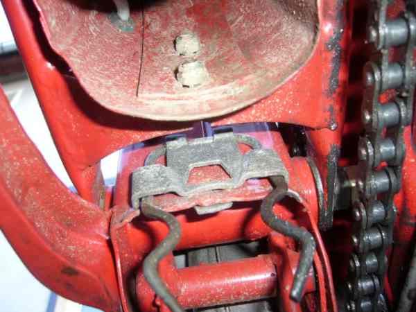

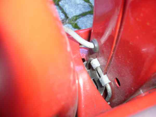

Basti, 2 Bilder von der Ständerhalterung. Dieses Teil habe ich blauzinken lassen.
Zum Einbaun musst Du es erst unten einhängen und dann die beiden Nasen oben einführen. Diese müssen etwas aufgebogen sein. Nach Einführen der oberen beiden Nasen müssen die von Innen(Dorn und Hammer) umgebogen werden(Dort komm ich mit dem Foto nicht mehr hin, da der Motor dort sitzt biggrin.gif). Dann ist das fest. Als Tipp noch: wie bereits gesagt, schau mal hier (Seite 3). Dort siehst Du auch Einiges.
Zur Welle: Das ist nur ein Stück Rohr. Aussendurchmesser= Innendurchmesser des Ständerrohres. Auf der Kettenseite schweisst Du eine Blechscheibe als Anschlag drauf(U-Scheibe beilegen). das Rohr lässt Du 10mm länger als der Rahmenkasten breit ist und bohrst ein 5mm Loch quer durch. Dortrein komm(U-Scheibe drunter) ein Splint.
Ich hoff, es hilft. Aber Du hast Recht: das war auch immer das Erste, was ich gemacht habe. wink.gif

Geschrieben am: 31.08.2006, 19:03
und von Oben
