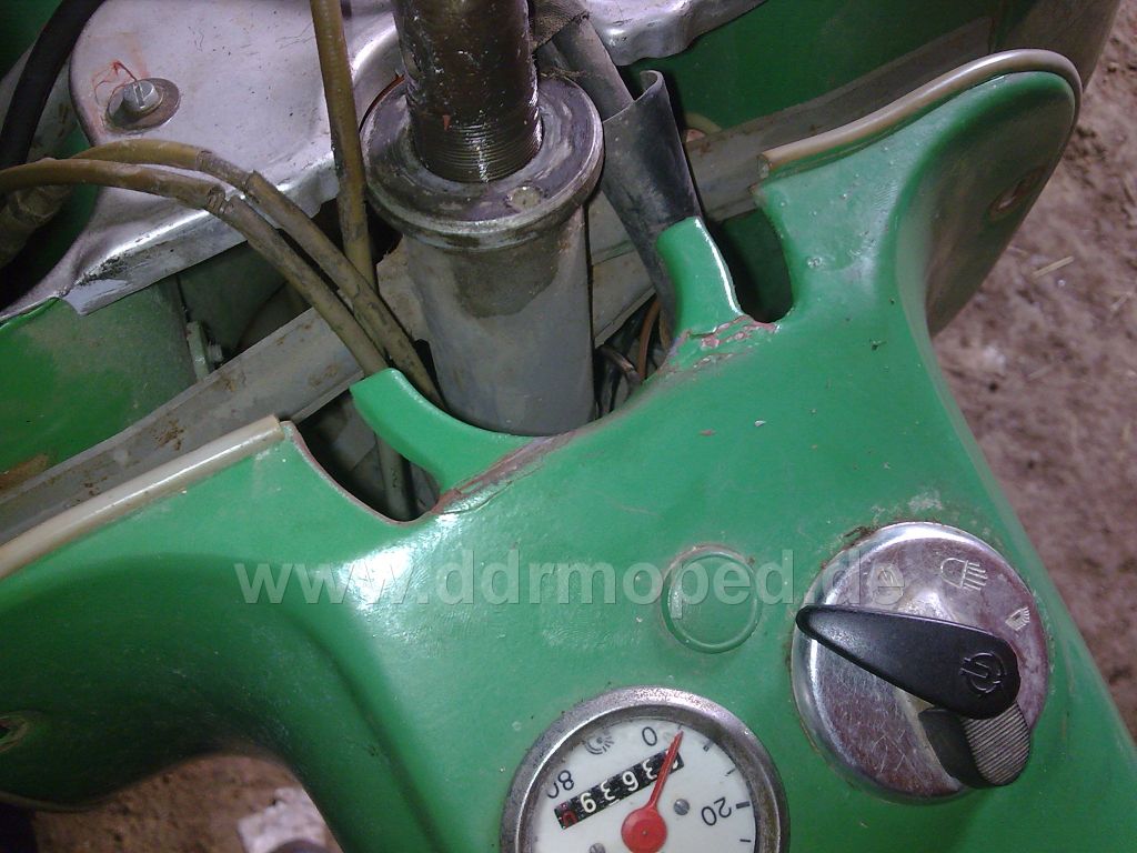

Ich habe mal wieder was an der Schwalbe geschraubt zuerst fiel mir auf das die Schlitze in der Lampenkanzel noch vorhanden waren und nur herumgebogen deshalb hab ich die jetzt zurückgebogen sieht einfach besser aus.
