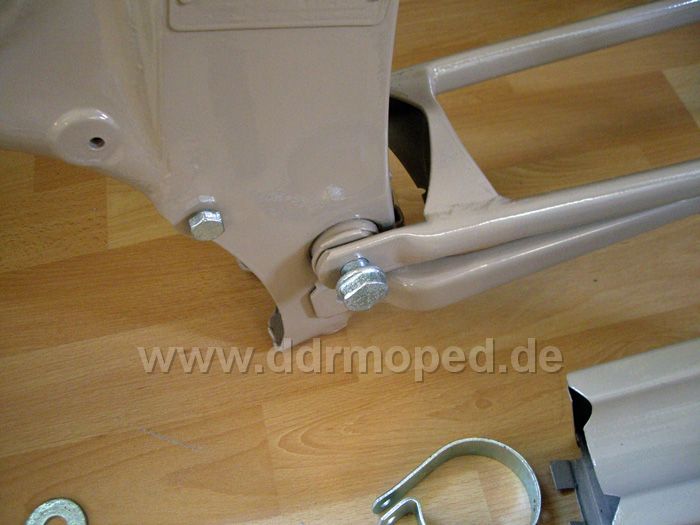

Jetzt habe ich gleich zwei Fragen: gehören hier beim Schwingenbolzen noc Scheiben dazwischen, wenn ja, wo und welche? Und auf der anderen Seite?

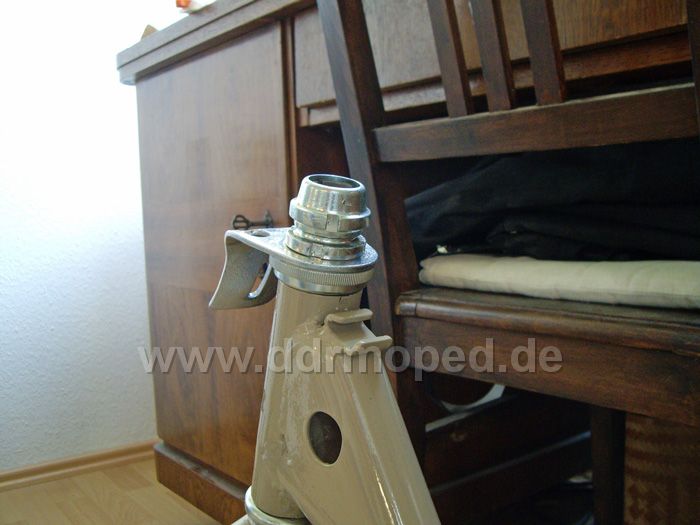

Hier beim Steuerkopf wüsste ich gerne, ob das so in der richtigen Abfolge zusammengebaut ist?
Grüße,
Nils
mr.basty
Geschrieben am: 17.02.2010, 18:29
Beiträge: 332
Mitgliedsnummer.: 2872
Mitglied seit: 25.11.2009
Hallo Nils,
Dein Steuerkopf ist auf jeden Fall richtig zusammengebaut. Eine andere Abfolge geht ja eigendlich auch gar nicht. Wobei die obere Mutter erst angezogen wird, wenn der Lenker drin ist.
Bei der hinteren Gabel war bei mir jeweils auf beiden Seiten zwischen Gabel und Buchse eine normale Scheibe und am Ende des Schwingbolzens vor der Mutter eine breitere Distanzscheibe (ca 5-8mm breit).

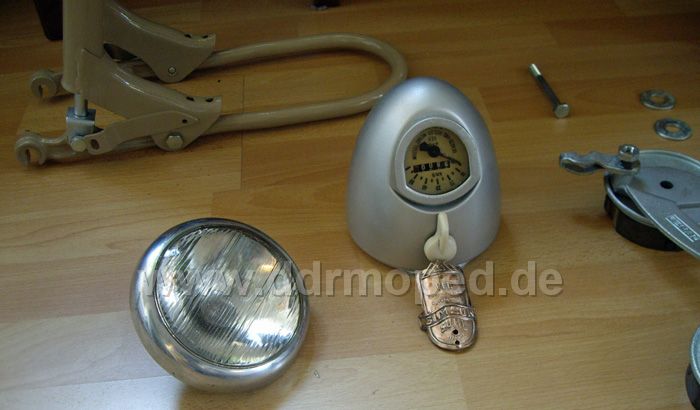

Sieht aber schon gut aus, Dein SR. Viel Spaß noch beim Frabe abkratzen, vom Typenschild.
Versuch es mit Aceton, damit sollte die neue Farbe recht gut abzulösen sein.

QUOTE (Dessateur @ 17.02.2010, 20:20)
MfG
Das würd ich sein lassen, ich kann mir vorstellen, dass du damit auch jegliche andere Farbe (also die Schwarze) herunterholst.
Im Zweifelsfall hol dir hier ein neues Typenschild. Anrufen oder per mail und gib auch deine Rahmennr. mit an. Die wird dann gleich eingestanzt, so dass das wunderschön aussieht. Ist zwar etwas teurer, ab kann ich nur empfehlen.
Gruß Dirk

...die Typenschilder sind doch schwarz eloxiert, wenn ich mich nicht irre. Da kann man ruhig mit Aceton rangehen.
Grüße,
Matthias

Zu dem Typenschild. Da gab es hier mal eine schöne Darstellung, wie alte Schilder wieder aufgepeppt werden können.
Finde es aber gerade nicht. Ich würde versuchen es zu erhalten, bei meinem wurde es mitgestrahlt, da war nichts mehr zu retten.
Farbe runter mit Aceton o.ä, schwarz rauf und wenn es schön gerade ist, auf 1000er Schleifpapier die Beschriftung wieder blank machen. Irgendwie so war es jedenfalls.

das Schild kannste schön wieder herstellen schau mal hier Seite 19 klick thumbsup.gif
Nimm aber Schwarz matt und keinen Glanzlack wie ich. Die matte Farbe ist dünner wink.gif
