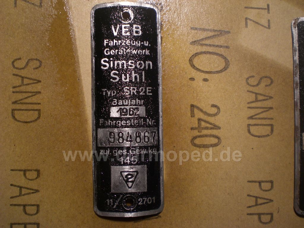

ich hab mir mal das alte Typenschild vorgenommen. Unzählige Vergleiche haben mir gezeigt sämtliche Nachfertigungen kommen an das Orginal nicht ran.
Die Neuen sind nur gedruckt da ist meines Erachtens kein Relief drauf.
Wenn jemand andere bzw. bessere Erfahrungen gemacht hat bitte ich um einen Tipp.
Zunächst habe ich mir mal dieses Testschild (wird nicht benutzt zumindest noch nicht wink.gif ) vorgenommen.

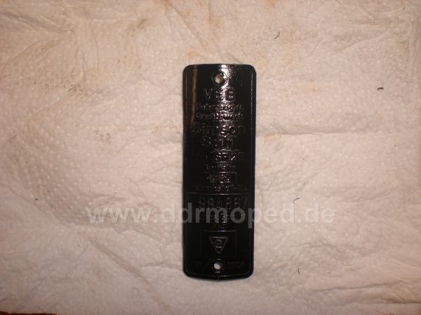

Ich hab es mit Aceton gereinigt und zunächst schwarz lackiert.

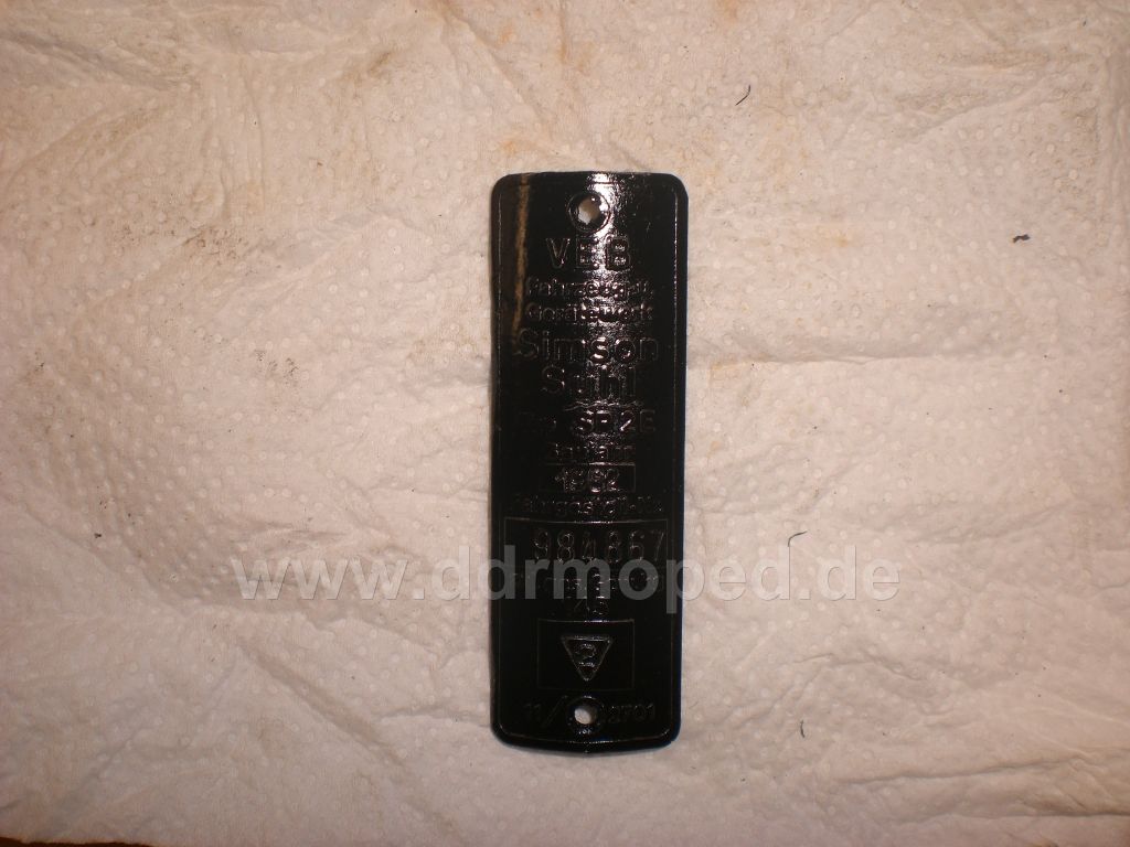

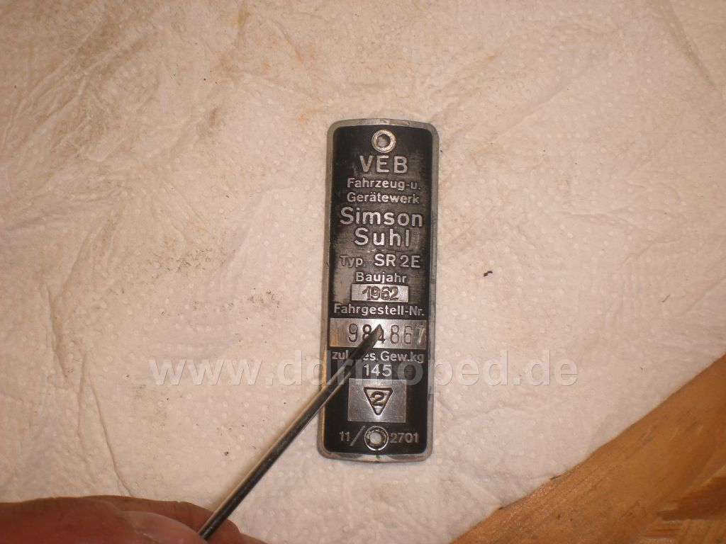

...und dann zunächst auf einer ebenen Fläche auf feinem Schleifpapier hin und hergeschrubbert aber das war es nicht ich hab sofort abgebrochen.
Meine Empfehlung: mit einem kleinen, feinen und schmalen Schraubenzieher (und Schluck Bier nebenbei cry.gif ) sachte und leise auf den Buchstaben und Zahlen kratzen. Die Farbe geht super leicht ab und die Konturen sehen schärfer aus.
Hier mal das Ergebnis nach einem Spritzer Klarlack zu guter Letzt rolleyes.gif
Hoffentlich wird das richtige Typenschild für meinen Renner auch so denn es sieht ziemlich schlimm aus. Naja zumindest bin ich zufrieden mit dem Ergebnis und es bleibt ein Stück Orginalität erhalten smile.gif

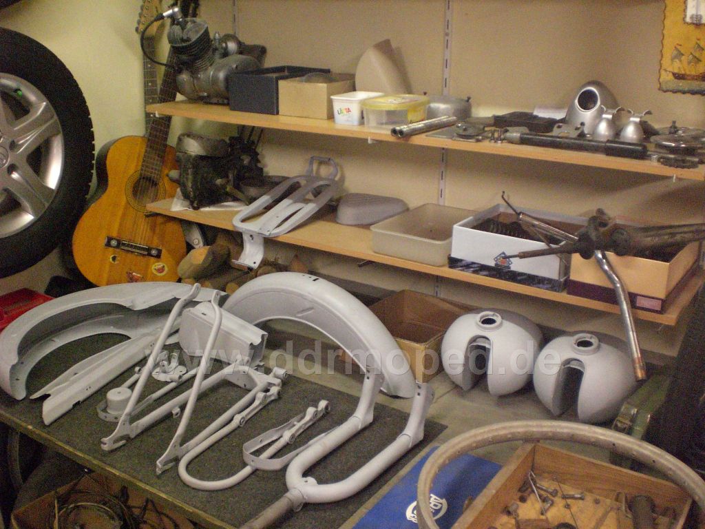

guten Morgen Freunde,
Der Probeaufbau Zwecks Anpassung der Teile ist beendet. Nun bereite ich die Teile noch zur Lackierung vor entfetten und so, warte auf die Farbe vom Doc und dann brauche ich nur noch einen Lackierer sad.gif das scheint sich hier echt zum Problem zu entwickeln.
Morgen mache ich die Glitzerkisten fertig. Da fehlen mir nur noch ein paar org. Schrauben und dann gehts ab zum Chrom und Zink smile.gif
