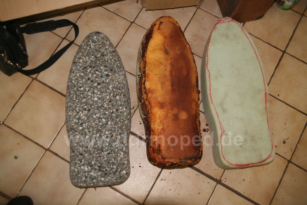

Ich habe nun dank Meister Engisch so ein Polster kurzfristig da und muss sagen: ich bin begeistert thumbsup.gif (Vom Preis nicht mad.gif wink.gif )
Auf dem Foto sieht man mittig das alte zerbröselte Teil, rechts das unbearbeitete MZA-Teil und links die Engisch-Innerei.
Engisch und MZA sind von der Konsistenz, der Härte garnichtmal weit auseinander. Hätte ich nicht gedacht. Das ist aber rein subjektiv.
Dafür ist die Formgebung bei Meister Engisch um Längen besser. Die nimmt man und steckt sie in den Bezug. Fertig. thumbsup.gif Unten vorn die Schräge, die Aussparung Luftpumpe, hinten der "Huckel...Alles da und Alles dran!
MZA ist ein Block Schaumstoff, auf der Bandsäge grob gesägt. Der kostet allerdings auch nur 10 Eus. Kann ich aber selber und müsste ihn nun noch fein bearbeiten. (Was bei Schaumstoff nicht so einfach ist!!)
Das Engisch-Modell kostet mit Versand fast 40, ist dafür aber sofort einsetzbar!!
Ich bin trotz des Preises erst mal überzeugt. Danke, Steffen, für die unproblematische und schnelle Reaktion thumbsup.gif und werde morgen mal eine Montage mit dem alten Bezug (und der bleibt auch, nur der Angstriemen fehlt) probieren. Dann gibts das nächste Bild. Ich bin aber optimistisch. wink.gif

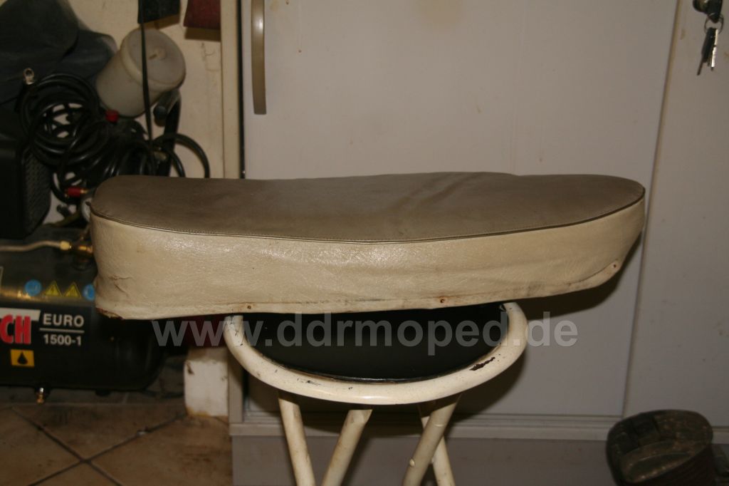

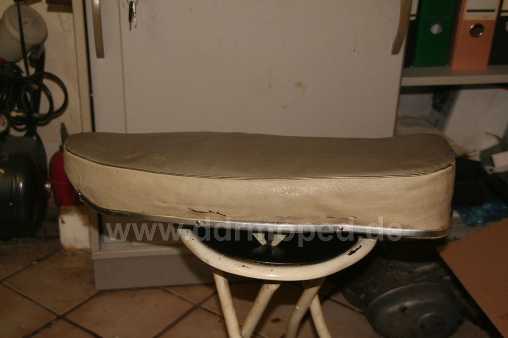

Ich habe nun den alten Bezug mit Anwärmen und trallala mit der Innerei montiert. Das ist nicht wirklich lustig oder einfach. mad.gif Der Bezug bleibt trotz anwärmen sehr spröde und steif. Aber gut, ist drauf, wie er war. Mit kleinen Rissen, hinten teiloffner Naht. Ich wollts ja so. laugh.gif
Der Sitzkern an sich ist wirklich super thumbsup.gif . Ich kann das durch die Montage sagen und probe gesessen hab ich auch. laugh.gif

Nun hab ich die Bank immer von dieser einen Seite fotografiert. Hier mal die andere mit "Dings and Dots". Ich hab dazu auch paar Zuschriften bekommen: Jungs, zuuu spät. laugh.gif Ist drauf und auch halbewege problemlos. Einzig die "Steifigkeit" des alten Bezugs machte Probleme, was man ja aber mit "Mittelchen" vereinfachen kann. Das wusste ich nicht; ich habs mit Erwärmen probiert.
Dazu kommt: den 50 Jahre alten Faden (und den Knoten hinten) kann man getrost ignorieren. Da geht nichts mehr. laugh.gif
Ich hab die Innerei auch bewusst vorn angesetzt, weil da sitze ich. Hinten hebt mich nicht so an. wink.gif Trotzdem könnten es eben die paar mm hinten länger sein.
Alles in Allem bin ich hochzufrieden: Schnelle, unproblematische Lieferung durch Engisch (er hat mir sogar kostenfrei laugh.gif den fehlenden Angstriemen in Aussicht gestellt thumbsup.gif , muss ich also bissel trommeln laugh.gif ), Passform(man fühlt und sieht den hinten hochgehenden Teil richtig) und Grösse stimmt. Was will man mehr.
Wenn das Ding auf der Schwalbe ist und die 64er auch läuft, mach ich Bilder. Die Bank, so, wie sie jetzt ist, ist authentischer, wie sie nicht besser sein könnte. thumbsup.gif
