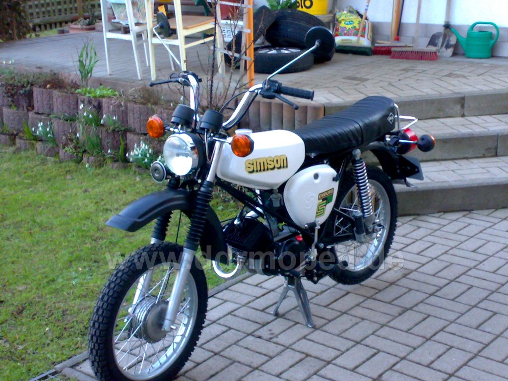

Den Fred über Nachbaumüll gibst schon hier!
Und kauf dir keine Nachbauhupe. Die shehen ob mit Edelstahl/Alublende zwar top aus, aber meine für 12Euro hatt nie funktioniert, der grösstre Dreck!

Hallo Dirk rolleyes.gif ,
wirklich schön geworden. Die beiden können nun wieder bei einiger Pflege für Jahrzehnte die gute alte Technik der Nachwelt zeigen. Zudem können sie ein nützlicher täglicher Lebensbegleiter sein.
Zu deinem Problem mit den DDR Hupen: ich demontiere diese immer vorsichtig und reinige und konserviere dann immer die Spulenkerne und diese kleine Schraube zur Regulierung des Tones. Danach alles wieder vorsichtig montieren und fertig sind die guten alten Hupen wieder.
Dirk, mit Verlaub scheint es so zu sein, daß du an beiden DZM lange Tachowellen verbaut / montiert hast, diese solltest du bei Gelegenheit noch tauschen.

danke für deine Hinweise.
Ich habe beide Hupen hinbekommen, beide funktionieren jetzt.
Auch wenn die Akustik nicht unbedingt die eines Warnsignals ist...aber die klangen wohl früher so.
