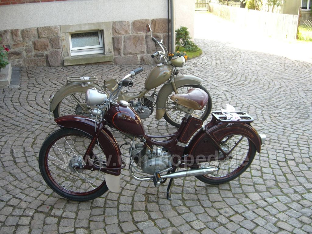

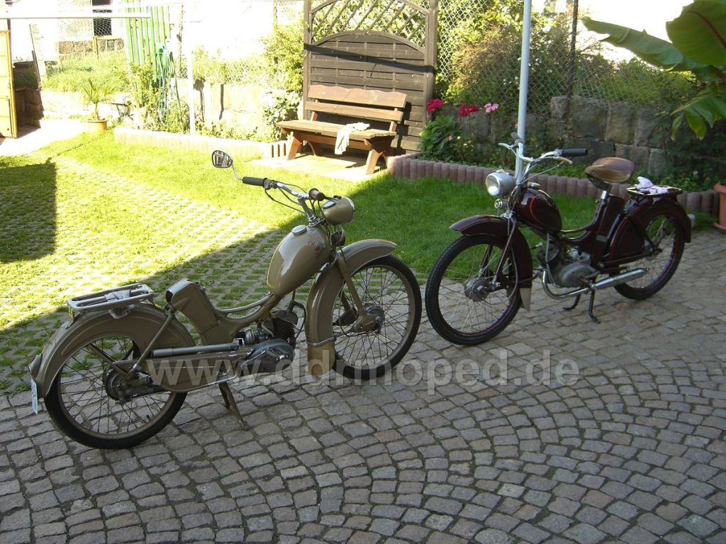

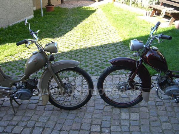

Heute haben sich meine beiden Essis zum ersten Mal getroffen rolleyes.gif wub.gif wub.gif

Cloyd
Geschrieben am: 21.08.2010, 21:45
Beiträge: 3467
Mitgliedsnummer.: 2144
mfg Toni
1964 Spatz, rot, patiniert
essifreak
Geschrieben am: 22.08.2010, 19:41
Beiträge: 5090
Mitgliedsnummer.: 2391
Mitglied seit: 25.06.2009
QUOTE (Cloyd @ 21.08.2010, 22:45)
mfg Toni
nur der Sattel, der is zur Zeit aufm maronen Essi
der Sattel vom Maronen liegt noch im Regal und wartet darauf, das er zum Sattler gebracht wird tongue.gif

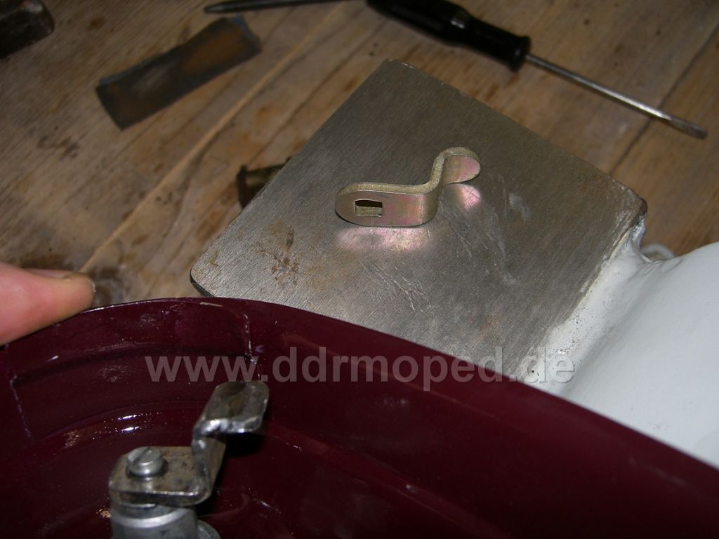

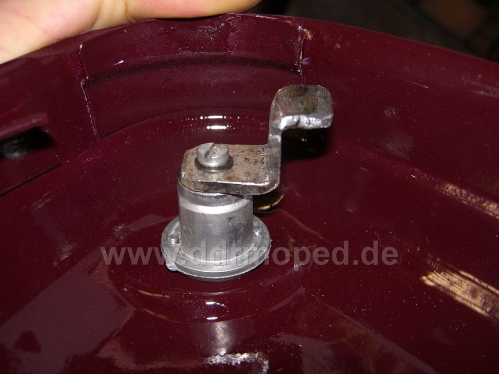

So heute hab ich mich mal übers Werkzeugkastenschloss hergemacht. Ich hab da ja so ein scheiss Nachbau Dingens drinne gehabt, was nicht gepasst hat. Also hab ich mir einen neuen Schließhaken gebaut wink.gif

http://simson-oldie.jimdo.com

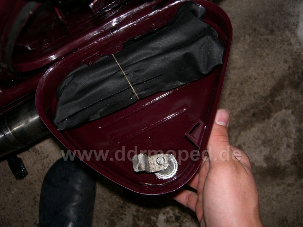

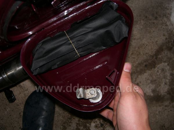

als Vergleich mit dem Teil, was dran war
