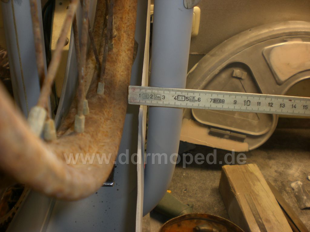

Bei mir ist das Vorderrad in der Vertikalen schief drin. Ich komme nicht weiter. Ich bin voll am Grübeln warum. Schaut Euch das mal an _uhm.gif
schönen Gruß von der Küste
Tony
mobiler4
Geschrieben am: 20.04.2009, 14:59
Beiträge: 5298
Mitgliedsnummer.: 1733
Mitglied seit: 15.12.2008
Tony

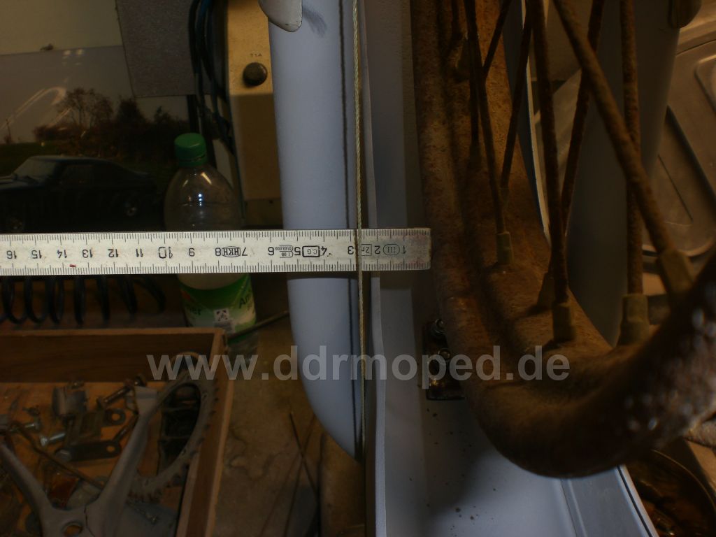

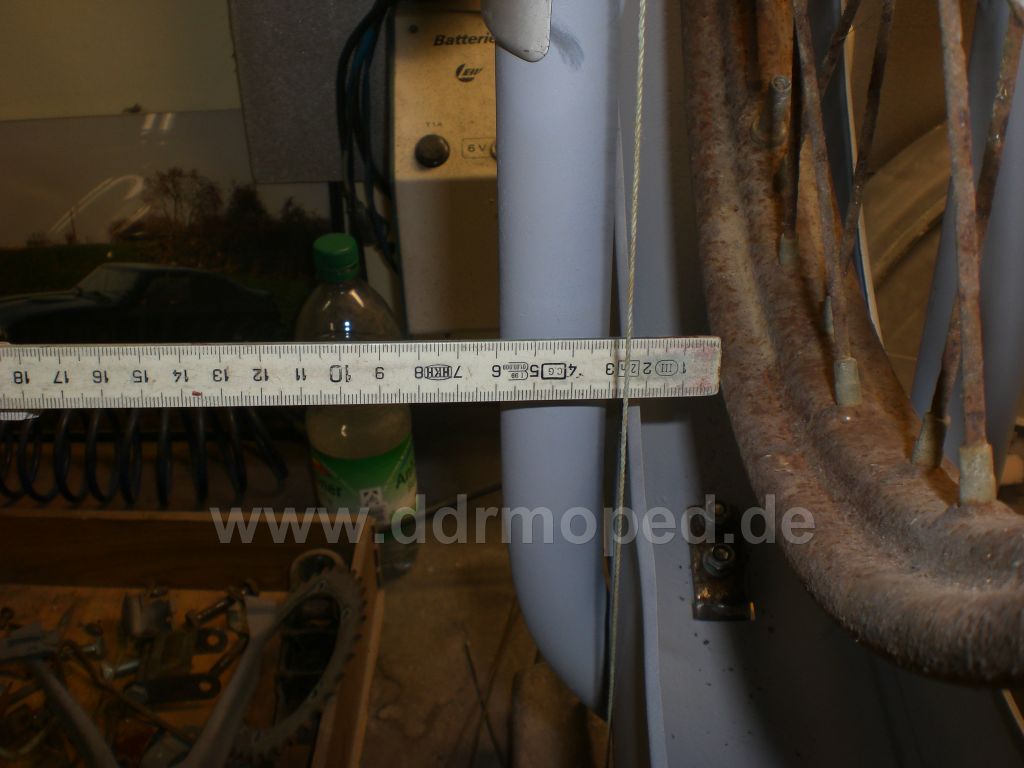

Ich habe mal ein Lot daneben gehängt.
Ich hoffe man sieht auf den nächsten 2 Bildern den Unterschied beim Felgenabstand zum Lot.
Tony

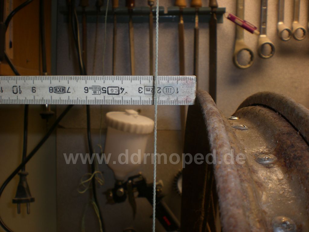

Geschrieben am: 20.04.2009, 15:04
Beiträge: 5298
jetzt das Spaltmaß unten,
Tony

Hallo Tony,
das sieht nicht aus wie ein Problem... Du musst nur die Konnen entsprechend ausrichten dann läuft das Rad auch mittig.
Hast du den Tachoantrieb auch mit verbaut beim Testen?

Na ich fürchte doch Basti.
Das Rad ist nicht senkrecht. Das was es oben zu weit links ist, das ist es unten zu weit rechts sad.gif
Den Tachoantrieb habe ich nicht drin aber berücksichtigt. An der Achse ist es richtig, soll heißen wenn es senkrecht wäre dann würde auch li und re die Abstände gleich sein, weißt?
schönen Gruß Tony

durchaus möglich das das Rad nicht mittig zentriert ist. Bau das Rad mal genau verkehrt rum rein und schau ob es dann immer noch so ist.

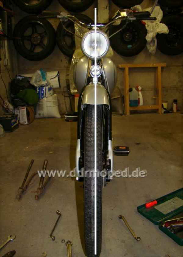

Mach doch mal ein Foto, wo man das ganze Rad und die Gabel von vorne sieht.
Übrigens hatte westi neulich das Problem auch (hier).

Ich habe das Rad umgededreht aber das gleiche Ergebnis erhalten. Es ist in der gleichen Stellung nicht im Lot. Oben kippt es nach links und unten nach rechts. Radlager sind auch stramm eingestellt und die Scheiben auf der Achse sind in der Führung hmm.gif
Wolfgang bei Deinem bearbeiteten Bild ist das Rad im gesamten nach links verschoben also es ist im Verhältnis zu dem Strich in der Senkrechten.
Die meinst ein Foto machen im eingebauten Zusatnd im Rahmen?
