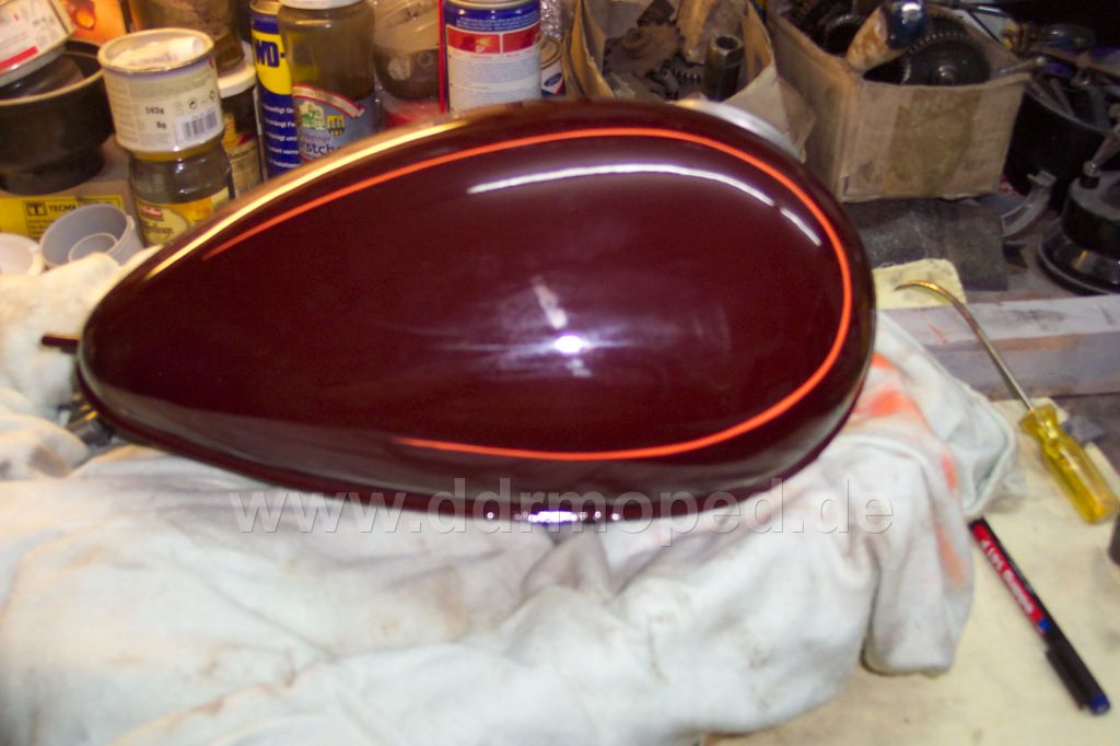

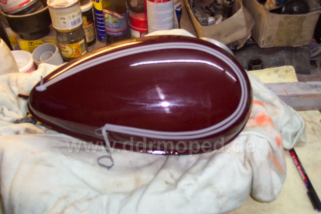

Und immer schön auf den Norbert hören !! Emaillefarbe nehmen, nach dem
"ausmalen" innerhalb des Klebebandes sofort selbiges abziehen.
Dann siehts so aus (siehe unten) !
Und wenn man sich mal vertan hat kein Problem schnell nen Lappen nehmen Bremsenreiniger drauf und weggewischt. Nachher allerdings alles von vorne.
Übung macht wie immer den Meister !!!!

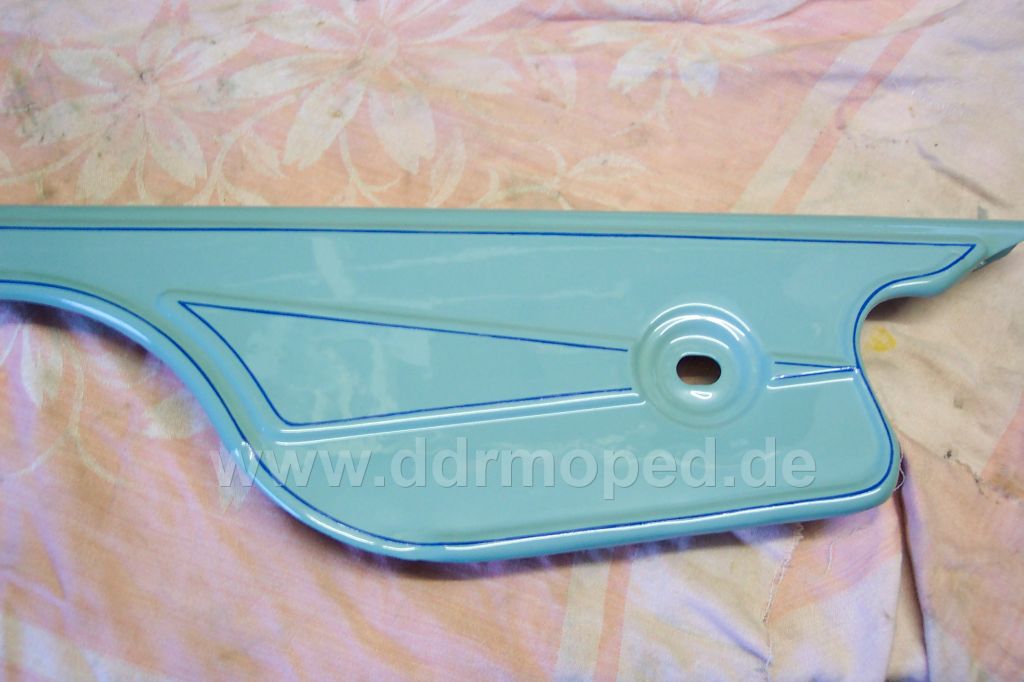

Und wenn Du ganz fleißig warst dann siehts irgendwann mal so aus ... wink.gif smile.gif

Das Klebeband was ich genommen habe ist stinknormales Elektikerklebeband von
"Würth". Allerdings habe ich es mit einem Stahllineal und Cuttermesser längs geteilt.
Somit kommt man besser um die "Kurven". Es geht wohl auch spezielles Klebeband aus der Airbrushsparte. Muß es aber glaube ich nicht unbedingt sein...
Einen Vorteil hat das Ganze allerdings: Man braucht nicht unbedingt Klarlack außer
für den Tank, denn das Wasseranziehbild verträgt keinen Sprit.

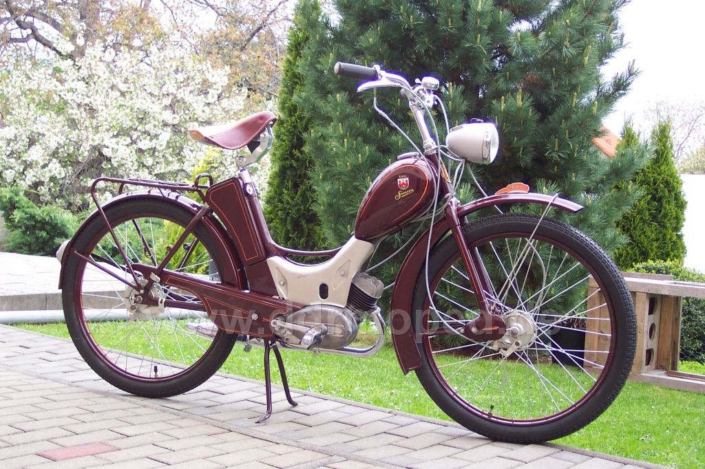

Hier mal ein Beispiel einer älteren Restauration :
