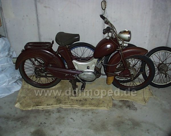

Hallo Schrauber,
hab mir vor kurzem einen 60 sr2e gekauft.So sieht er nach waschen und ölen aus.
Bisher wurde die Grundplatte getauscht und Eingestellt,zwei dreimal kurbeln und Läuft smile.gif Vergaser und Tank gereinigt.habe da nen 134-1er Vergaser dran,dreht hoch im standgas und es lässt sich kein standgas regulieren _uhm.gif.deswiteren geht kein Licht,orginale verkabelung unverändert,wer weiss Rat?
Erstmal Bilder,gruss Micha.

Könnte sein dass der irgendwo Falschluft zieht.
Und manche Schlösser bekommt ma mit einem Draht auf und etwas feingefühl.
Hab so meins vom S51 aufgekriegt
und alle Kontakte reinigen Lampenfassung Birne uw.

Das wichtigste bei alten Motoren sind immer die Simmerringe. Die müssen dicht sein. Die würde ich tauschen. Dabei alle Kugellage auf Spiel und alle Wellen prüfen , mal dran wackeln ob sie zu viel Luft haben. (spez. die Abtriebswelle!)
Sind die Simmerringe neu und alle Vergaserdichtungen (am Flansch und am Schwimmerdeckel) dicht dann solltest Du erstmal keine Probleme mit Falschluft haben die Drehzahl im Stand hochtreibt. Der Auspuff sollte innen sauber sein und an allen Verbindungsstellen auch an der Krümmermutter dicht sein. Dann prüfe die Zündung (glaube war 2,5 mm vor OT) und den Abstand des Unterbrechers (0,4mm beim OT ). Prüfe deine Lichtspule (löse beide Kabel an der Unterbrecherplatte Nr.2 und Nr.51) mit einer passenden Glühlampe. Nehme zum Test eine 12 Volt Birne wegen durchbrennen. Ich glaube Klemme 2 war Massekurzschluß und Klemme 51 ist die Lichtspule. Sollte da von der Klemme zur Motormasse kein Licht brenne mußt Du deine Lichtspule tauschen.
Was für eine Hauptdüse HD hast Du drin? Weil ein 134'er Vergaser eher vom KR50 oder Spatz ist.
