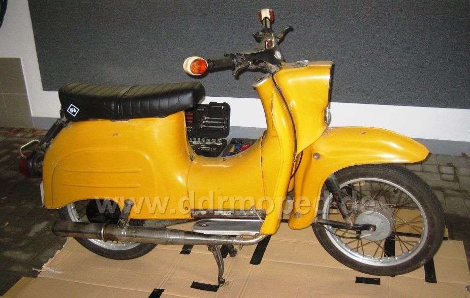

nachdem ich im letzten Frühjahr meine allererste Schwalbe hergerichtet habe und es mir sehr viel Spaß gemacht hatte, war ich diesen Winter so weit, mir die zweite Schwalbe zuzulegen. Was wohl als nächstes kommt?
Naja, mit der Erfahrung aus dem ersten Projekt https://www.ddrmoped.de/forum/index.php?showtopic=6317&st=60 und der Hilfe aus dem Forum, wage ich mich nun an das komplette Zerlegen der Schwalbe. Bei dieser wird nun auch alles gesandstrahlt und neu lackiert. Sie soll danach möglichst wie neu aussehen.
So, jetzt aber die ersten Bilder... Das ist die Schwalbe, als ich sie gekauft hatte. Der Lack ist schlechter, als es auf den Bildern aussieht.

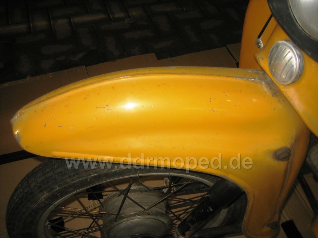

Hier ein Bild vom Schutzblech. Da kann man erahnen, dass der Lack OK, aber nicht wirklich gut ist.

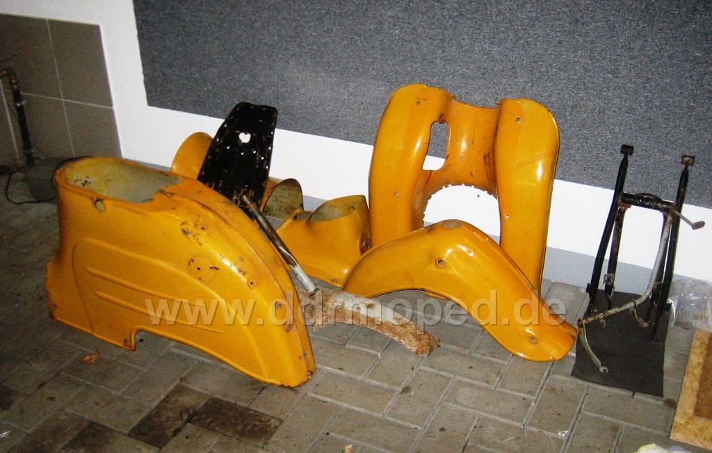

Nachdem ich nun einige Teile abgenommen habe, denke ich, dass das eine ganz gute Substanz ist. Habe nur nicht so viel Zeit im Moment. Allerdinsg habe ich dann auch länger was davon!

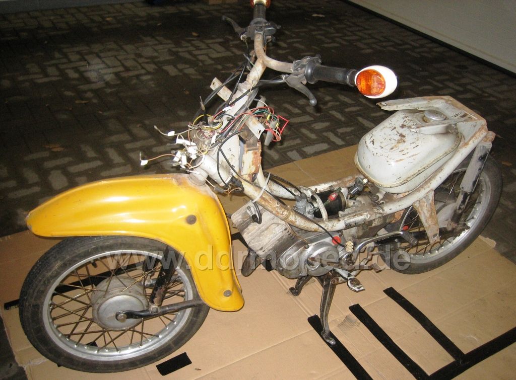

und weiter gings. Ich hoffe, ich bekomm alles wieder richtig zusammen. Aber dafür wurde mir ja beim letzten mal schon gut geholfen...

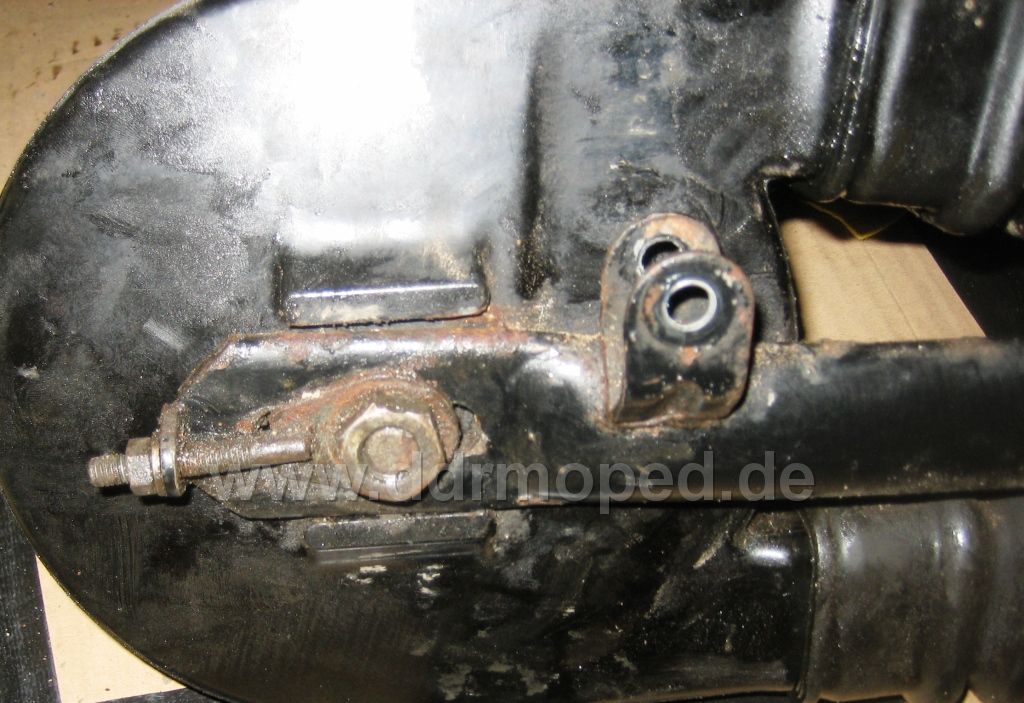

Jetzt habe ich allerdings auch gleich die erste Frage: Wie bekomme ich die folgende Schraube raus? Es dreht sich einfach von innen mit und ich kann da auch nicht gegenhalten, wenn ihr wisst, was ich meine. Freu mich auf eure Hilfe!

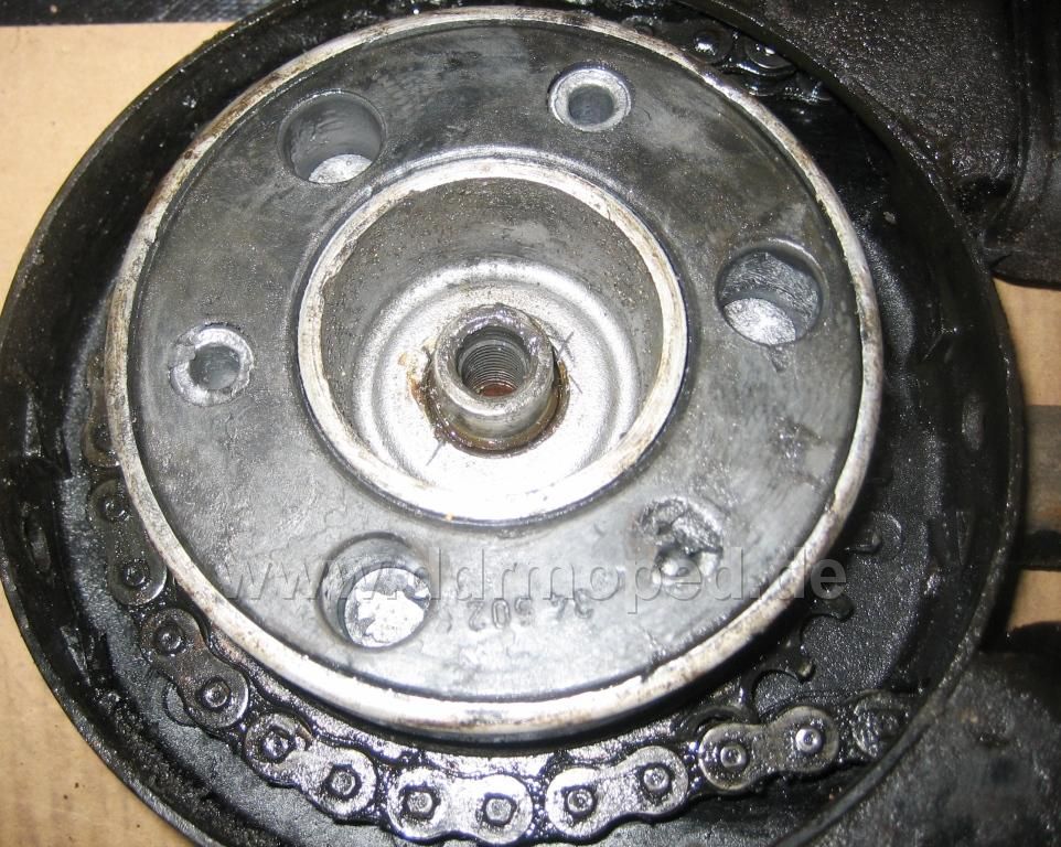

ramirez93
Geschrieben am: 22.03.2010, 21:15
Beiträge: 744
Mitgliedsnummer.: 1934
Mitglied seit: 25.02.2009
das ist die Innenseite...
Geschrieben am: 22.03.2010, 23:34
Der Mitnehmer (welcher es ist) hat normalerweise ein flachgefräste Stelle hinter der Mutter, die in die Nut in der Schwinge greift. Wenn sich der Mitnehmer bei dir mitdreht, ist das nicht gut. Du musst den irgendwie zum blockieren kriegen.
ramirez93
Geschrieben am: 23.03.2010, 06:38
Beiträge: 744
OK, weiß nicht, was ich gestern falsch gemacht habe. Habe es aber gerade schnell probiert. Es hat geklappt. Danke dafür!
Auxburger
Geschrieben am: 23.03.2010, 10:06
Beiträge: 1700
Mitgliedsnummer.: 1960
Mitglied seit: 03.03.2009
Wenn's schon halb ab ist und dann anfängt sich mitzudrehen, dann muss man den Mitnehmer nach rechts drücken - eben genau weil sonst das abgeflachte Stück aus dem Langloch der Schwinge rausrutscht.
ramirez93
Geschrieben am: 23.03.2010, 14:18
Beiträge: 744
Ja, das wars sicherlich.
