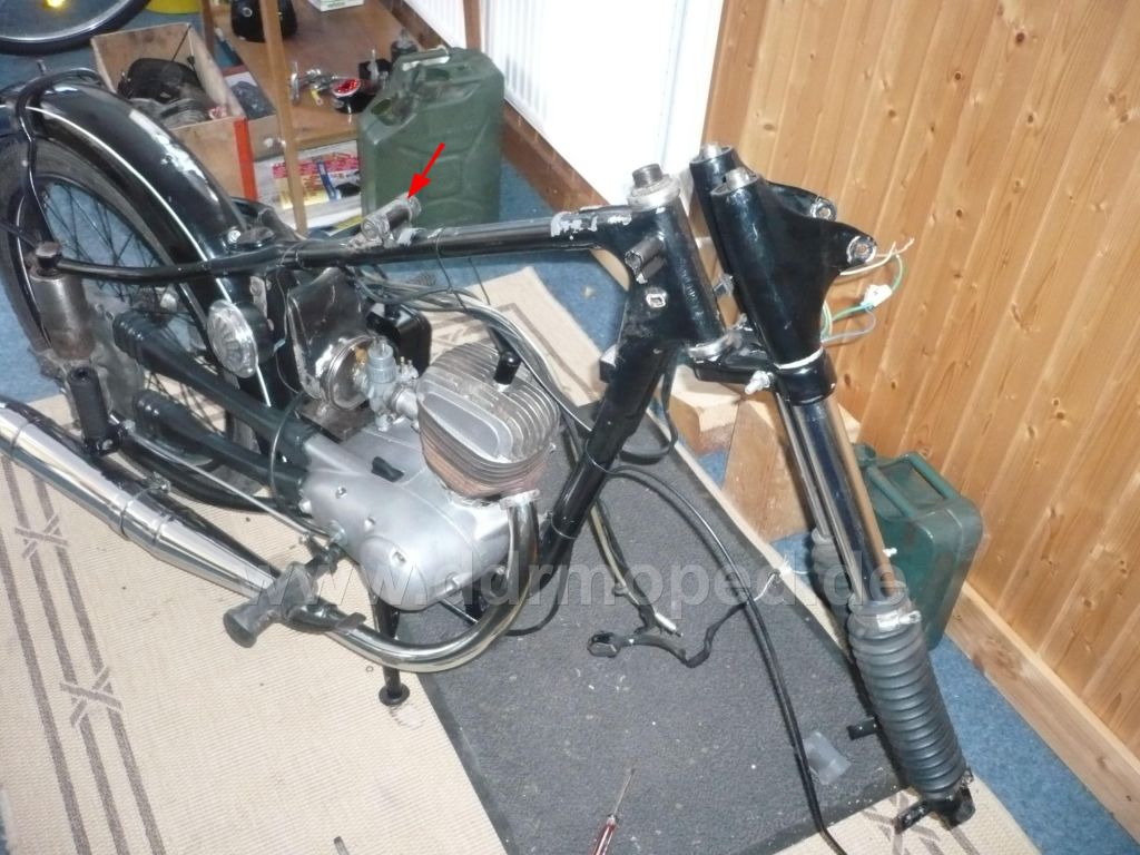

Hallo Karl, bei der Tachoregenerierung kann ich dir auch nicht weiterhelfen aber ich hab hier mal ein Bild von der Halterung am Rahmen für den Tank. Bei mir fehlen die Laschen am Tank und dadurch vibriert er ganz schön. Ich würde sie auf jeden Fall in Ordnung bringen weil das Tankvibrieren ganz schön nervt. Wenn ich dran denke mach ich nochmal ein Foto von der vorderen HN . Gruß Toralf

bei mir sind die oberen Laschen abgebrochen, werde ich den Tank mit Wasser füllen und schweißen.

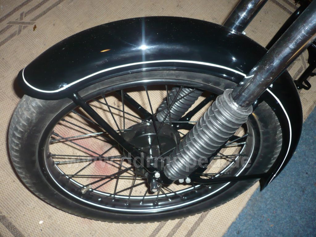

Hallo Karl, hab mal bei meiner HN die Speichen gemessen. Der Speichendurchmesser ist 0,34mm und der Durchmesser der Nippel ist 0,54mm (mit Pulverbeschichtung).Ganz andere Maße als bei dir. _uhm.gif Das andere Maß kann ich dir nicht sagen, weil meine Speichen ja eingebaut sind.Bei meinen Ersatzrädern sind alle möglichen Maße drin,da hat der Vorbesitzer wohl gerade das genommen, was er hatte. biggrin.gif Hab nochmal die vordere Nabe angeschaut ,weiß aber jetzt nicht, was du mit Flucht nach innen meinst?
Also , sie sind nicht konisch nach innen. Ich glaube, das wäre für die Bremswirkung auch nicht so gut. Das einzige, was ich erkennen kann ist,dass vorn in der Nabe eine kleine Wulst ist (innen).Ob es HN mit Alufelgen gab, kann ich dir leider nicht sagen, so tief stecke ich auch nicht in der Materie, aber Irgendjemand hier im Forum weiß es bestimmt. Mal abwarten. Gruß Toralf
