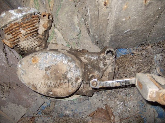

...brauchts jemand? OK, ein Hilfsmotor hat wohl keine Pedale, aber ich wußte nicht, woher das Tiel ist. leider kenne ich mich mit Mopeds und so Sachen nicht so aus.

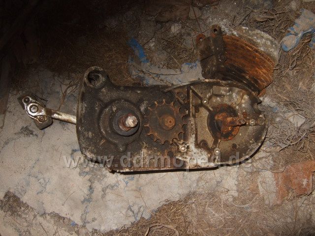

Ist auch nur noch die Hälfte übrig.

Hallo, das ist ein SR1 Motor
Schau mal nach der Motorennummer, da gibt es bestimmt ein paar Interessenten.
Die Nummer befindet sich oberhalb der Pedalwelle am Gehäuse auf der lingen Seite, wie Bild 1 von dir.
Da musst du ein bisschen Dreck mit Verdünnung wegmachen, dann findes du sie dort eingespanzt. thumbsup.gif

hallo,ich fürchte sachswolf liegt mit seiner Vermutung SR 1 nicht ganz Korrekt.mfg andi cool.gif

Ich sehe eindeutig eine schräge Ölablassschraube und das gab es bei SR1, dashalb währe eine Motorenmummer sehr hilfreich umd dies noch zu bekräftigen. wink.gif

Dagegen sprechen aber schon die kurzen Pedalarme, die man bestimmt noch retten könnte!
Genauso wie die Innereien im Motor!

Es wird ein zeitiger SR2-Motor sein. Fürs Porto nehm ich ihn.

Habe ihn jetzt doch geholt, weil dort auch noch andere "Schätze" lagerten und irgendwie tat er mir leid. Die Seriennummer ist: 346696 Falls ihn noch jemand will, melden. Außerdem gibt es einen zweiten Motor im selben Zustand mit 600.000 er Nummer. Hab`s mir nicht genau gemerkt.
Weiterhin gibt es drei Motordeckel mit Reinmetallschriftzug. Die sind hinten alle an der gleichen Stelle ausgebrochen. Warum? Sind die damit hinüber?

Die sind ausgebrochen weil die Kette mal gerissen oder abgesrungen war, was meist bei voller Fahrt passierte und so den Deckel and dieser Stelle beschädigte.
Deckel ohne Macken wie Ausbüche oder Schrammen vom Pedal sind relativ schwer zu finden.Eine Sache ist fast immer.Hinüber sind sie nicht, aber fast nix mehr Wert.
Dass bei Motornummer 346696 noch die schräge Ablassschraube dran war wundert mich aber etwas. hmm.gif

Ich hab Motornummer 316xxx und da is keine schräge Ablassschraube dran hmm.gif
