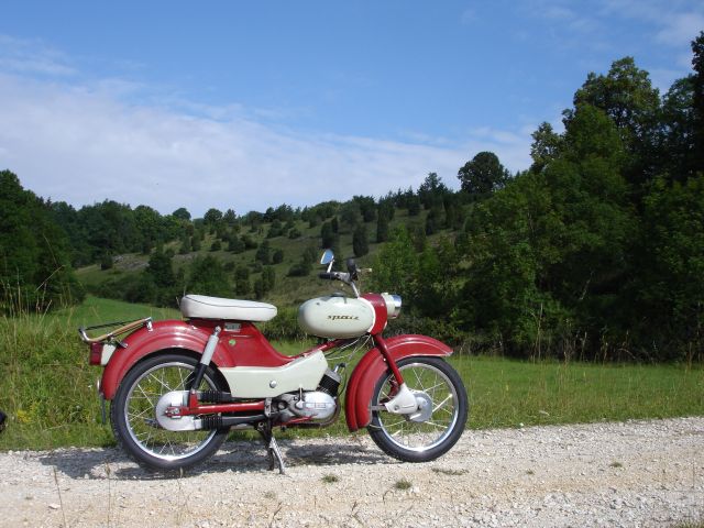

War gerade kurz im Keller, nachdem ich mir online ab Juli ein Versicherungskennzeichen bestellt habe. Spatzilein gehts gut, will freigelassen werden um die Umgebung zu erkunden und die Berge hier bei uns im Altmühltal sind teilweise noch besser als Norbert seine berüchtigten Absteiger! Mal schauen wie er sich schlagen wird blink.gif hier nochmal die letzten Fotos in Gefangenschaft,bevor ich auch mit Ausfahr-Fotos ankomme.

War dieses Wochenende zum ersten Mal mit meinem Spatz unterwegs und habe mit erschrecken nach dem Volltanken feststellen müssen, dass der Tank durchgerostet ist. cry.gif Auf der oberen Seite befinden sich 3 kleine Stecknadelspitzen große Durchrostungen durch die der Kraftstoff gelangt. Nun meine Frage, was mache ich, damit ich den Tank wieder dicht bekomme? Er hat ansonsten eine sehr gute Substanz. Kann es gelötet werden oder sollte ich es mit Knetmetall probieren? Wer hat schon Erfahrungen mit solchen Reparaturen? _uhm.gif
Und hier die restlichen Ausflugsbilder: klickst du!
