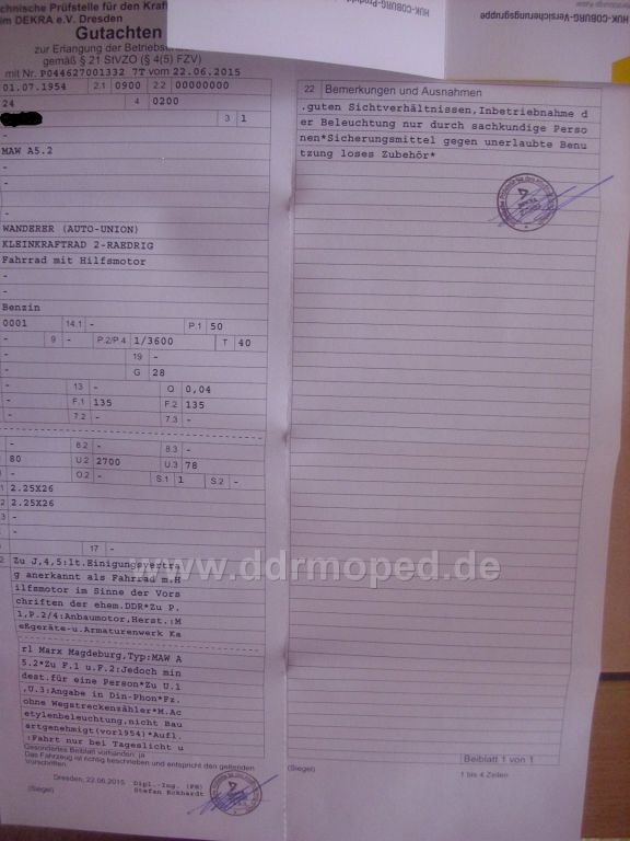

So schaut sie nun aus,es ging soweit ganz unkompliziert und schnell,eine halbe Stunde und wir hatten für unsrere beiden Wanderer mit MAW die langersehnte BE mit der Sondergenehmigung zu den Acetylenlampen!!!
Heißt,wir als Besitzer dürfen (wenn wir wollen,möchten es aber sicherheitshalber nicht) sie sogar benutzen,wir als "Sachgerechte Personal" . Nur Fahrten bei Nacht ect. ...ist Tabu,damit können wir super leben.
Übrigens: Meine Freundin hatte ja noch keine ABE,sie musste nicht wie ich damals einen Eigentumsnachweis auf der Zulassungsstelle bringen,denn der wurde von mir damals bei der ersten ABE verlangt,und das musste ich extras bezahlen mit Eidesstattlicher Aussage,wo ich das Fahrzeug mal bekommen habe.
Also auch nur eine Möglichkeit,den Leuten mal wieder unnötig das Geld aus der Tasche zu ziehen.
PS: Der ganze Spaß hat 140,-€ für zwei mal MAW inklusive Stempel bzw. Unterschrift der Zulassung gekostet,ein Schnäppchen also,da wir einen 50,-€ Preisnachlass bekommen haben,wegen dem seit 2 Jahre langem Warten auf einen Termin bei dem Dekra Sachverständigem.
So,von mir aus kann und die Polizei gerne mal kontrollieren,wir sind auf der Sicheren Seite! _clap_1.gif
Diese gültige ABE ist praktisch eine Vorlage für all diejenigen,die eine solche oder ähnliche Sondergenehmigung beantragen.
Ich nehma mal stark an,wir sind die ersten, die das für ein Fahrrad mit Hilfsmotor und Karbidlampen bekommen haben,was ja wirklich mal im krassen Gegensatz steht zu den heutigen Rechtlichen Bestimmungen zum Thema Sicherheit beim Führen eine KFZ auf öffentlichen Straßen.
Ich wünsche alles Gute!

Wenn Ihr damit leben könnt, ist das ja in Ordnung.
Aber eine Fahrradbeleuchtung an einem Fahrrad mit Anbaumotor als Kfz, das nachts nicht mit dieser fahren darf, sondern nur bei Tageslicht (für die Leichtmofas mit 30 ccm und bis 20 km/h gibt es sogar eine Ausnahmeregelung, daß sie tagsüber nicht mit Licht fahren müssen, weil sie nur Fahrradbeleuchtung haben, was man für Hühnerschrecks grundsätzlich durchklagen müßte), ist irgendwie ziemlich widersinnig.
Eine Fahrradbeleuchtung (egal welche Technik, ob Kerze, Karbid oder Strom) ist schließlich dazu hergestellt worden, daß man damit bei Dunkelheit oder schlechten Lichtverhältnissen etwas sehen kann (NICHT "gesehen werden", wie diese blöde neumodische Gesetzesvorschrift es bei motorisierten Zweirädern vorsieht !!! ).
Was Deinen Eintrag angeht, so ist das z.B. in England bei allen Kraftfahrzeugen gesetzlich so geregelt: Beleuchtung ist nicht vorgeschrieben; aber Kraftfahrzeuge, die keine Beleuchtung haben, dürfen bei Dunkelheit nicht mehr fahren. Dort könntest Du die Lampen also ganz weglassen ...

Naja,so blöde finde ich die Tagfahrlicht Regelung gar nicht,es geht immerhin um Leib und Leben von uns Zweiradfahrern.
Ich bin mir sicher,das kein Polizist jemals von uns verlangt,mit einem MAW muss man mit Licht auch bei Tage fahren,denn ein normaler Fahrradfahrer muß es nicht und übersehen werden kann man auch mit ner Fahrradfunzel. Doch darum gings hier ja auch gar nicht.
Es ist für uns einfach wichtig gewesen,bei einer etwaigen Kontrolle vorzeigen zu können,das wir statt elektrisches Licht diese technisch völlig veralteten Karbidlampen verbaut haben und fahren dürfen.
Und England ist nicht Deutschland,doch bei gutem Wille gehen auch hier scheinbar unmögliche Erlaubnisse.
Unlängst haben wir auf einer Rallye ein 20er Jahre Opel Motorrad mit Straßen Zulassung komplett OHNE Jegliche Beleuchtung!!! vorn wie hinten gesehen.
Da es viele nachfragen dazu gab,hatte der Besitzer bei der Abschlußprämierung erkärt,das das mit einem Kasten Bier und ner großen Portion gutem Willen bei dem Dekramann durchaus Möglich war,also auch mit einem"Nicht bei nacht" Eintrag wie wir ihn haben.
