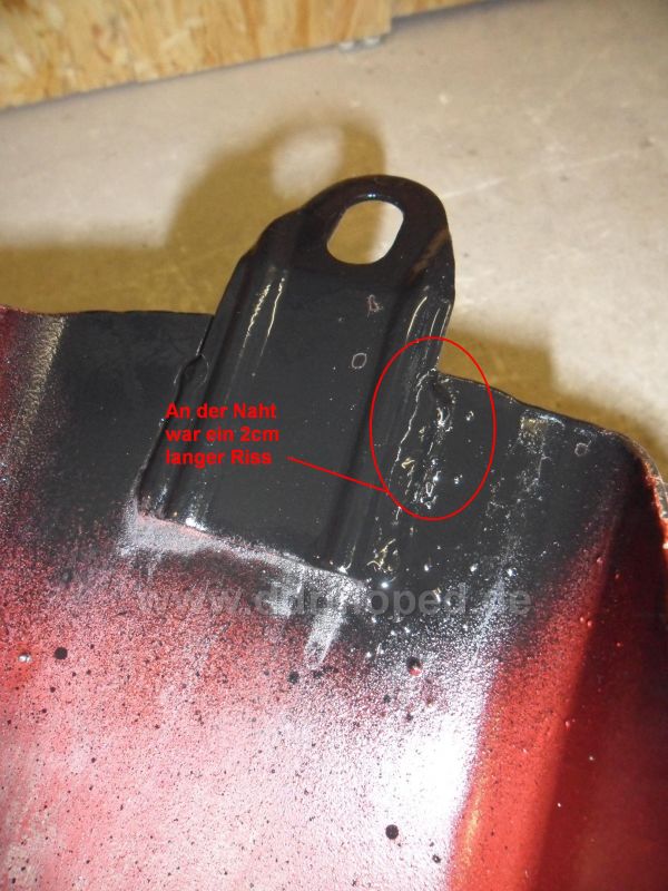

Bis eben hatte ich auch einen undichten S50 Tank. Natürlich stellte sich für mich auch die Frage, wie wieder dicht bekommen. Durch Zufall las ich letztens den Artikel in der Oldtimer Markt von Blaube's 911er. Bei dem war der Tank an einer Aufhängung auch leicht undicht. Der ließ dies durch einen Karosseriebauer Weichlöten.
Ok, das Verfahren, mit dem ich es dicht bekomme, stand damit fest. Jetzt blieb nur noch das Thema mit der Sicherheitfrage offen.
Ich habe ja schon die wildesten Angaben hier und auch im Web gelesen. Letztendlich habe ich den Tank einfach komplett entleert und ein halbes Jahr so liegen lassen.

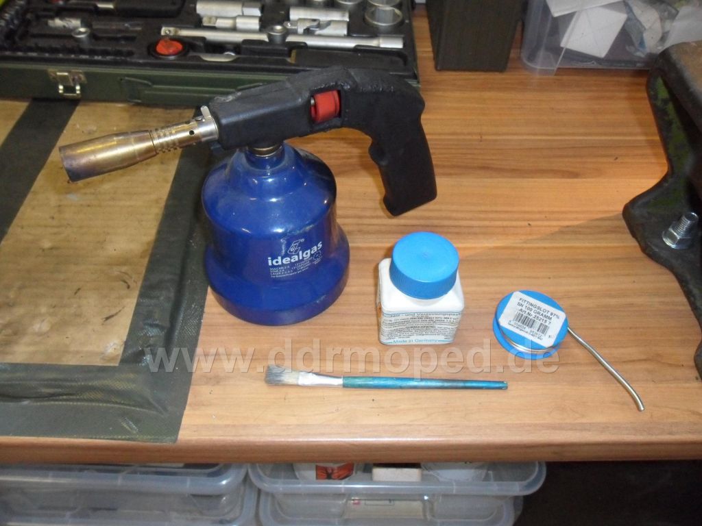

Dann ganz einfach entlacken, mit einem Gasbrenner die undichte Stelle erwärmen und Lötpaste drauf. Danach die Lötpaste erhitzen, abwischen und Lötzinn in die undichte Stelle laufen lassen, FERTIG.
Hab das ganze auch auf Dichtigkeit geprüft und: thumbsup.gif thumbsup.gif thumbsup.gif
Achso, bei mir war an der Schweißnaht der Befestigungslasche nen kleiner Riss. Ist auf den Bildern unten zu sehen. (vergesse nur immer im Eifer des Gefechts von jedem Schritt nen Foto zu machen)
