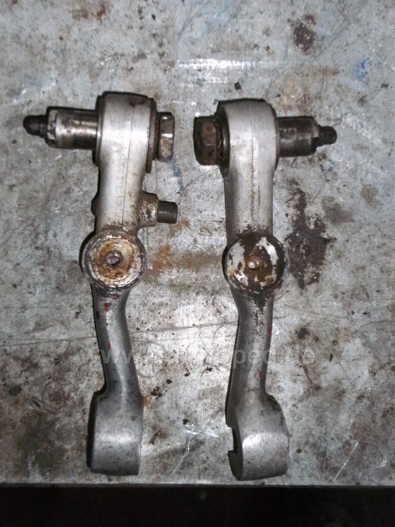

wieder eine Frage an unsere Fachleute :
Gibt es Unterschiede bei den Schwinghebelarmen der Vorderradaufnahme SR 1-SR 2 ???
Falls ja,was ich nicht hoffe, dann bitte ausführlich erläutern.
Gruß Andreas
Geschrieben am: 19.05.2010, 17:44
QUOTE (oldsr2 @ 19.05.2010, 18:35)
Gruß Andreas
Ja die Schwingarme sind unterschiedlich. Zumindest der, welcher mehr gebogen ist.
Fotos zum Vergleich hab ich zwar grad keine da aber vielleicht kann da jemand anderes aushelfen. hmm.gif
Gruß Jörg

danke erstmal.
also doch Unterschiede---nur ich brauch da genaue Bilder oder anderes Infomaterial
BITTE BITTE

Ich bitte also wirklich um die kleinen Details bei den Schwingarmen .was ist da nun anders und bitte mit Bild !

Das was gelöscht wurde, war nix wichtiges und hätte dir bei deinem Aufbau auch nicht weiter geholfen, deswegen hatte es Jürgen richtigerweise gelöscht. wink.gif
Ich versuch heute oder Morgen von den Schwingarmen Fotos zu machen.

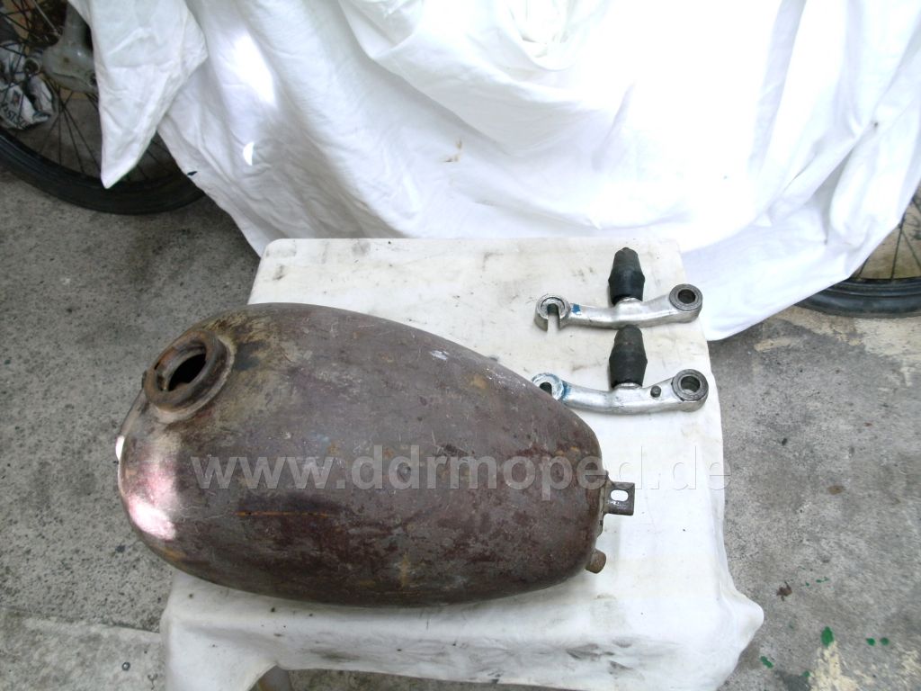

Hallo Andreas,hätte vielleicht etwas für dich und dein SR 1 Projekt. EinenTank für deine Rahmenausführung und Schwinghebel.mfg andi cool.gif
Grüsse aus Bad Duerrenberg
Geschrieben am: 22.05.2010, 08:28
andi, ich denke mal, er braucht für diese Rahmennummer den Tank mit Sicke. Eben oben gesteckt. Es ist nicht ganz klar, wann die Sicke weggefallen ist.
Ich habe bis jetzt 4 Tanks gesehn:
-o/u geschraubt mit Sicke (Erster)
-o/u geschraubt ohne Sicke!!! (???)
-oben gesteckt mit Sicke (die Zwischenlösung)
-oben gesteckt ohne Sicke (Letzter)
Ich denke auch, ich weiss, wo noch einer rumliegt (o gesteckt mit Sicke) und schau übers WE mal... wink.gif

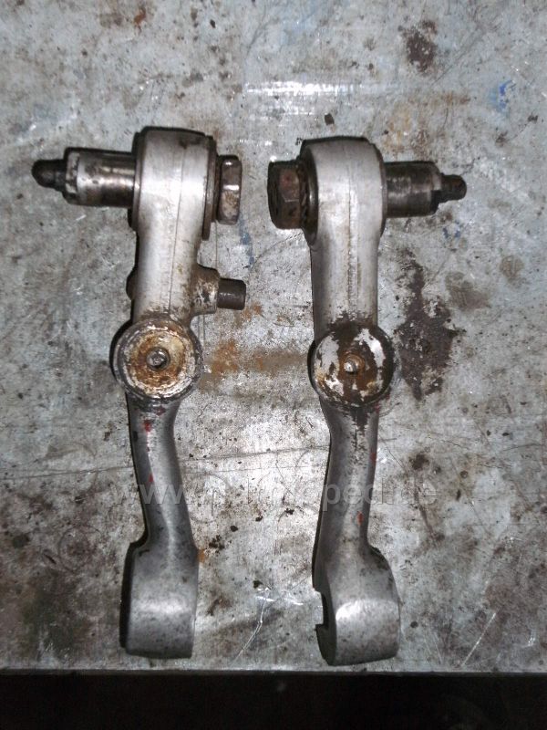

Geschrieben am: 22.05.2010, 08:46
Hier mal die Fotos von den Schwinghebelarmen von einer SR2 Schwinge.
Ich glaube nicht, dass bei dieser Rahmennummer über 100.000 noch ein Tank mit Sicke dran kommt. An meinem 56er SR1 mit 50er Rahmennummer war auch keiner mit Sicke mehr dran. hmm.gif
Und der Tank ohne Sicke und beiden Befestigungspunkten könnte auch ein späteres Ersatzteil sein, weil es ja die alten Tanks mit Sicke nicht mehr gab. wink.gif
Ich würde einen Tank ohne Sicke verbauen. Tanks ohne Sicke und zum Einhängen sind sowieso wesentlich einfacher zu bekommen als mit Sicke.
