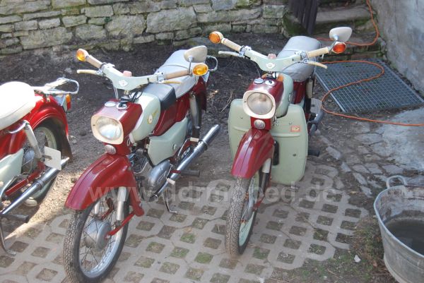

Hier mal ein aktuelles Fotos von meinem vor 10 Jahren restauriertem 70er Star. smile.gif

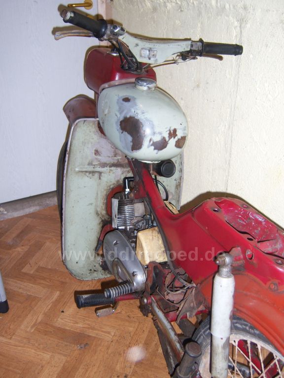

So hab eben den Tank ausgespült, ist fast rostfrei, steht grad neben mir zum trocknen! Bild gibts dann wenn er trocken ist smile.gif
Simsondriver91
Geschrieben am: 22.05.2010, 21:19
Beiträge: 5243
Mitgliedsnummer.: 1354
Mitglied seit: 06.07.2008
Luftfilter ist inzwischen demontiert, wie erwartet kippelt er nun auf dem Ständer.
