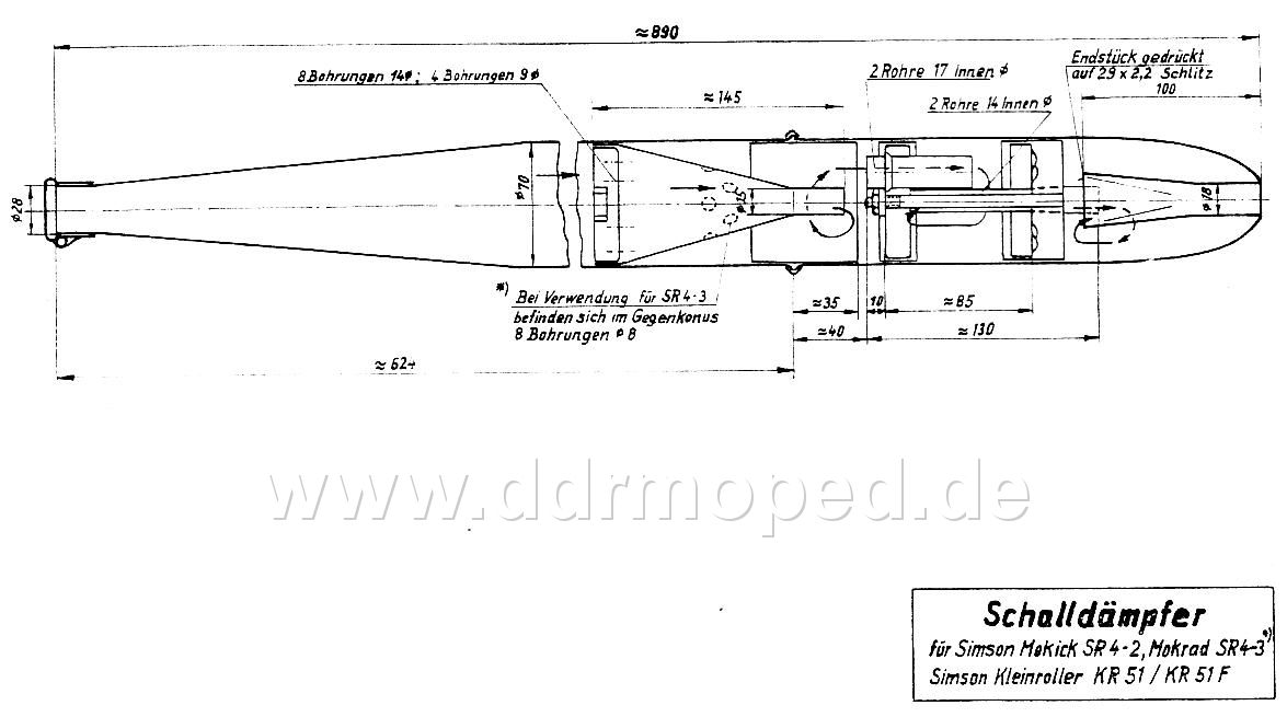

SimsonSammler1234: da muss ich dir widersprechen. Ich habe an meinem 67er Star auch (ich vermute jedenfalls) den originalen Auspuff dranne.
Dieser besitzt im Gegenkonus ebenfalls keine Löcher.
Wenn man sich die alte Zeichnung vom Auspuffaufbau anguckt, sieht man darauf auch dass die Löcher im Gegenkonus mit einem *) für die Benutzung beim Sperber markiert sind.
Ich würde auch gerne wissen welche Auswirkungen die Löcher im Gegenkonus auf die Leistung haben... leider habe ich keinen Auspuff mit gelöchertem Gegenkonus um einen direkten Vergleich anstellen zu können.
mfg Miko

Also mein Puff ist dank Feuer (ja Schmied, Feuer ist der Freund des Menschen) und Aceton blitzeblank .... da ist nicht eine Bohrung im Konus drin .....
hab noch einen anderen Puff von der Schwalbe auch alte Ausführung ohne Naht, da sind 8 Löcher drin. Kann mir da keinen Reim draus machen

Das Thema ist interessant , in dem Auspuff meines Stares Baujahr 74 sind diese Löcher drin .
Ist allerdings einer mit dem Flachen Endstück .

Doc Holliday:
Kannst du vielleicht bei Gelegenheit beide Auspuffe an ein und demselben Moped ausprobieren? Und evtl. berichten ob sich irgendwas im Bezug aus Beschleunigung und Höchstgeschwindigkeit ändert?
Irgendeinen Grund wird es nämlich haben dass sie die 8 Löcher, zuerst für den Sperber, dann anscheinend für alle anderen Simmis eingeführt haben.
Die werden sich doch garantiert irgendwie auf die Resonanz und den Gasausstoß auswirken hmm.gif
Wie auch bei dir, habe ich ebenfalls das Gefühl "das hinten nicht allzuviel rauskommt."
Mir fehlen allerdings auch die Vergleichsmöglichkeiten.

Ab März '68 gab es einheitliche Schalldämpfer für SR 4- (Ausnahme SR 4-1) und KR 51/1 . Die hatten allesamt 8 Bohrungen im Gegenkonus zur Beeinflussung des Abgasstromes und -gegendrucks . cool.gif

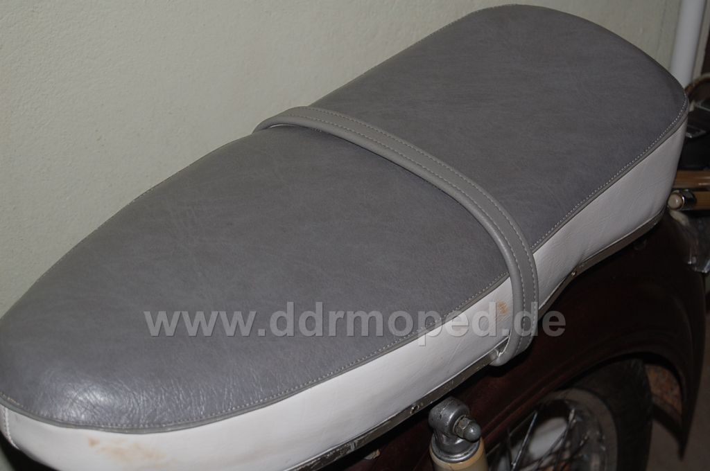

Geschrieben am: 11.07.2011, 22:02
Beiträge: 4104
so es ist mal wieder was passiert.....
nun kann sich der Sozius auch festhalten......

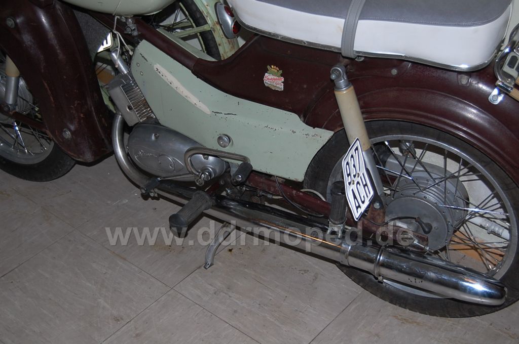

Geschrieben am: 11.07.2011, 22:05
Beiträge: 4104
die Dämpfer sind nun auch überholt und ich muss sagen ein Unterschied wie Tag und Nacht.....
