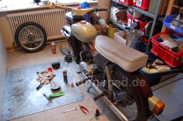

Nun das Fahrzeug sollte erstmal fahr / roll bereit gemacht werden dasm it es im Treppenhaus zu manövrieren ist. Der Neckerspatz ging über den Winter zum Bauern in die Scheune....

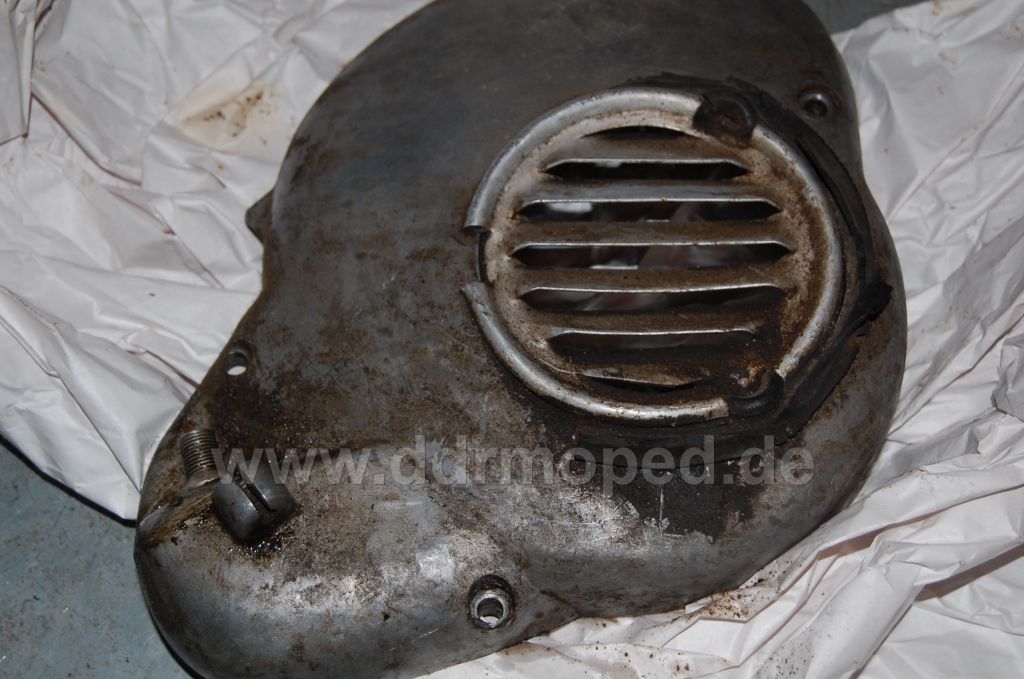

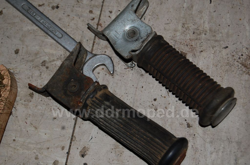

Nun mal die Fussrasten im Vergleich.....
die unteren waren dran... die oberen habe ich verbaut....
kann aber nicht sagen ob das baujahrskonform war....

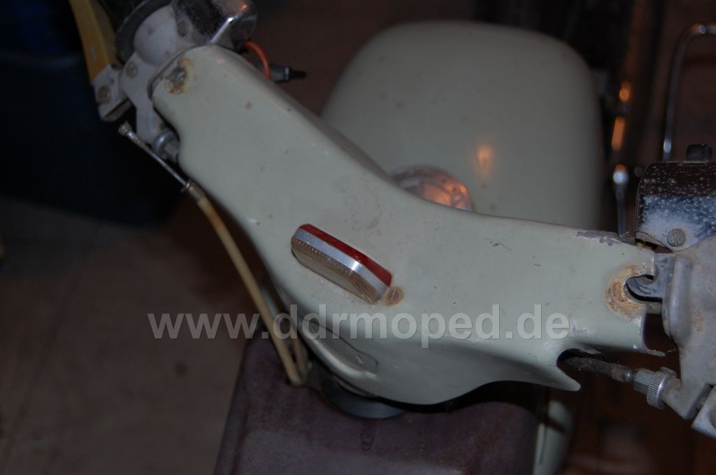

dann musste ich leider feststellen das da jemand schon mal das Lenkerblech eingekürzt hatte.
Wer hat noch so ein Lenkerblech was nicht verbastelt wurde. Im Tausch gegen andere Teile ???

Die unteren sind eher richtig, die sind selbst an meinen 70er noch dran. Die oberen kenn ich von S51.
Grüße vom Sax

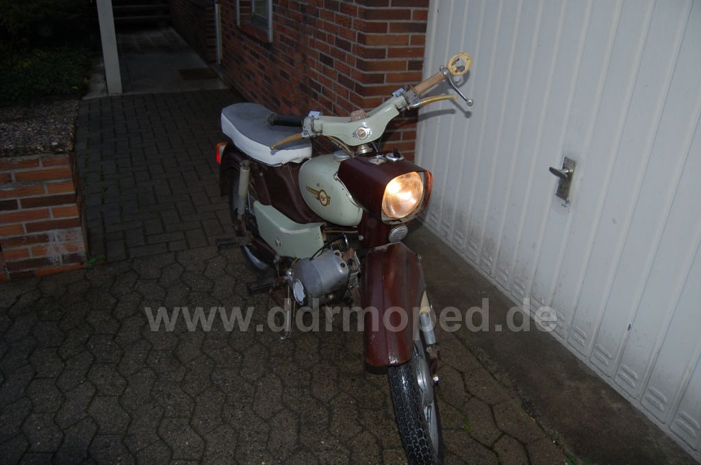

nun es kam wie es kommen musste.... der 1. Roll out aus dem Keller auf eigenen Rädern.... biggrin.gif
Geschrieben am: 05.11.2010, 19:57
Beiträge: 4104
Da der Tank noch gemacht werden muss, hab ich dem neu bestückten Vergaser Benzin über die Spritze gegeben.
Ungelogen 4 mal getreten und der hat geschnurrt wie am 1. Tag.
Leider ist aber die Kickerwelle leicht kariös und die Kickerfeder gebrochen.
Dit heißt morgenstund hat Motor in der Hand, der Triebsatz muss morgen früh auf die Werkbank.

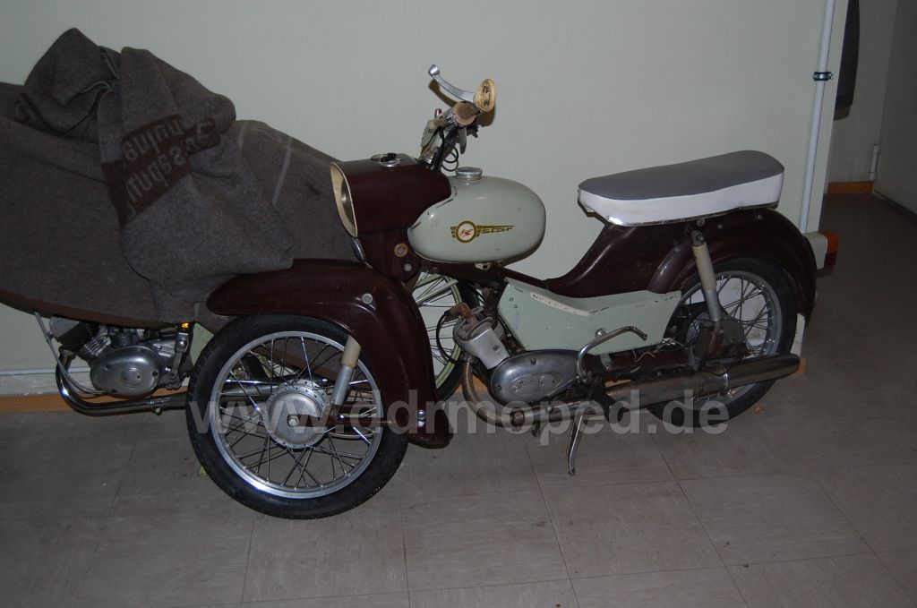

Bis dahin wurde der STAR im Treppenhaus geparkt.
Ich weiß es nicht genau deshalb frage ich sind die Abdeckbleche bei den kurzen Lenkern auch kleiner und sind sie aus Alu?
Wenn nicht habe ich eine Patinaabdeckung von nem 72er für dich.

Dein gependeter Lüfterdeckel für den Motor ist leider einer von der Schwalbe aber kann man ja schnell noch gegen den Richtigen tauschen.
Die Fußrasten was du verbaut hast, sind die letzte Ausführung was Simson gebaut hat. Bis 1971 waren die Fußrasten verbaut, wie sie Sax an seinem 70er Star verbaut hat. Also die komplett geschlossene Variante.
Wieso hat man aber das Lenkerblech gekürzt? Ist doch garnicht notwendig denn am kurzen Lenker sind ja der Festgriff- und Gasgriffgummi dementsprechend kürzer.

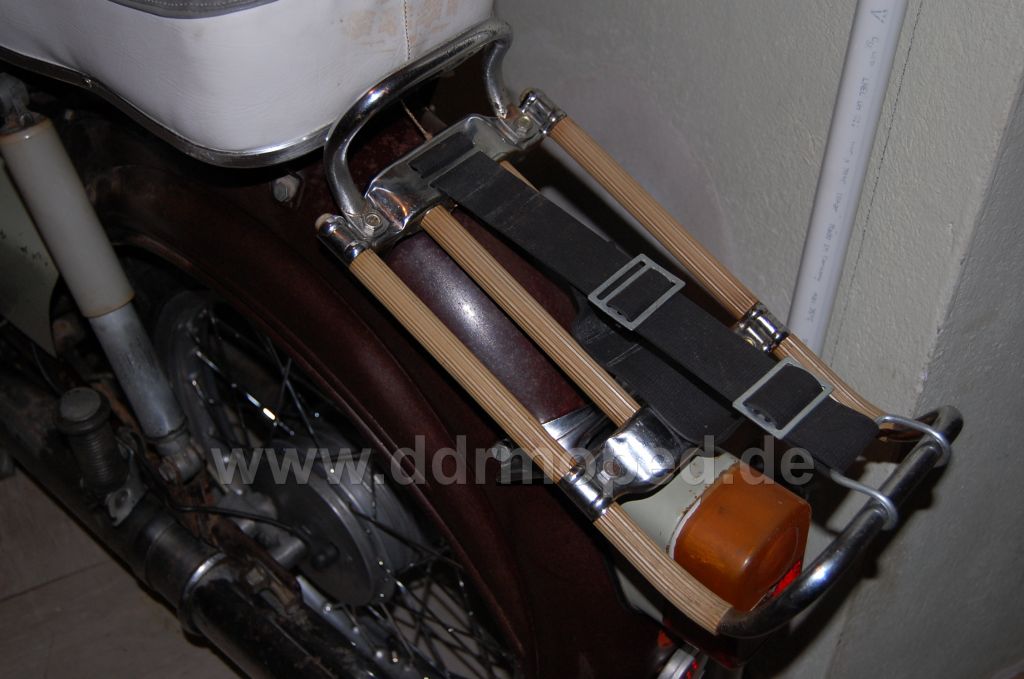

Ach ja der Soziusriemen an deiner Sitzbank fehlt auch noch und den K4 Reifen würd ich auch nehmen wenn der noch gut ist und Profi drauf hat. :-)

nun reicht es aus das Gummi zu entfernen vom Lüfterdeckel, oder gibt es da noch andere Unterschiede ???
Leider hab ich keine anderen Fussrasten und die montierten waren völlig verrockert...... alles mit der Zeit.. wink.gif

nein es reicht nicht aus, nur den Gummi zu entfernen. Würde ich auch nicht machen, denn es wäre schade um den Gummi. Dieser fehlt nämlich schon an vielen alten Seitendeckeln für die Schwalbe.
Der Deckel für die Luftführung beim Star hat auch nicht die Öffnung für den Bremsbowtenzug, so wie bei dein Deckel.
Das mit dem Fußrasten ist schon ok. Die kannst du ja irgendwann auch nochmal tauschen, wenn du paar passende bekommen solltest.

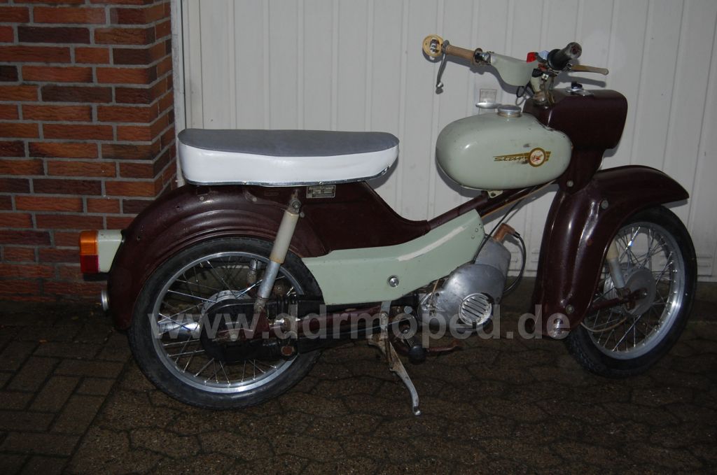

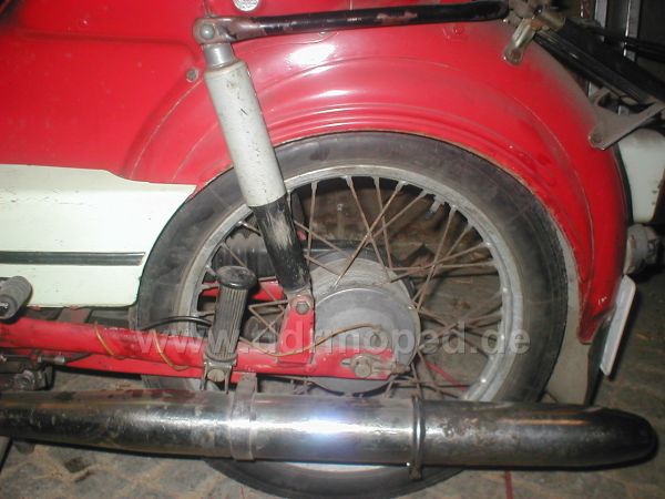

nun mal das Heck....
aus 2 mach1 ....
