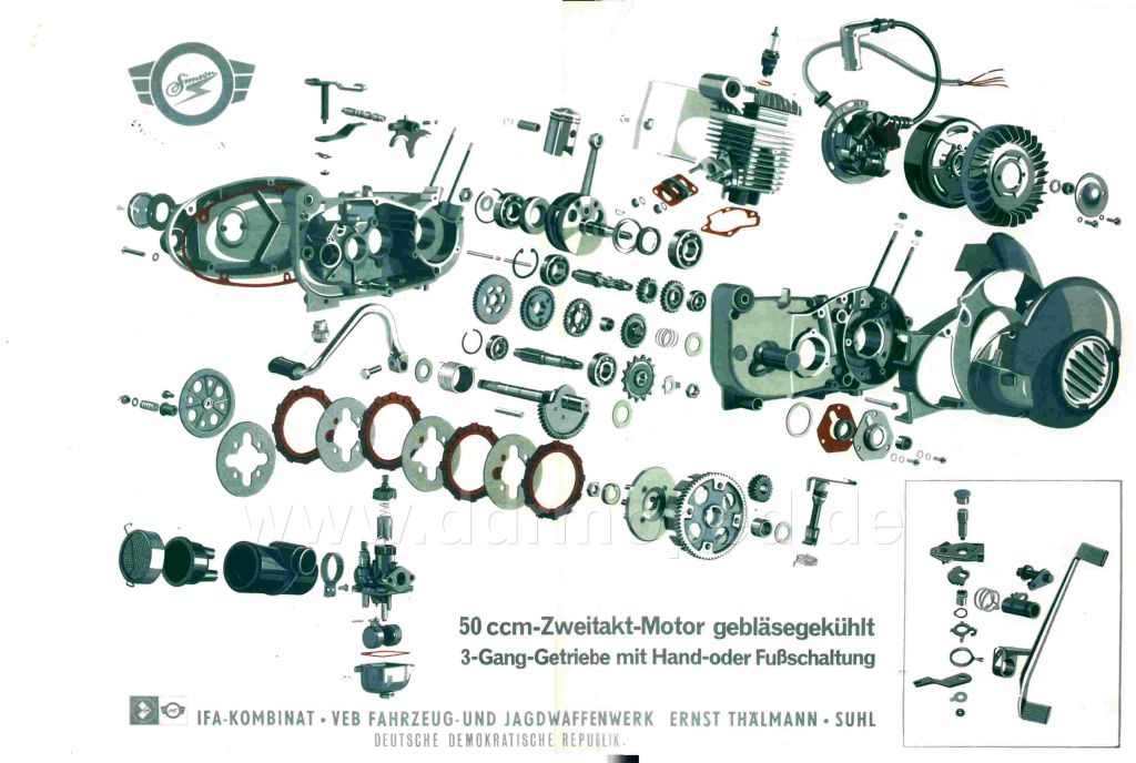

dann muss ich mal schauen, was für eine Kupplung der "Schlachtmotor" hatte.
Habe nun mitterlerweile auch schon eine Explosionszeichnung vom M53 mit 3 Scheiben gefunden.
