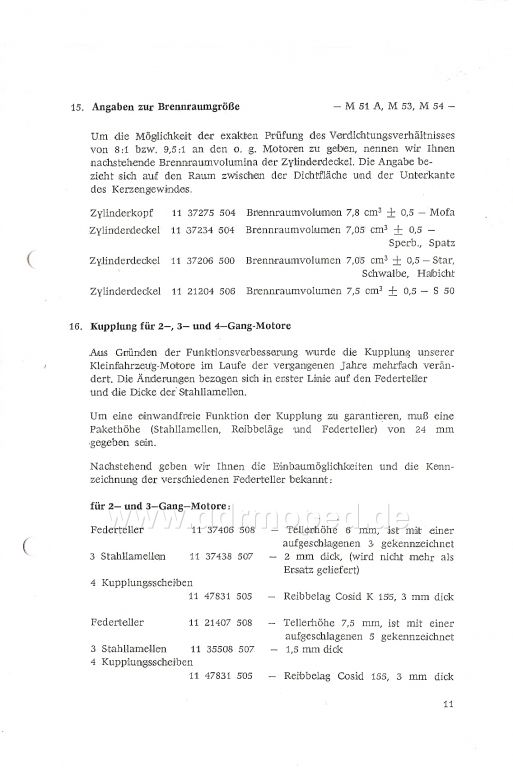

Hier noch die versprochenen Service Unterlagen zur Änderung der Kupplung.
Ist eine aus der Simson Service Information vom September 1978.
Gruß Jörg
Geschrieben am: 14.11.2010, 03:03
Beiträge: 15645
Seite 2.

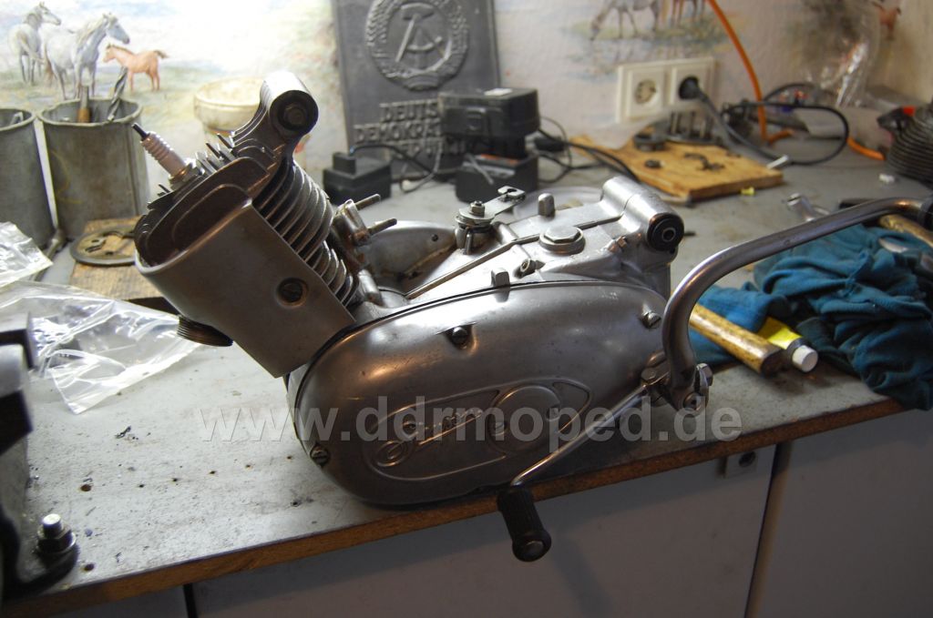

so fertsch.....

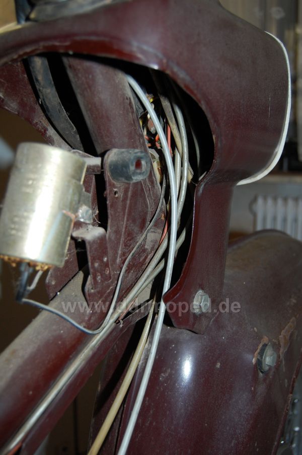

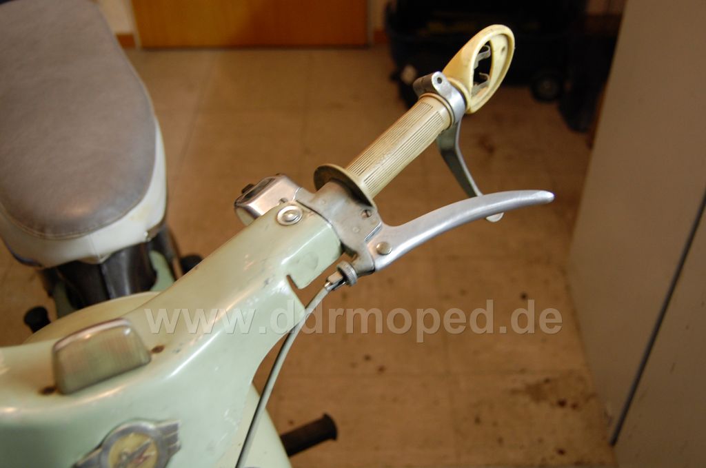

So nachdem der Motor nun drin ist und ich einen neuen( im Patina look) Kupllungszug habe DANKE an MOPEDTOBIAS stellt sich mir die Frage der Verlegung.
Hat jemand Bilder ??? Ok der Kupplungszug geht in die linke Aussparung der Kanzel und dann ? vor dem Steuerkopf , hinter dem Steuerkopf _uhm.gif
Wie läuft das mit der Verlegung in Tanknähe ....
Bilder folgen heut Abend.
Vielen Dank vorab
MAtze
Geschrieben am: 27.01.2011, 22:46
Beiträge: 4103
liege ich soooo richtig ???
Geschrieben am: 27.01.2011, 22:47

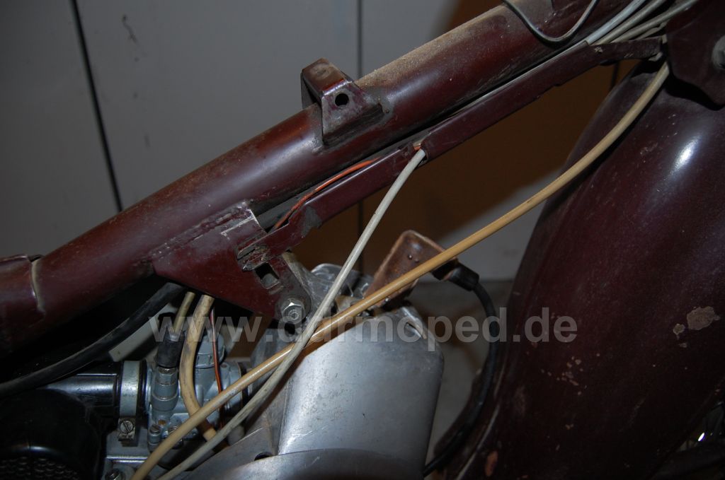

Beiträge: 4103
und so oben rum

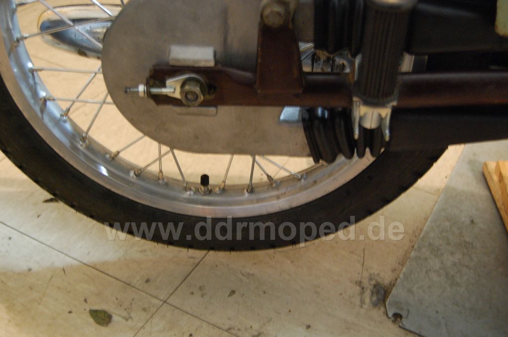

dann hab ich gleich mal den neuen Kettenkasten montiert incl. 4 Ripper und neuer Kette
Geschrieben am: 27.01.2011, 22:55

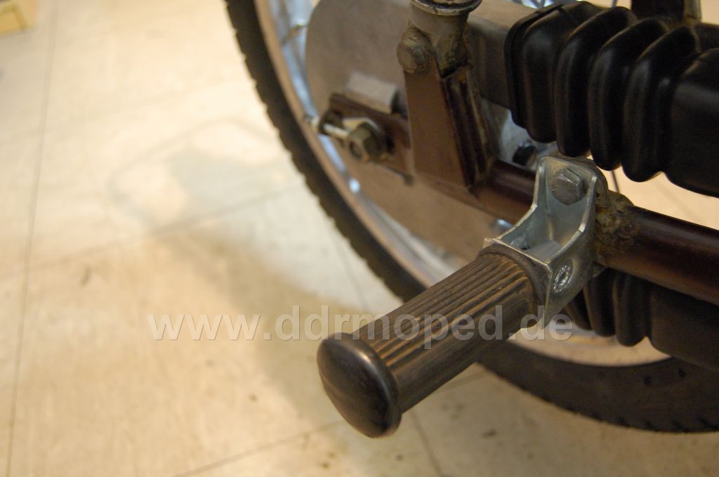

Beiträge: 4103
und die schnieken Fussrasten ....... wub.gif ich hoffe das sind die richtigen

Müßt ich direkt nochmal nachsehen. Ich hoffe ich hab die Bowdenzüge auch passend gelötet! Haben das ja nicht mehr getestet...
Der Zug muß schon da an der Seite zur Aussparung rauskommen...
Gruß Thomas.

so und noch die neuen Hebel dran gebaut, obwohl die mir realtiv lang vorkommen....
Kamen die ganz kurzen nur 64 dran ???

Die kurzen Hebel waren bis 66 dran so lange der kurze Lenker verbaut war.
Bis zur Einführung des Sperbers der die neuen längeren Hebel und den Lenker mitgebracht hat.
Ich meine das die kurzen zum Ende hin so einen Bogen dran haben ....
Meiner ist wohl Februar 66 ... hat auch noch den schmalen Lenker drauf .....

Ja das ist ein langer Hebel vom Essie und KR 50 und Spatz...
