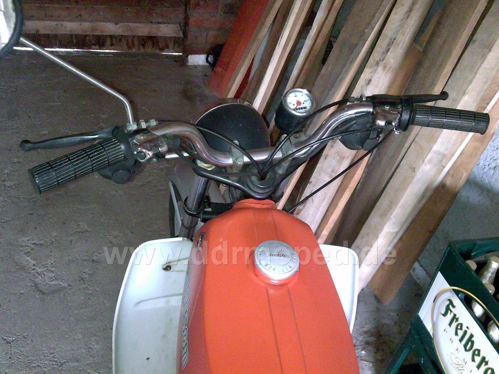

Hier sieht man es. Eigentlich gehen das Kabel zur Lampe und Bowdenzüge von Kupplung, Bremse und Choke durch das Steuerrohr.

Hier sieht man es. Eigentlich gehen sämtliche Kabel und Bowdenzüge von Kupplung, Bremse und Choke durch das Steuerrohr.
Also an meiner nicht...da gehen nur die Bowtenzüge alle durch Steuerrohr,
die Kabel hingegen durch die Bohrungen in der Gabelbrücke.
MfG Sven
Geschrieben am: 15.06.2010, 19:57
Du hast recht thumbsup.gif , ich habe mein Moped schon seit vier Wochen nicht mehr gesehen (ich habe Entzug!!!) Was auch noch für Originalität wichtig ist: Die Kabelstränge stecken nicht in einem Schutzrohr sondern sind wie Verlängerungskabel in Gummi "eingebettet". Gibt es sowas als Neufertigung überhaupt schon?

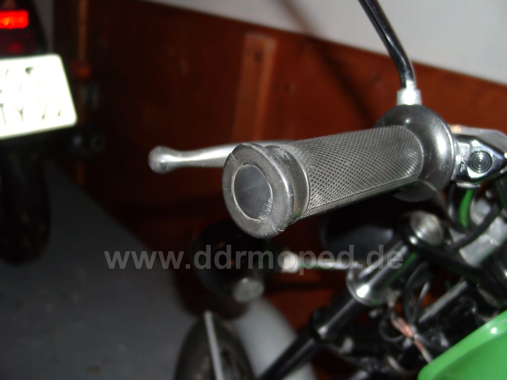

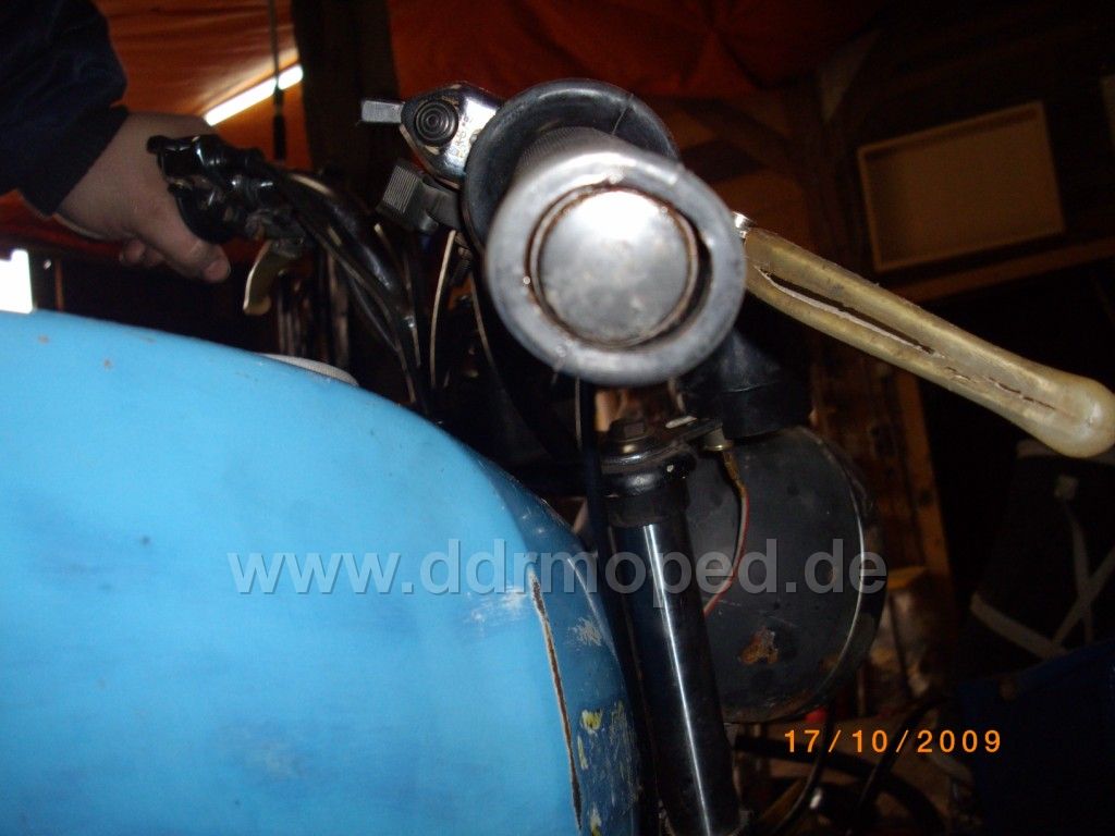

Hier das Problem mit den neuen Gummis aber die sind ja auch für die Vogelserie gedacht und nicht fürs S50.
Ich hab mir daraufhin unbenutzte Originale aufm Teilemarkt besorgt.

Wegen den Griffgummis kann mans auf 79/80 eingrenzen ich denke in dem Zug wurde auch gleich auf die von hinten verschraubten Blinker umgestellt.
Die 80er meines Schwagers hat eben die anderen Gummis und Blinker schon außerdem zeigt der Gesamtzustand das hier nicht viel rumgebastelt wurde.

Ich hätte einfach den linken Griffgummi auf die rechte Seite gewürgt, soweit sollte sich der Gummi doch dehnen. hmm.gif

Der Linke ist aber innerlich viel dicker und deshalb schon schwer auf den Lenker zu bekommen und auf dem Gasgriff gleich garnicht man könnte ihn mit einer verstellbaren reibahle ausreiben.

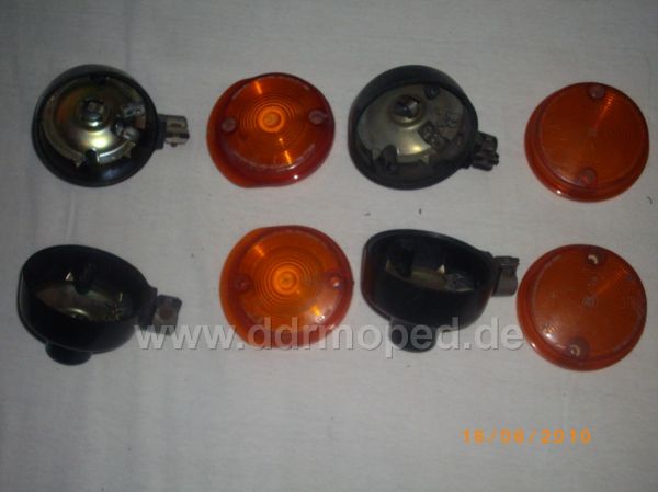

So ich hab mal etwas im Lager gestöbert und fürn kollegen Johann was rausgesucht.
Das beste daran ist es sind alles Gehäuse von 77 somit kann keiner mehr meckern.
