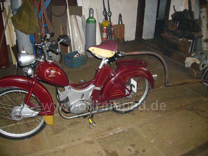

Damit jeder eine erste Vorstellung meiner Idee hat, schonmal ein Bild vom Hauptteil des Rahmen. Viel mehr braucht es auch eigentlich nicht... wink.gif

Mittlerweile wurde der Anhänger das erste Mal am Moped eingemessen und so auch gleich die genauen Deichselmaße bestimmt.

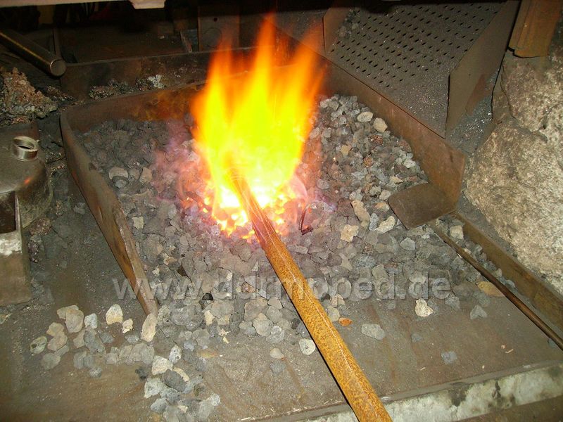

Und weil es so gut lief gings dann auch gleich mit der Deichsel weiter. Dies ist immer eines des schwierigsten und kniffligsten Arbeiten bei den Anhängern, aber es lief unerwartet sehr gut!

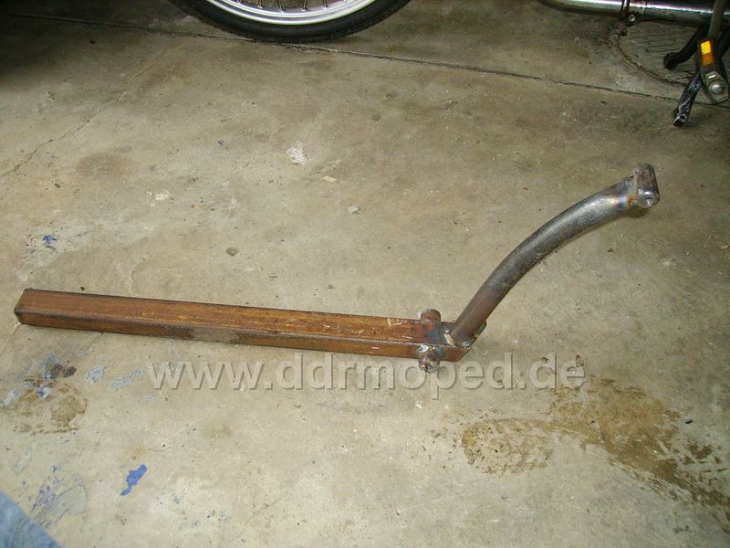

Da alles besser wie geplant klappte, konnte ich gleich noch den entscheidenden Schritt gehen, und die Kreuzgelenkaufnahme anbringen und die Deichsel mit dem Rahmen zu verschweißen.
Gerade aber die Verbindung Rahmen - Deichsel ist bei diesem Modell die neuralgische Stelle, da dort die größte Kraft auftritt. Nach einigen Überlegungen bin ich dann doch auf ein (denke ich) akzeptable Lösung gekommen. Erste Tests ergaben jedenfalls, dass die Prüflast von 120 kg ohne Probleme gehalten wird.
Somit habe ich es mir nicht nehmen lassen das ganze Gefährt das erste Mal zusammen zu stellen. Und alles passt prima! cool.gif
So sieht nun die (fast) fertige Deichsel aus:

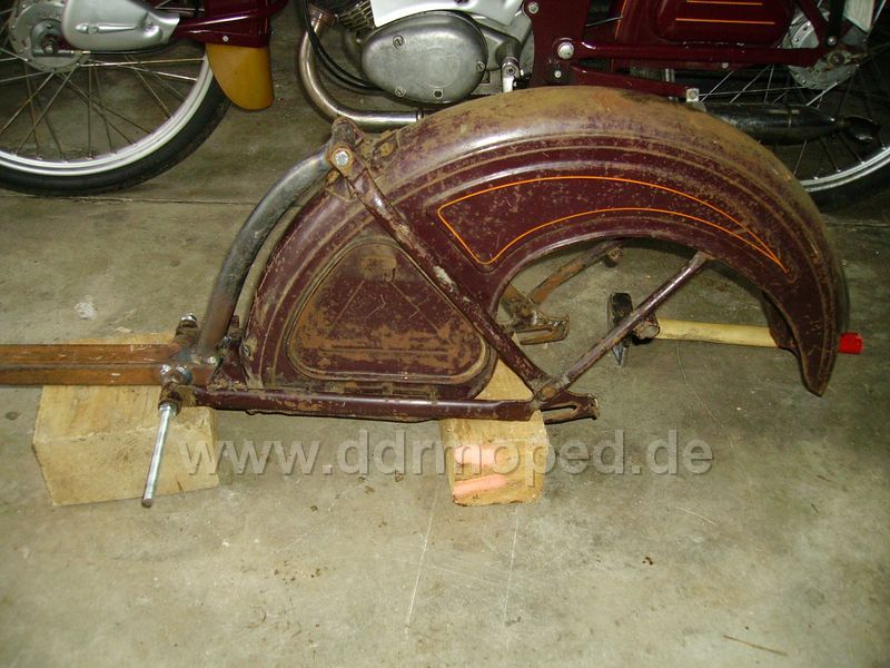

Die Idee war ja den Anhänger passend zum SR und was liegt da näher als diesmal auch ein Rad dieser Größe zu nehmen. Dadurch wird der Anhänger zwar etwas länger als gewollt, aber egal.
Dafür denke ich mal eine passende Konstruktion der Radaufhängung gewählt zu haben. Einfach eine komplette Hinter-Schwinge eigeschraubt und fertig.
