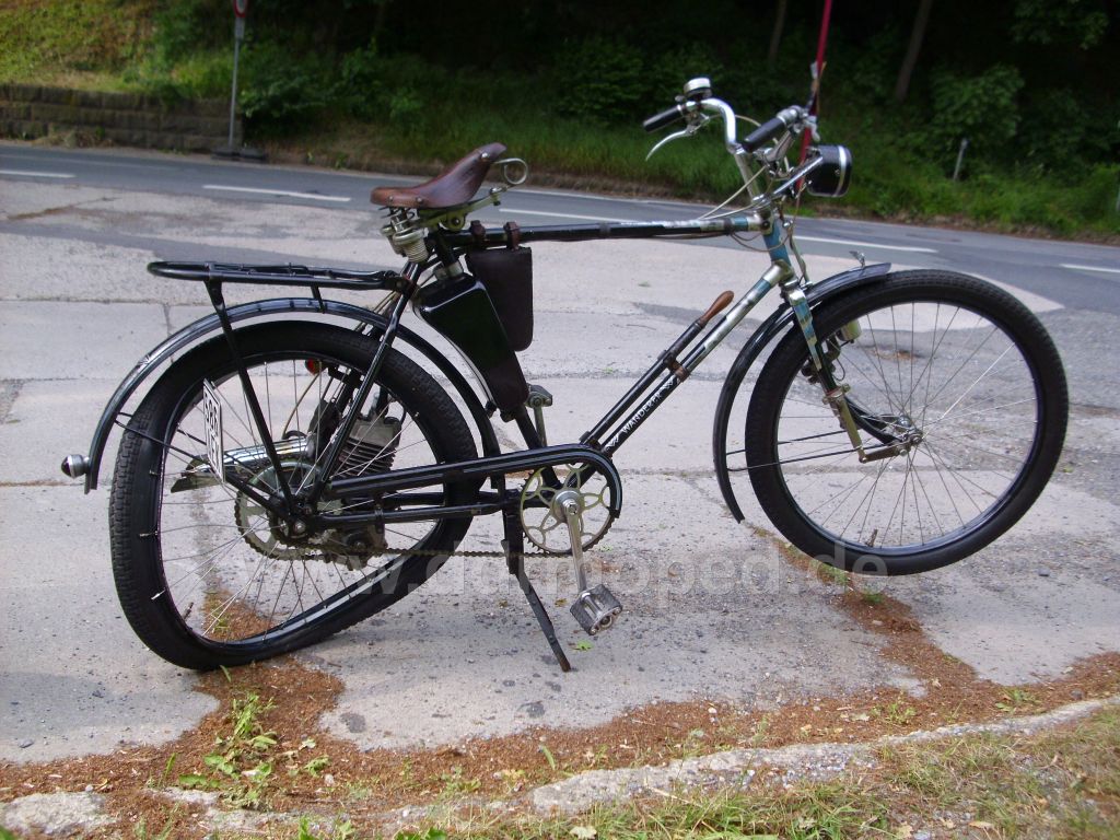

So,das kann passieren,wenn man mit geschätzen 55 kmh ein Gefälle runterfährt und dann plötzlich hinten die Luft verliert! sad.gif Passiert erst letzte Woche bei einer Maff Ausfahrt in Hohnstein mit 7 anderen Teilnehmern,einige davon direkt hinter mir,und dabei hatte ich noch riiiiesen Schwein gehabt,das ich bis auf Prellungen und Schürfwunden nix aber auch echt gar nichts an Schäden körperlich davon getragen habe!!!! ohmy.gif Da war wohl mein Schutzengel in der Nähe.... tongue.gif
Es kann nur ein luftverlust gewesen sein,da das hinterrad ganz neu verstärkt war und bis auf die sec.davor schnurgeradeaus lief,doch bei der Geschwindigkeit und dem Gewicht af dem Hinterrad hatt selbst eine Stahlfelge keine Chance.
Zum glück ist nur die Felge,die nicht mehr zu retten ist,die Klingel ist verbogen,der linke Bakelitgriff angebrochen und eine Pedale ist etwas abgeschürft,der Rahmen scheint iO.zu sein.Ich suche also hiermit eine 26er Stahlfelge für ein 1936er Wanderer Fahrrad,in der mitte silber,daran seitlich jeweils zwei blaue linien.

Nochmal: Hohe Bergabgeschwindigkeit + relativ dünne Felge (welche für derartige Belastungen ja eigentlich nicht ausgelegt ist) bei Platzen des Schlauches = ein einknicken der Stahlfelge!
Das ganze ging so schnell,es waren vom Platzen bis hin zum Stürzen höchstens 2-3 sec,also zu wenig Zeit,um die geschwindkeit zu drosseln,da ja das Rad regelrecht weggeschwommen ist.Ausserdem rechnet man ja nicht damit,und das ich kurze Zeit auf Felge gerollt bin,sagen mir die ganzen Lackaplatzungen an der Unterkante.Kannst ja mal versuchen,mit 50 Sachen auf ner Fahrradfelge nen Berg ab zu fahren. dry.gif Meine Hintermänner waren wie ich so perplex und erschrocken,weil es so schlagartig passierte.Und wieso der Reifen kaputt ging,gilt noch zu klären,letzenendlich ist es aber egal,weil es sich jederzeit bei jeden Zweiradfahrer ereigenen kann.Auf gerader Strecke oder Bergauf wäre halb so schlimm gewesen,doch mit voller Kanne bergab... ohmy.gif

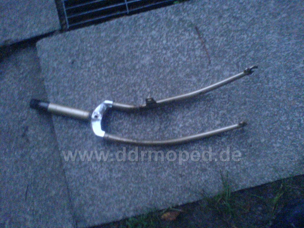

bei mir war bei meinem ersten diamant auch mal die vorderradgabel und zwar obenwo es eingelötet ist gebrochen, flux ne neue geholt (gab es 1990 noch zu kaufen) und weiter ging es.

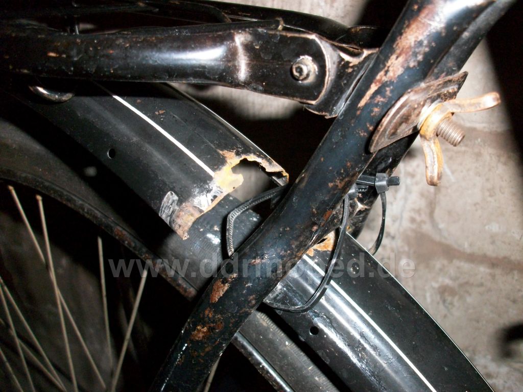

Eine super Stelle zum Schweißen, das meißte sieht man nachher nicht mehr. _console.gif

hm.. ich glaube Schweißen funktioniert bei Schutzblechen leider nicht mehr ..
Wenn erst einmal die das Befestigungloch im Blech ausleiert und ausreißst, ist es leider nur noch eine Frage der Zeit, bis sich durch Erschütterungen bei täglicher Benutzung die ersten Risse bilden.

Das Prob hatte ich auch mal, schweißen bringt nix.
Hab kurzerhand nen Alublech der Rundung angepasst ( Reifenseite ) so fixiert,
das kaum noch Luft ist , Löcher gebohrt und genietet.
Hält und ist Bombenfest, oben sieht man zwar die Nieten und leicht den Riss, aber was
will man machen.

Ich hatte so etwas mal vor Jahrer hartgelötet, hält bis heute. Evtl. könnte man auch WIG-Schweißen versuchen, aber beim üblichen E-Handschweißen ist der Strom immer zu hoch, das Blech brennt da weg...
