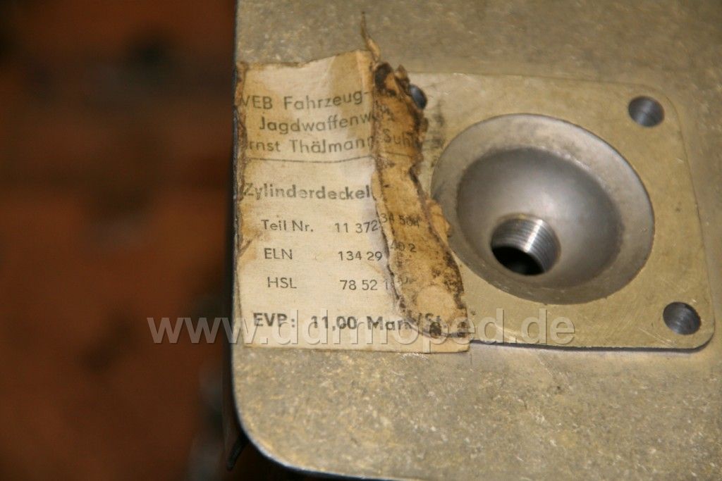

Jetzt wollt ich doch grade im Fred Goldstaubteile meinen Langen voll raushängen lassen laugh.gif , muss ichs eben hier tun. wink.gif
Wenn wir mal rechnen: Zu Zeiten der Liquidierung, also 01.07.90 wurden pro DDR-Nase 2000 DDR- Mark 1:1 "umgetauscht". Der Rest ging 1:2.
Dann kam mein Freund, der Euro. Der ist überschlägig die Hälfte der DM.
Heisst also: 11 DDR-Mark durch 2=5,50 DM durch 2= 2,75 Euro.
Mehr sollte so ein Sperberkopf nicht kosten. wink.gif Höchstenfalls bei 1:1= 5,50 Euro.
Ich hab nun leider bei den einschlägigen Händlern keinen gefunden, denke aber, ich liege bei 22 Euro nicht völlig daneben.
Rechnen wir wieder: 22 Euro sind 44 DM, schwarz getauscht waren das vor der Liquidierung 1:10 440 Ostmark. Ich wills garnicht in Reichsmark umrechnen. laugh.gif laugh.gif

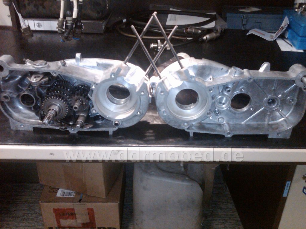

So, heute habe ich doch ohne Abdrückvorrichtung den Motor gespalten. Habe mal ganz vorsichtig mit einem Gummihammer angetestet ob sich was tut, und siehe da, die Hälften ließen sich ohne große Mühe trennen.

Wie bekomme ich eigentlich am leichtesten die Getriebewellen raus?

Drachenbiest, einfach alles "rausnehmen". Bei Wellen leicht schlagen. wink.gif

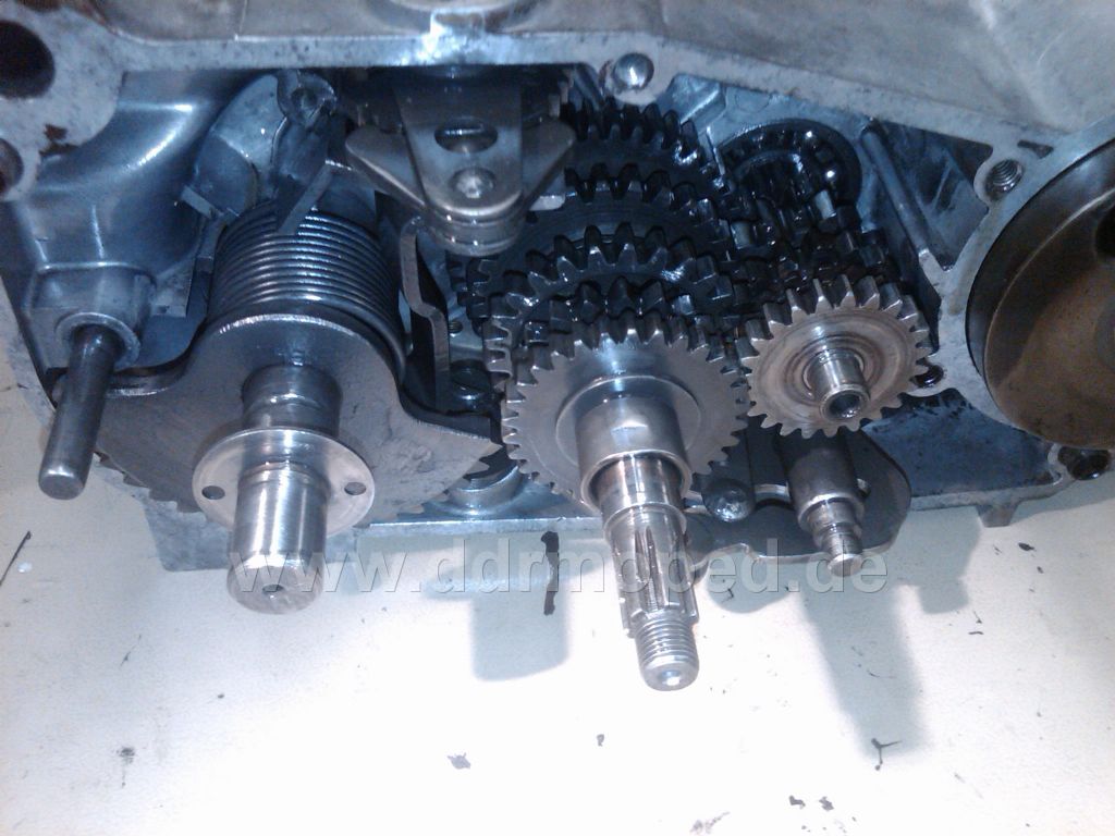

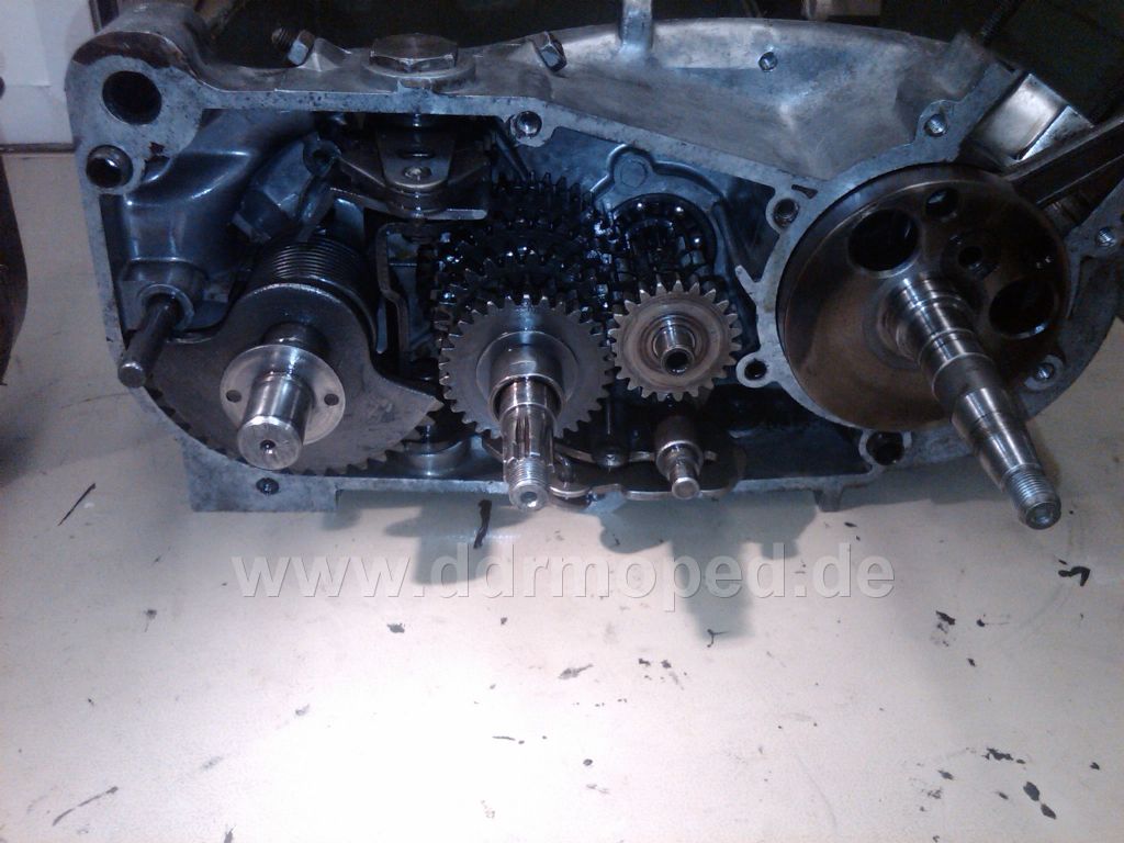

Noch ne Frage:

eigentlich ja
auf Seite 6 im Fred hier gibts nen schönes Bild vom User Mad Maik

ich habe auch schon paar mal ein M54-Vierganggetriebe auf dem Tisch gehabt und gesehen, dass es zwei verschiedene Versionen der Kurvenscheibe von der Schaltung gibt, eine mit aufgenietetem Messing-Winkel für den Leerlauf-Kontaktschalter und eine modernere ohne dieses Blech. Bei letzterer Variante ist dort auf der Kurvenscheibe eine kleine konvexe Ausbuchtung, die dann direkt am Kontakt-Schalter anschlägt (auf dem Bild unten).

Die Wellen sind anhand des Bildes von Maik thumbsup.gif auf jedenfall verifiziert und die passenden.
