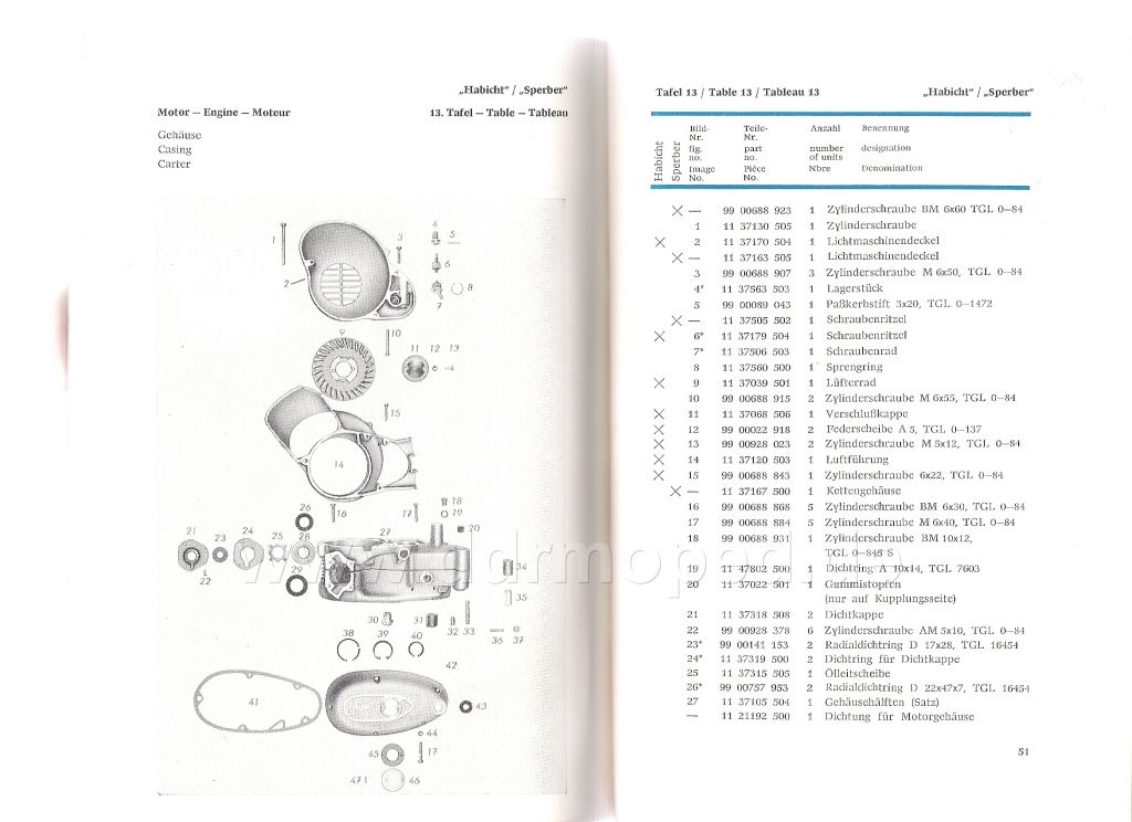

Moin allerseits,
gestern habe ich den Sperbermotor auseinander geruppt.
Jörg hatte geschrieben, dass ich 5 Wellendichtringe benötige - ich finde aber nur 4 _uhm.gif Die bestellten passen deshalb nicht.
Ich benötige wohl:
1x 20x30x7
1x 20x35x7
1x 20x47x7
1x 22x35x7
Könnte dies bitte mal jemand verifizieren?

Hallo Christian,
du hast einfach die Falschen Wellendichtringe bestellt, wenn sie nicht passen. wink.gif
Es sind 5 Wellendichtringe die du brauchst nicht mehr und nicht weniger. Und du brauchst genau die Größen, welche ich dir geschrieben hatte. cool.gif
Hab jetzt extra für dich mal nen Auszug aus dem Ersatzteilkatolog vom Habicht/Sperber gemacht, damit du es auch nochmal nachlesen kannst. biggrin.gif
Du brauchst siehe unter Nr. 23 für beide Dichtkappen (Nr.21)
2x den Wellendichtring 17x28
Für die Kurbelwelle brauchst du auch 2x den Wellendichtring 22x47x7 siehe Nr 26
und zu guter letzt brauchst du noch 1x den Wellendichtring für den Kupplungsseitendeckel in der Größe 20x30 siehe Nr. 43
Ich rate dir auch, schmeiß bei deiner Motorregenerierung alle alten Kugellager raus, denn sonst wirst du dich ärgern, wenn du den Motor aufgrund eines defekten Lagers nochmal zerrupfen musst! Mach es einmal gescheit, dann hast du auch Ruhe!
Und mach dir keine Gedanken, das Getriebe bekommst du schon wieder zusammen, so schwer ist das auch nicht. Mach dir am Besten vor der Zerlegung und vielleicht auch währendessen Fotos, dann kannst du dir das ausdrucken und beim Wiederzusammenbau kann eigentlich nix schief gehen. thumbsup.gif
Gruß Jörg

Ich habe die Wellendichtringe bei MZA bestellt; sind es dieselben wie für KR 51/1 und S50?
Es sind 5 Stk. dabei 3 kleine, die kann ich nachvollziehen, aber dann sind 2 Stk gleich große, dessen Einbauort ist mir schleierhaft...

Die Dichtungen passen in alle Simson Motoren von der Vogelserie und S50.
Wieso weißt du nicht, wo die beiden Großen Dichtringe hin gehören? Viele Möglichkeiten gibts ja nicht. wink.gif Auf jedem Dichtring steht normalerweise auch eine Größe drauf und nach meiner zweifachen Beschreibung mit Ablichtung des Ersatzteilkataloges solltest du die Dichtringe doch problemlos zuordnen können.
Jörg
