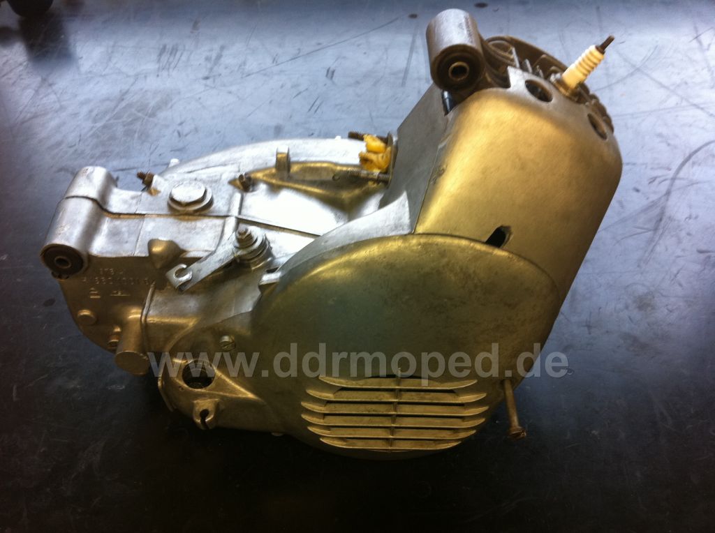

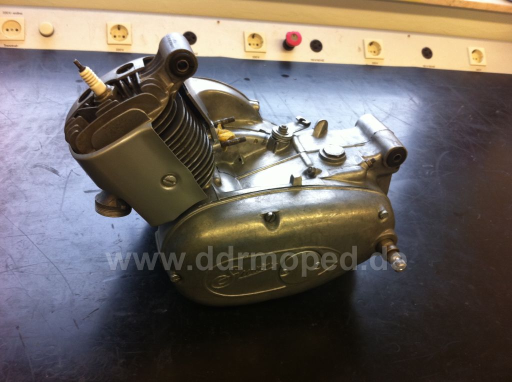

Nur noch die ausgelutschte Schraube vorne aus dem Seitendeckel tauschen und eine richtige Tachoübersetzung finden. Danach kann er wieder verbaut werden!!! biggrin.gif

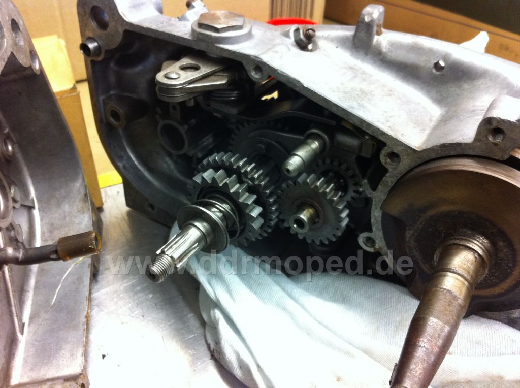

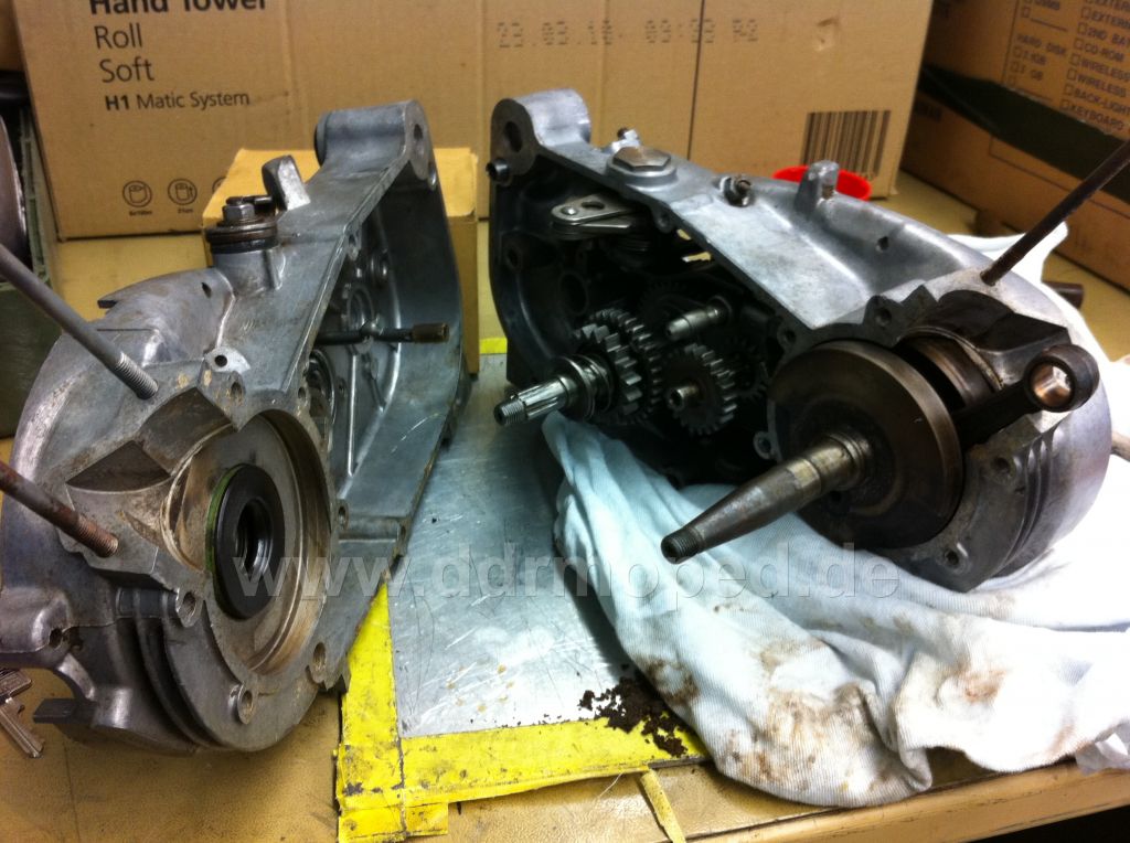

Diesmal aber nur ein M53...
Ist das schon ne S50 K-Welle???
Erstmal wieder Teile besorgen

Da die Kurbelwangen ausgefräst sind, scheint es tatsächlich 'ne S 50-Kurbelwelle zu sein .Ist aber verwunderlich . Normalerweise hatten die doch oben auch 'nen Nadelkäfig im Pleuelauge . _uhm.gif hmm.gif

Die Beleuchtung des Fotos ist zwar jetzt mangelhaft aber ich würd schon meinen das dort eine Welle mit Nadellagerpleuel abgebildet ist.
Ist garantiert nach 76 im Zuge einer Regenerierung mal gewechselt worden.
Ich persönlich baue auch nur noch Wellen mit oberen Nadellager ein weil es mir heutzutage nicht mehr sinnvoll erscheint mit 1:33 zu fahren zumal man ja nicht mehr gebunden ist das zu nehmen was da ist.

Sorry für das Bild, aber das Pleul
hat wirklich noch ne Bronzebuchse
oben drin!? Da die K-Welle aber an
sich total fertig ist nehme ich auch
wieder ne neue mit Nadellager!!!

Die Kurbelwellenbuden in der DDR, wo die Teile damals regeneriert wurden, waren ja in der Regel Privatleute, die eine Vertrag mit Simson hatten, die alten Teile wieder aufzuarbeiten. Diese waren angehalten, möglichst alles wiederzuverwenden, was nur irgendwie vertretbar bar. So wurden dann auch oft aus drei oder gar vier kaputten oder verschlissenen Kurbelwellen eine funktionierende Kurbelwelle gemacht. Wenn z.B. bei der einen Kurbelwelle die rechte und bei einer anderen die linke Kurbelwange noch intakt war, bei der Dritten ein gut erhaltener Übermaß-Hubzapfen noch verwendbar war und bei der vierten Kurbelwelle das Pleuel regenerieungsfähig war, dann wurde da nicht selten rumgefrickelt, und die Teile neu gemischt, bzw. gepaart, um da noch irgendwie irgendwas zu reißen.
Ich selbst habe hier in einer Ramsch-Kiste z.B. 'ne Kurbelwelle aus der Zeit liegen, da ist die eine Kurbelwange eine geschmiedete vom S50 (mit der seitlichen Abflachung, wie auf dem Bild oben), die andere Kurbelwange von einer Schwalbe mit den vier Löchern drin und das Pleuel ist ein ausgeleiertes für Nadellager, in das aber wegen riesiger Pittings und Verschleiß nie wieder ein Nadellager reingepasst hätte. Dort wurde einfach eine Bronzebuchse eingepresst und durchgerieben.
Ich möchte nicht wissen, wie diese Unwucht da im Motor rumvibriert hat und ob sich die Fa. Beate Uhse in Flensburg damals schnell das Patent dafür gesichert hat. laugh.gif
Ein gebrauchter Übermaß-Hubzapfen wurde einfach mit nur ein paar hundertstel Millimetern überschliffen und mit einem ebenfalls nur hundertstel Millimeter ausgeschliffenen gebrauchten Pleuel gepaart. Dafür wurde dann eben ein etwas größeres Nadellager für den Pleuelfuß verwendet, dass Rollen in einer größeren Durchmessersortierung hatte, keiner DIN- bzw. damals TGL-Norm entsprach und eigentlich selber Ausschuß war, aber genau dafür eben wieder passte und deshalb dann auch dafür verwendet wurde.
Es wurde halt alles verwurstet, was nur irgendwie da war und wiederverwertbar war und da kamen eben Paarungen dabei raus, wo man sich heute nur noch an den Kopf fassen kann.

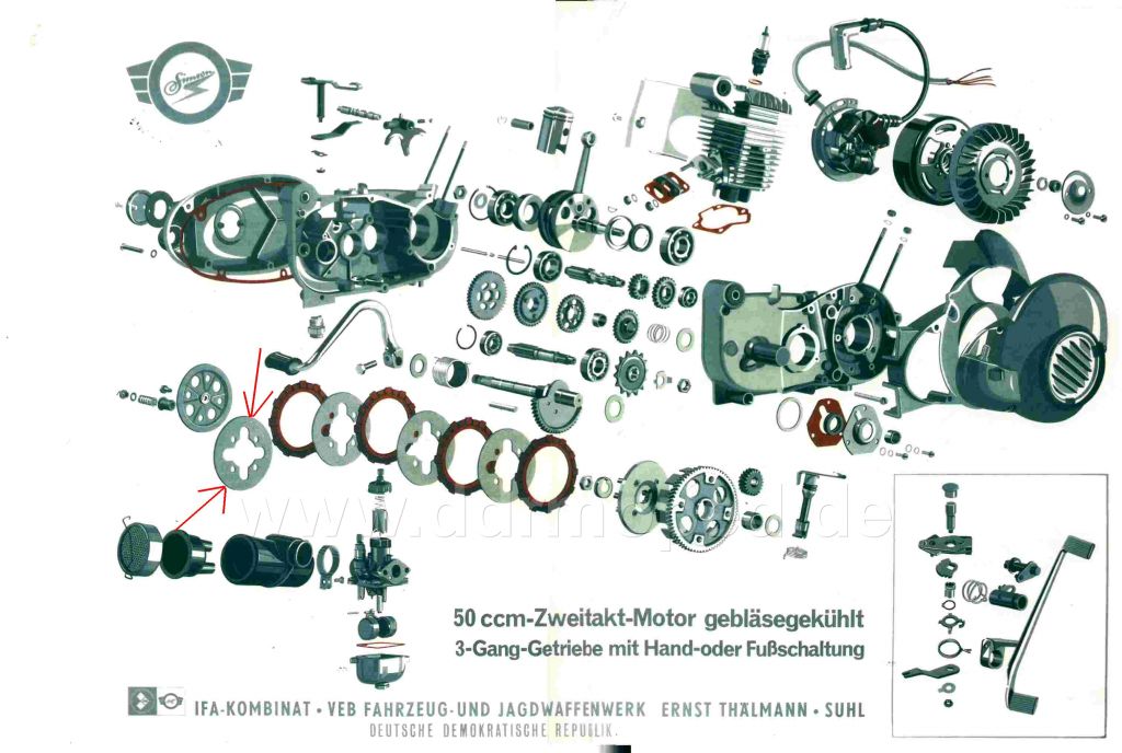

Hallöchen,
bin auf der Suche nach originalen Kupplungsscheiben für meinen Sperbermotor.
Die Scheiben aus Stahl und Kork.
Gibt es die noch irgendwo zu kaufen???
Gruß Tobi
Dann noch eine Frage: Warum ist die von mir mit Pfeilen markierte Stahlscheibe mit auf der Zeichnung???
Sind es normalerweise nicht nur 3????

Weil das noch die alte Ausführung der Kupplung ist, welche ab Frühjahr 1967 durch die neue Ausführung mit nur 3 Lamellen (jetzt 3,5mm dick) ersetzt wurde . wink.gif
Und weißt du evtl. auch wo ich diese Kupplungsscheiben aus Kork und Stahl bekomme???

Da geh mal in die Website von Zweirad-Schubert . Der hat die noch . Du brauchst 4 Stück . Es sind die selben wie für Schwalbe-S und DUO .
Sogar Neuproduktion wie mir scheint!?
