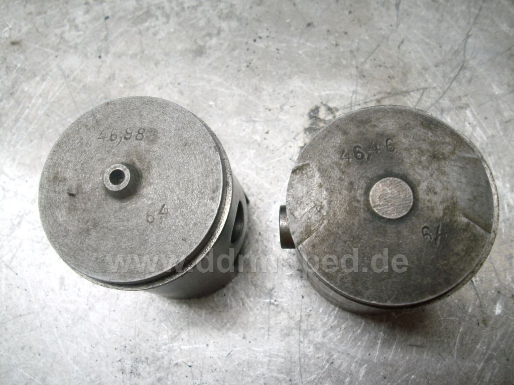

Hallo ,hatte mir Ende 70er anfang 80er Jahre auch solch Gehäuse im IFA Fahrzeugladen gekauft,kostete wenn ich mich richtig erinnere ca. 85 Mark der DDR.Habe danach einen Sperbermotor zerlegt und das Getriebe dort eingebaut und einen S 50 Zylinder max. aufgebohrt und montiert.Der Motor kam dann in meinen frisch aufgebauten S 50,fuhr ganz passabel und für damalige Verhältnisse schnell.Die kolben hab ich noch ,war eine Spezialanfertigung einer ist nicht fertig bearbeitet und der Ring noch nicht verstiftet.mfg andi cool.gif

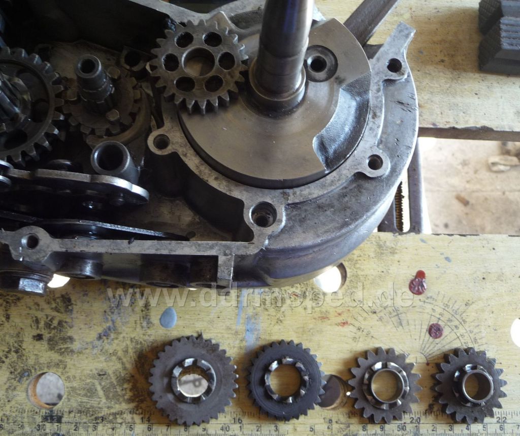

Tach auch.
Ich möchte hier auch mal einhaken.
Hab vor kurzem einen unvollständigen 4gang bekommen.
Heute konnte ich aufm Flohmarkt einige Sachen besorgen.
Zum 1. fehlte das kleine Zahnrad, das nun im Bild oben auf der KW liegt.schön.
Kickerwelle war auch keine drin.
Nun meine Frage: Es gibt ja 2 verschiedene Kickstarter Varianten.
Ich hab jetzt aber möglicherweise 3 verschiedene Mitnehmer Zahnräder.
Unten rechts auf dem Bild.
Ganz rechts ist zum Vergleich eins vom dreigang Motor.
Das daneben will ich benutzen.
Soweit ich mich erinnere, hat die "Glocken"-Kickerwelle eine Feinverzahnung.
Daher kommen die beiden anderen erstmal nicht in Frage.
Schließlich ist die Glockenform nicht mehr so einfach zu besorgen.
Doch warum unterscheiden die sich auch noch im Durchmesser?
mfg. Sandro

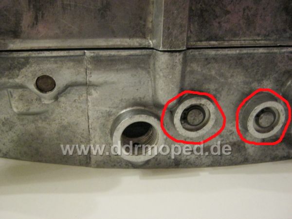

Hat schon mal jemand von Euch beim Habicht-/Sperbermotor diese Lagerbolzen wechseln müssen?
Falls ja, wie habt Ihr's genau gemacht und gab es dabei irgendwelche Schwierigkeiten oder etwas, was man unbedingt beachten sollte? _uhm.gif
Geschrieben am: 16.07.2021, 21:31
Am besten nach getaner Arbeit mit Metallkleber zumachen. Sonst gibt's ständig Ölpfützen unter dem Vogel.

Beim rausmachen, das Gehäuse ordentlich erhitzen. Ich habe Muttern auf die Bolzen gesteckt, und auf den Schraustock gesetzt, es war ein kleiner Schraubstock der in das Gehäuse passt. Mit eine Dorn die Polzen von außen in das Gehäuse, raus schlagen. Die Muttern sollen verhindern, das man das Gehäuse zerstört.
Gruß Bernd
