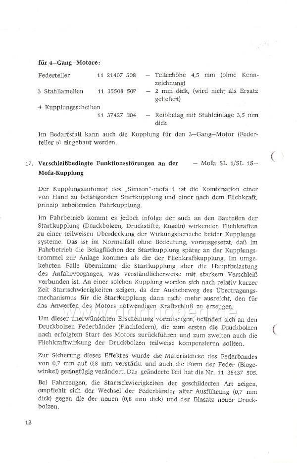

Ja, das ist das Bauteil, das aussen am Kupplungspaket sitzt . Es ist gegenüber den Federtellern für den Star, Schwalbe und Habicht verstärkt .
Geschrieben am: 07.12.2010, 23:29
Hier mal die technischen Unterlagen zur Änderung der Kupplung für alle Motoren bis 1978.
Wichtig bei der Kupplung und deren Überholung ist, dass das Paket immer 24 mm beträgt. Steht auch in den nachfolgenden Scans.
Geschrieben am: 07.12.2010, 23:31
Nr. 2
