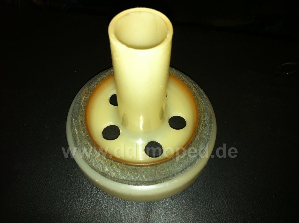

Geschrieben am: 18.10.2010, 21:12
Beiträge: 23
Mitgliedsnummer.: 3790
Mitglied seit: 29.08.2010
bitte sehr...
weiss nicht mal mehr wie teuer es war. 3 Euro ??? Jedenfalls sehr günstig.
Best
Berlin Roller
KR 51 Bj 67 neuwertig
SR 4-3 Bj 69 neuwertig
KR 51/1 Bj 74 neuwertig
S51 wird gerade überholt....
Geschrieben am: 18.10.2010, 21:56
Beiträge: 12034
Donnerwetter !!! Ich habe mir den in den Original-Maßen von unserer Gummibude nachschnippeln lassen . Material: Zellkautschuk .
Was sind das für schwarze Punkte auf der Ansaugtrichter-Innenseite ? _uhm.gif

Hi
Sollten da keine Löcher sein???
Ich habe noch ein anderen Trichter. Mal schauen ob der auch diese Löcher hat. Hr. Pinta hat mir diesen Dichtring ganz entspannt verkauft. Dafür hat er noch nie den Bügel für die Befestigung der Vordämpfers gesehen. Den wiederum gibt es bei Sausewind...
Bin gespannt.
Miha

Geschrieben am: 19.10.2010, 20:34
Beiträge: 12034
NEIN !!! ohmy.gif sad.gif Der Ansaugtrichter heisst nicht umsonst Trichter ! wink.gif
Die Luft zieht er also nur durch den Röhrenstutzen .
Wichtig ist auch, dass die Dichtscheibe vor dem Vordämpfer stramm auf dem Rohrstutzen sitzt, und das schräge "Gummirohr für Vordämpfer" muss stramm sitzen und darf nicht porös oder eingerissen sein . Sonst kann dein Papa gleich weiter mit'm Fahrrad radeln . wink.gif laugh.gif
