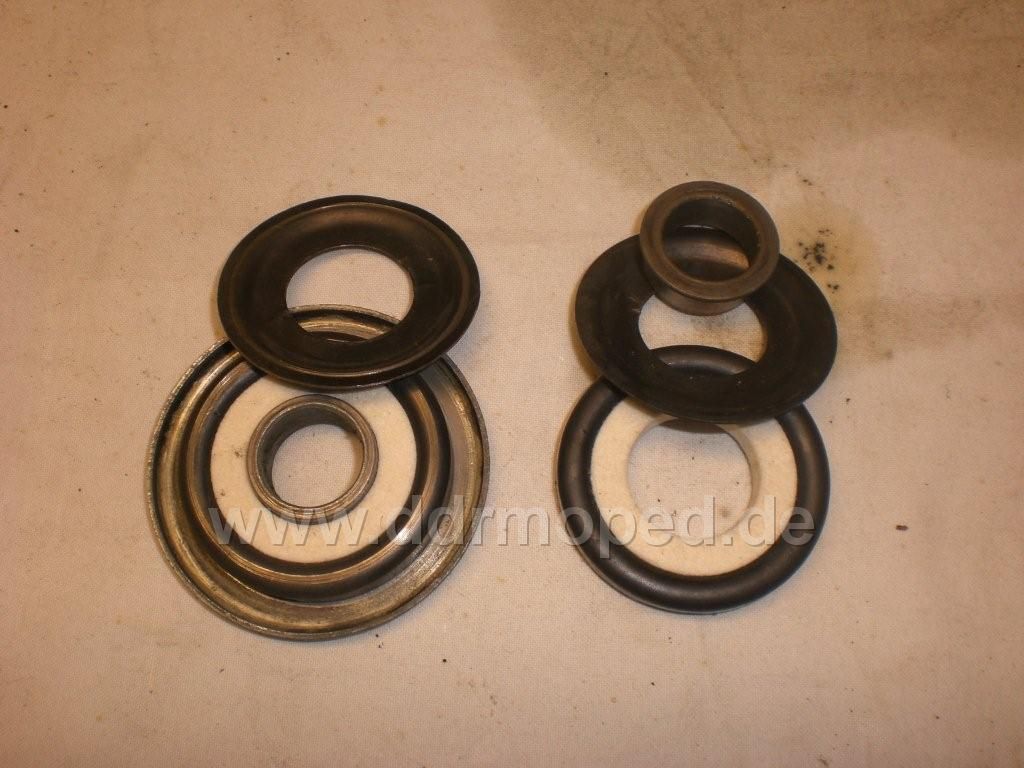

Moín Tony

biggrin.gif ....bleiben die jetzt eigentlich trocken oder müssen die vollgesifft werden hmm.gif

Tony, darf ich Frage zwei beantworten?
Ja, die sollen doch das Öl/Fett abhalten, abzuhauen.....

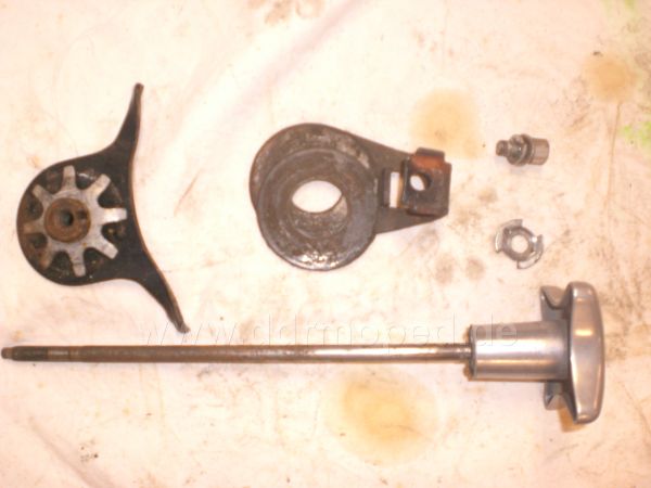

Mal noch eine Frage an die Profis:
Die Reibungsdämpfungsscheibe auf meinem Foto liegt die lose zwischen oder muß die befestigt werden? Hab die beim Jokisch einzeln gesehen und beim Dietel zum aufnieten blink.gif hmm.gif
schönen Gruß Tony

MV-emme

Hallo Tony, bei meiner ist die runde Lupu-halterung dran. Gruß Toralf

hmm.gif vielen Dank Toralf. Ich werde meine Halterung die offensichtlich etwas später verbaut wurde weiterbauen. Hab mir die gestern bei Basti angeschaut hmm.gif unsure.gif ich denke mal mit Meiner fahre ich besser und verliere weniger Pumpen wink.gif

MV-emme

Ich werde meine Lupu mit zwei schönen alten Lederriemen festmachen, das hält ,hoffe ich ,auch gleich die Langfinger ein bischen ab. hmm.gif Gruß

...und im Winter wird geschraubt am geheizten Ofen so wie heute Abend da wird der Lupu halter gebaut und das Lenkschloß eingepaßt. Der Deckel dafür muß auch neu angefertigt werden rolleyes.gif

...hast Du eine Zeichnung von der Abdeckung?
Ich hatte meine frei....gemacht.
Heiko
mobiler4
Geschrieben am: 04.03.2011, 13:49
Beiträge: 5298
Mitgliedsnummer.: 1733
Mitglied seit: 15.12.2008
...nein noch nicht ich wollte ein dünnes Blech auf die Öffnung legen und rumzeichnen und dann ausfeilen. Unten eine kleine Lasche lassen und leicht vorbiegen so wie es bei der MZ war hmm.gif
