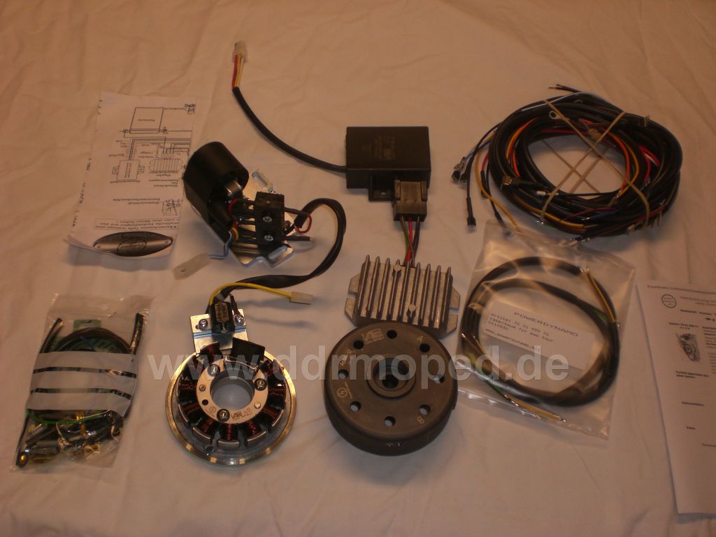

da ich nun heute unerwartet frei hab und alleine bin habe ich am Vormittag mal eine Frühschicht eingelegt, um mal ganz in Ruhe meine erste 12 Volt Powerdynamo in die Awo einzubauen biggrin.gif
Die Preise sind ja glücklicherweise in letzter Zeit gefallen und so habe ich zugeschlagen inkl. angepaßtem vollständigem Kabelbaum dry.gif

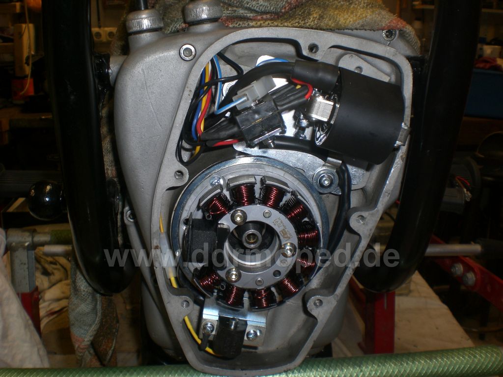

Nach ca. 3 Stunden war das Werk vollbracht und die Anlage mit Zündung ist montiert und eingestellt. Eine Eigenbauschelle für das Kabel war von Nöten und so zog sich das in die Länge. wink.gif Hier auf dem Foto fehlt noch der Rotor unsure.gif
Ich empfehle jedem die Einbauanleitung online zu verfolgen das ist besser als die beiliegende Kopie.... hier ist sie zu sehen: Einbauanleitung 12 Volt Anlage

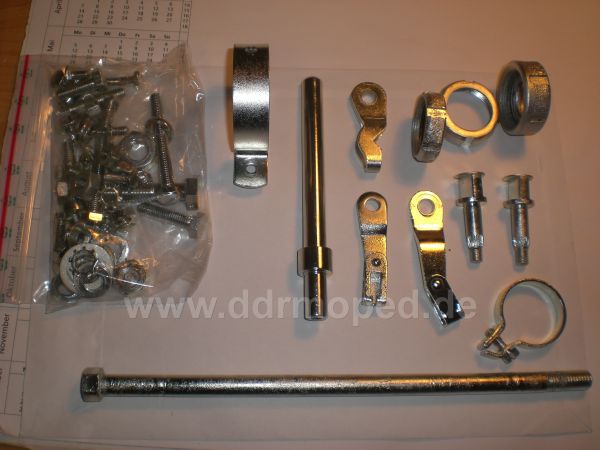

Heute Abend geht es weiter der Motor wird festgeschraubt denn nun ist endlich der Motorbolzen zurück aus der Galvanik (nun schon das 2. Mal) huh.gif
Hier war leider das Gewinde weggerissen und mußte erneuert werden. Hierzu haben wir den Gewindezapfen aufgeschweißt, dann abgedreht auf Maß und das Gewinde neu geschnitten. Da war natürlich neuer Zink fällig. cool.gif

Was ist denn das glänzende Teil in der Mitte, also von der Tüte aus das zweite von links?
mobiler4
Geschrieben am: 09.03.2012, 09:06
Beiträge: 5298
Mitgliedsnummer.: 1733
Mitglied seit: 15.12.2008

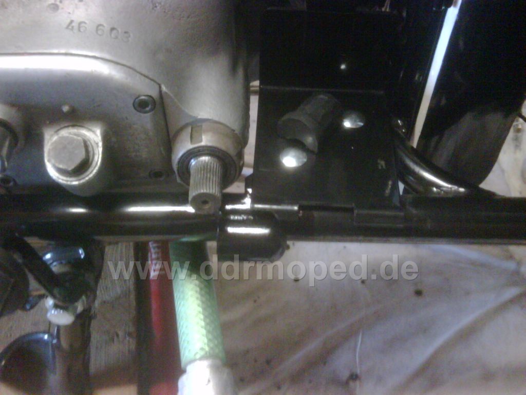

Gestern Abend wollte ich mich eigentlich anderen Sachen widmen aber nicht dieser hier... ohmy.gif
Habe ja mit der Glitzerkiste auch die verzinkten Ausgleichscheiben bekommen und konnte nun meinen Motor festmachen, freu biggrin.gif aber nicht lange ohmy.gif als ich zum Schluß den Kicker draufgesteckt hatte und diesen durchdrehen wollte...passierte es (klack)....er schlug auf der Anschlaghülse auf...Sch..... cry.gif sad.gif wat nu hmm.gif ich habe an 2 Originalrahmen Maß genommen muß nun aber feststellen, dass da wohl auch immer nur geschätzt angebraten wurde....naja wir haben die Hülse abgeflext und ca. 5 mm nach unten versetzt angeschweißt und neu überlackiert, schwitz fertich rolleyes.gif so ist das halt wenn man es gut machen will cool.gif

Tja Tony so ist das, da kann man messen und messen und am ende passt es doch nicht! Kopf hoch geht weiter...
