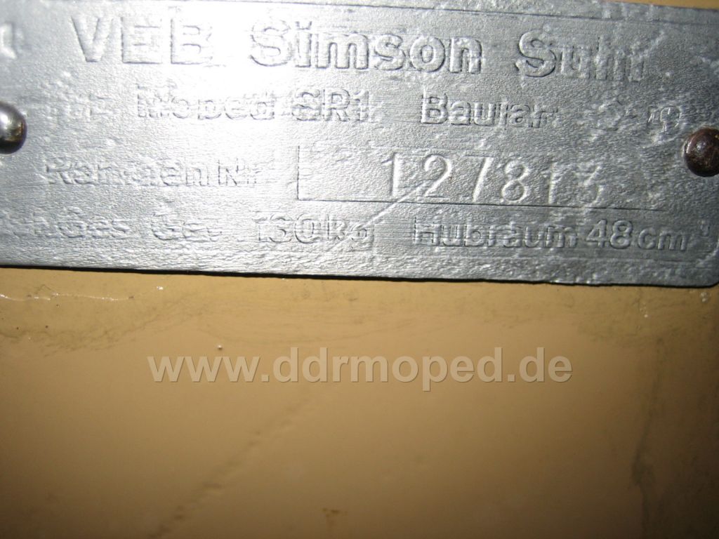

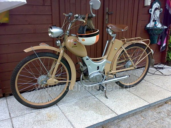

Der essi macht einen sehr liebevoll restaurierten Eindruck. Das wurde nicht mal eben schnell hin gepfuscht. Vielleicht kann man das auf den Bildern auch erkennen.

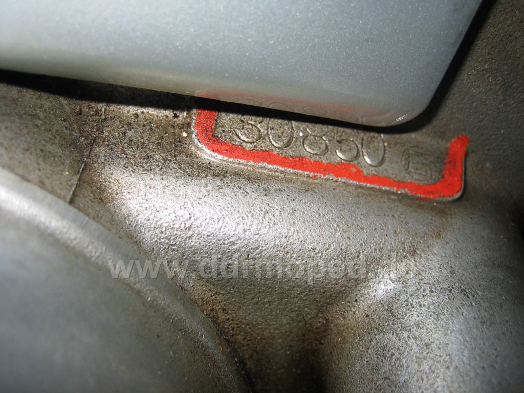

Gibt es denn schlimme unoriginale Teile daran? Was ist mit Motor- und Rahmennummer? Die passen nicht zusammen oder?

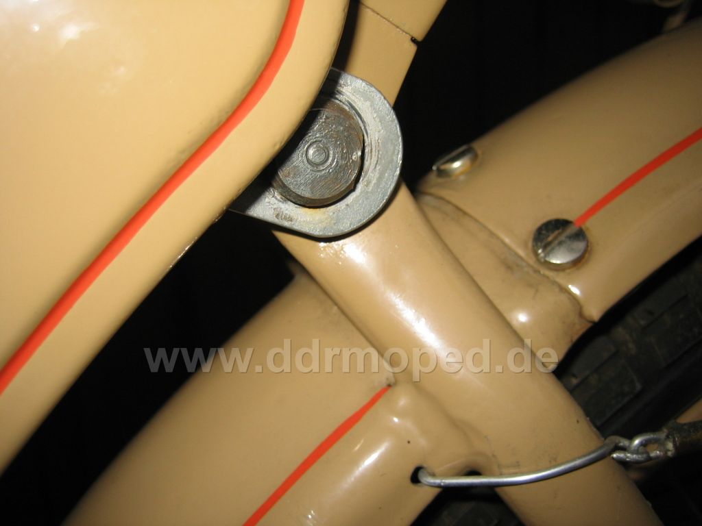

Also liebevoll restauriert sieht ein Moped anderss aus! Es passen so einige Sachen nicht und bei einem restaurierte, Fahrzeug gibts auch keine so dreckigen im Originalzustand belassenen Teile. Entweder ganz oder garnicht. Wirklich gepfuscht sieht er aber wirklich nicht aus, da hast du recht.
Die Farbe und die Linierung passt nicht bzw. fehlt an der vorderen Schwinge ganz, Tachowelle falsch befestigt und geht dadurch kaputt, Motornummer könnte passen wenn das vor der 3 noch eine 1 ist. Also 130850 wenn nicht dann ist es ein sehr früher Tauschmotor. Am Motor ist augenscheinlich auch noch nie was gemacht worden so dreckig wie der ist. Könnten also Kosten für eine Instantsetzung der Wellendichtringe oder mehr auf dich zukommen.
Die Schalt- und Gagriffarmatur sind Original nur die Aluhebel sind die Falschen. Da gehören die alten breiten ohne Überzieher dran. Die Hupe gehört nicht an den SR1 und der Abblendschalter ist ebenfalls nicht vom SR1 sondern vom SR2/KR50. Die Klingel ist nicht vom SR1. Der Lenker scheint auch vom SR2 zu sein, da der vom SR1 anders gebogen ist. Bin mir aber nicht ganz sicher weil es auf den Fotos nicht zu 100% zu erkennen ist. Rockschutz ist nicht original und farblich nicht zum Original passend. Dann hat man in den originalen SR1 Schaltgriff der eigentlich links geschlossen ist ein Loch gemacht um einen Lenkerspiegel vom SR2 anbauen zu können. Ist so nicht original. Das Typenschild müsste mal wieder geätzt bzw. geschärzt werden, damit man die Angaben wieder ordentlich lesen kann.
So hoff ich hab jetzt nicht vergessen was nicht passt. Sonst sind am SR1 eigentlich alle Teile dran, was dran sein müssen. Ich würde den SR1 jedenfalls nochmal zerlegen und neu lackieren/linieren lassen, denn so wie er jetzt ist würde er mir nicht gefallen. Muss aber jeder selber wissen.
Den Preis von 900 Euro finde ich für diesen Zustand also zu hoch angesetzt an. Wenn ich als Vergleich den top originalen lindgrünen SR1 von Toni für 1000 Euro sehe, dann würde ich für diesen SR1 500-600 Euro ausgeben. Was auch noch wichtig zu wissen wäre, ob der originale Registierschein oder eine Betriebserlaubnis vorhanden ist.

Wie Jörg schon schrieb, der SR1 ist so schlecht nicht.Hier und da sind kleine Fehler, aber wichtige Teile wie Tachoantrieb, Sattel, Seitenbleche, original Motor, Armaturen, Luftpumpe usw...sind dran.
Versuch echt mal den auf 600 zu handeln, aber erwähne nicht die Teile.Das könnte sonst nach hinten los gehen.

2. Auch wenn uns bei dem SR 1 einige grobe Restaurationfehler schmerzlich in die Augen stechen, ist die Basis nicht schlecht. Die Grundsubstanz ist stimmig. Die wichtigsten Goldstaubteile (außer Lenker) sind dran.
3. Das was nicht passt, ist mit verhältnismäßig geringen Aufwand zu berichtigen, zu ändern oder zu ergänzen.
4. Die Lackierung und die Linierung ist natürlich grober Unfug. Aber auch hier ist eine nochmalige Lackierung möglich.
Benni, versuche den Preis in der Verhandlung noch etwas zu drücken und schlage zu. Die Wahrheit liegt nach meiner Meinung zwischen 600,- und 900,- €.
