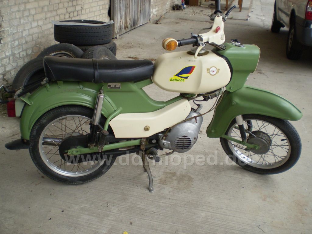

ich heiße Jens, wohne am östlichen Rand der Lüneburger Heide und bin seit gestern stolzer Besitzer eines Habichts von 1973. Er hat zwar seine kleinen optischen Mängel, und mit warmen Motor will er zur Zeit noch nicht starten, ansonsten aber haben wir die ersten 40 Kilometer gut überstanden. Die Pneumant von 1980 haben dann auch erst zu Hause ihren Geist aufgegeben, sie werden nun ihre wohlverdiente Ruhe finden wink.gif
Vor etwa 15 Jahren hatte ich mal eine Schwalbe, und als mein Nachbar mit einer SR50 um die Ecke kam war meine alte Liebe wieder entbrannt. So bin ich über kleine Umwege an einen netten Sammler geraten, der mir das gute Stück abgetreten hat. Ich versuche mal ein Bild hochzuladen:

Hallo Jens , sieht gut aus das Gerät !!!
Kerzenstecker und/oder Kondensator mal tauschen , dann sollte das wieder richtig funktionieren .

Schade das die Aufkleber am falschen Platz sind.

Eine Frage stellt sich mir gerade noch: Der Verkäufer meinte, dass ich 1:50 tanken soll, aber eigentlich ist der Habicht doch auf 1:33 angewiesen? Was kann denn mit dem evt. falschen Gemisch passieren, und vor allem: Kann ich anhand der Motornummer erkennen, welches Gemisch er braucht?
Gruß Jens
Simson Habicht Bj 1974
KR51/2L Bj 1980
Geschrieben am: 09.08.2010, 11:18
Beiträge: 15648
Der Habicht wird mit 1:33 Gemisch gefahren außer es wurde schon mal die alte Kurbelwelle mit Bronzebuchse gegen eine neue Kurbelwelle mit Nadellager getauscht was du aber nur nachprüfen kannst, wenn du den Zylinder ziehst.
Würde ich an deiner Stelle aber nicht machen sondern 1:33 tanken dann bist du zu 100% auf der sicheren Seite. thumbsup.gif
Willst du den Habicht so belassen oder irgendwann mal original restaurieren? Ne gute Basis zum restaurieren ist es auf jeden Fall. smile.gif

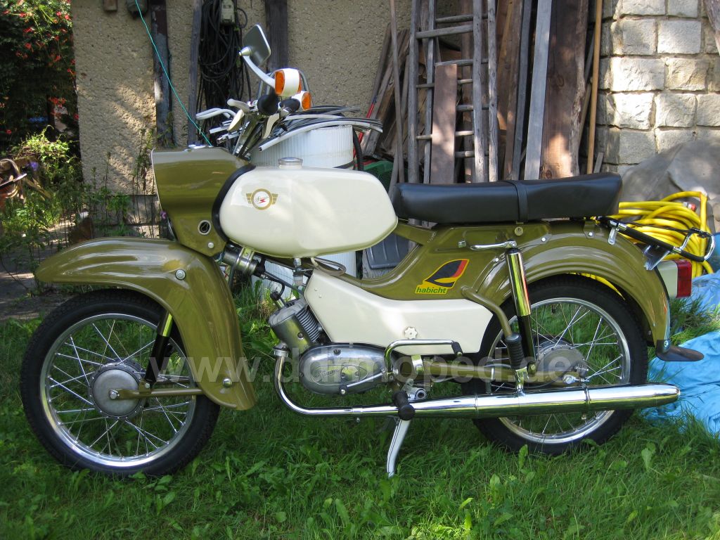

QUOTE (meisterB @ 09.08.2010, 12:00)
Schöner Habicht.
Beste Grüße,
Sebastian
...zumindest die farbige Vogelsilhuette . Die gehört an den Rahmen; und zwar genau gesagt, an die Sitzschale unter der Sitzbank .
Und dann sieht das ganze so aus :
