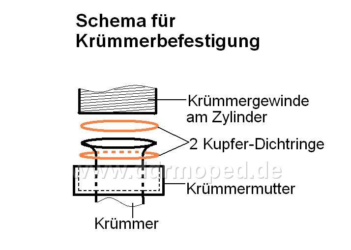

Ich entstaube mal den alten Thread hier, weil ich mal wieder eine Frage habe: der Habicht sifft Öl aus dem Krümmer, genau am Übergang zum Motor. Die "Mutter" habe ich schon nachgezogen, woran kann es also liegen? Fehlt hier vielleicht eine Dichtung, oder kann etwas anderes kaputt sein/fehlen?

Geschrieben am: 18.03.2011, 16:39
Da gehören zwei Kupferring-Dichtungen dran, oft sind die fertig oder es fehlt eine.
Die gibts im Zubehörhandel (Dumcke, AKF) probelmlos nach.

Geschrieben am: 18.03.2011, 17:18
Beiträge: 4400
Habichtwilly
Geschrieben am: 18.03.2011, 17:27
Beiträge: 546
Mitgliedsnummer.: 3717
Mitglied seit: 09.08.2010
Super, vielen Dank, so weiß ich morgen gleich, wonach ich suchen muss, und wie es aussehen sollte.

Geschrieben am: 18.03.2011, 17:52
QUOTE (Habichtwilly @ 18.03.2011, 16:44)
Ahja, super. Dann wird es also wahrscheinlich nix am Motor sein, der da irgendwie Öl rausdrückt? Morgen schaue ich mal nach, ob die Dichtungen fehlen, danke Dir!
Nee , am Motor ist nichts defekt . Ein Zweitakter verbrennt nicht alles was ihm zugeführt wird.
Wie gesagt , die Dichtungen müssen nicht unbedingt ganz fehlen , es reicht schon wenn die ein Dutzendmal los-und festgeschraubt werden .
Die dichten dann irgendwann nicht mehr richtig ab.

Geschrieben am: 18.03.2011, 19:17
Beiträge: 12034
Also dann Kupfer-Fülldichtringe 28X34 besorgt, und du bist die Sorge los . Musst dann aber mal nachziehen . wink.gif
