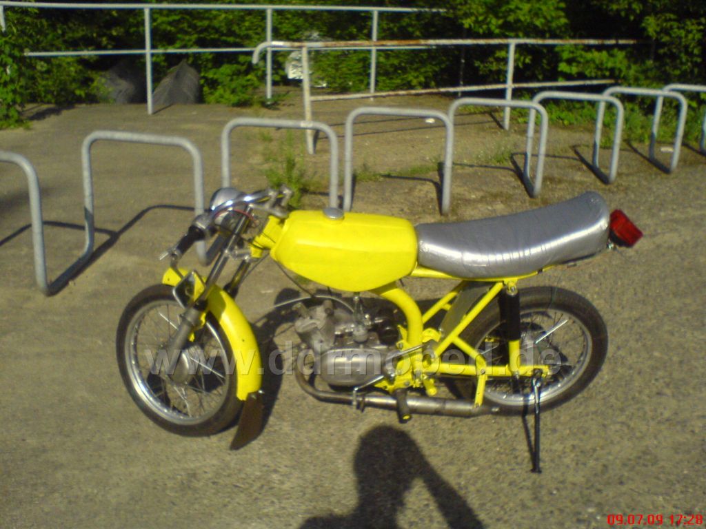

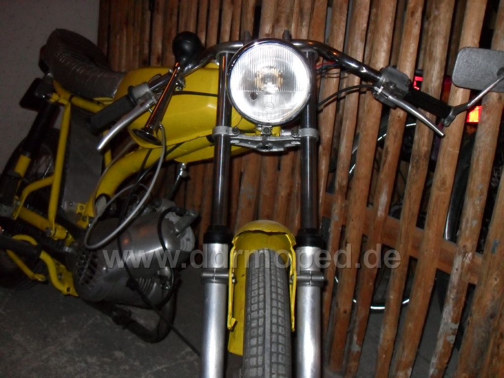

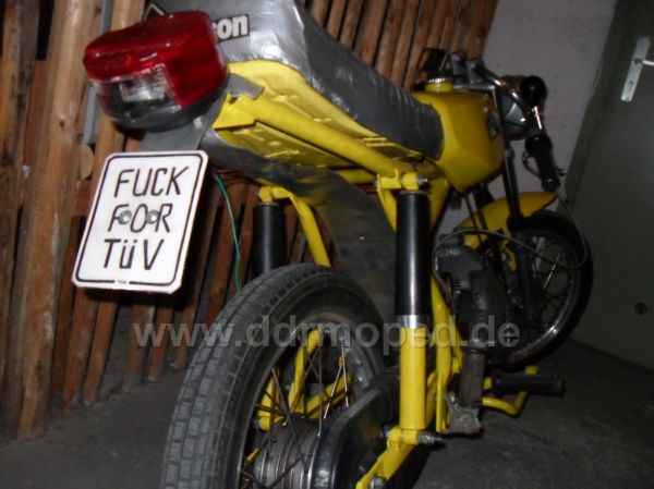

Hallo Leute,
zwei Fahrzeuge aus meinem Besitz benötigen momentan Zuwendung. Das Mofa, wobei dessen Aufarbeitung zeitlich nicht drängt, da ich es im Alltag so oder so selten nutzen werde.
Und schließlich...
Die S50 huh.gif .
Ich weiß gar nicht, wo ich anfangen soll, dieses merkwürdige Vehikel zu beschreiben.
Es ist komplett gelb und besitzt einen zusammengewürfelten Gebläsemotor.
Fahren kann man es, aber in seinem jetzigen Zustand sicherlich nicht legal laugh.gif .
Wie, weshalb, warum?
Mein erstes Schrauberobjekt nach diversen Fahrrädern war ein Star-Motor vom Schrottplatz.
Viel war daran defekt, so auch das Gehäuse, also wanderten die Innereien und der komplette Kurbeltrieb incl. Zylinder in das Gehäuse eines S50-Motors.
Der entstandene Motor brauchte nun natürlich ein entsprechendes Fahrwerk, um die geballte Power von 3,5PS auch auf die Fahrbahn zu bringen.
Der Schrottplatz und einige Cottbuser Teilehändler halfen bei diesem Vorhaben.
So stammen Räder, Rahmen, Obergurt, Stoßdämpfer, Sitzbank, Lenker, Schutzblech, Fussrasten und einige Kleinteile aus irgendwelchen Schrottcontainern, der Rest wurde so preiswert es ging dazugekauft.
Ohne Hinblick auf Verkehrssicherheit wurde eine Zeit lang geschraubt.
So, hier erstmal ein paar Bilder.
Achtung, Liebhaber werksoriginaler Suhler Mopeds sollten besser nicht zu genau hinschauen ph34r.gif ...

So, ich glaube, das reicht an Bildern wink.gif .
Wie jedem klar ist, kann das nicht so bleiben.
Eine Komplettzerlegung steht an, der Motor braucht sicher eine Überholung(damals hab ich Trottel die alten Lager und die ziemlich fertige KW drinnengelassen, weshalb es stets fein rasselt cry.gif ), die vielen Fehlteile, Lackierung...
...oder mit anderen Worten ein Haufen Arbeit.
Ich freue mich stets über Anregungen, Meinungen und Tips thumbsup.gif .
PS:@Sitzbank: Kein Kommentar cool.gif ...

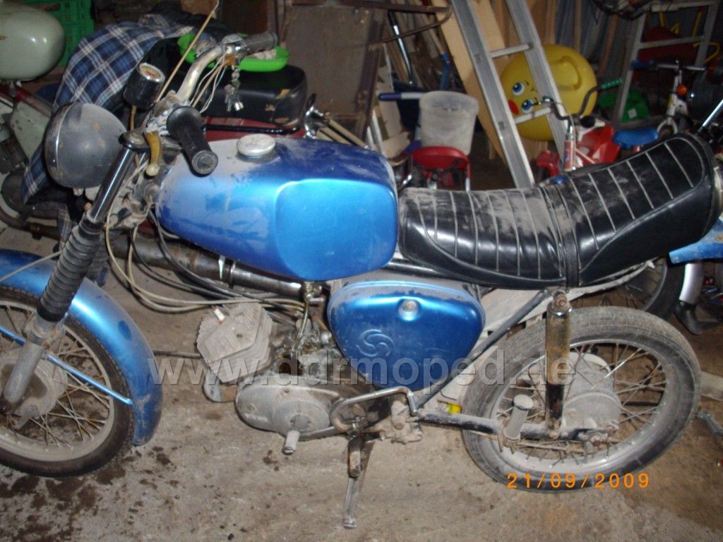

oh gott : D das gelb geht ja mal am wenigsten davon biggrin.gif
ist der lenker der ori, umgedreht und nach unten gedreht?
achja und die blaue s50, sehr geil geworden : )
ich mag auch umbauten aber ich hasse die sache mit dem obergurt -.- geht garnicht!

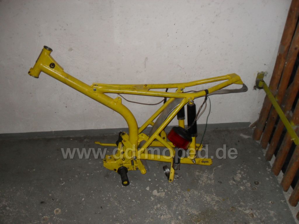

Ein Stündchen hatte ich Zeit für die S50, viel ist es nicht, aber wenigstens ist bis auf den Rahmen mit Heck alles grob auseinander.
Als einziges größeres Fahrwerksteil brauche ich nun erstmal einen geraden Obergurt wink.gif ...

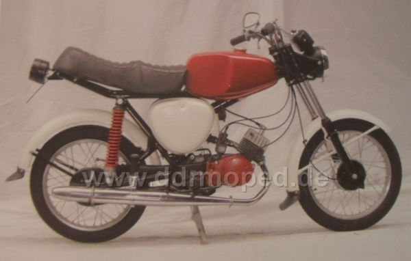

Nun zur Planung:
Als Vorbild für den Aufbau dient ein als S50-Prototyp ausgewiesenes Moped aus dem Fotobuch vom Meininger Zweiradmuseum:
MfG
Tobi, der Flacheisenreiter
Mein Stand-/Fuhrpark:
Flacheisenreiter
Geschrieben am: 27.11.2010, 20:01
Beiträge: 1338
Mitgliedsnummer.: 3659
Mitglied seit: 23.07.2010
Sehr gefällt mir das mitschwingende hintere Schutzblech sowie das Auspuffendstück wink.gif .
Ein gerader Obergurt wird allerdings verwendet(danke an Doccolor dafür thumbsup.gif ), sowie die vorhandenen Federbeine hinten.
Ebenso der einfache Tacho der N-Modelle...
Als "Schmankerl" soll ein Endurorahmen der S51 den Grundstein bilden, die Streben füllen den so "leeren" Raum zwischen Tank und Motor schön aus biggrin.gif .
Farblich wird ganz schlichtes, mattes schwarz Verwendung finden, wobei Tank und Schutzbleche jeweils einen mittigen Streifen(hellgrau oder blasses blau oder... rolleyes.gif ) an der Oberseite auflackiert bekommen.
Ziel ist, das Moped wie eine Art Konzept aus den späten 60er Jahren wirken zulassen, also soll auch so wenig wie möglich an Neuteilen und Nachbauschrott verbaut werden, dafür aber "ältere" Teile beispielsweise der Vogelserie(Armaturen!).
