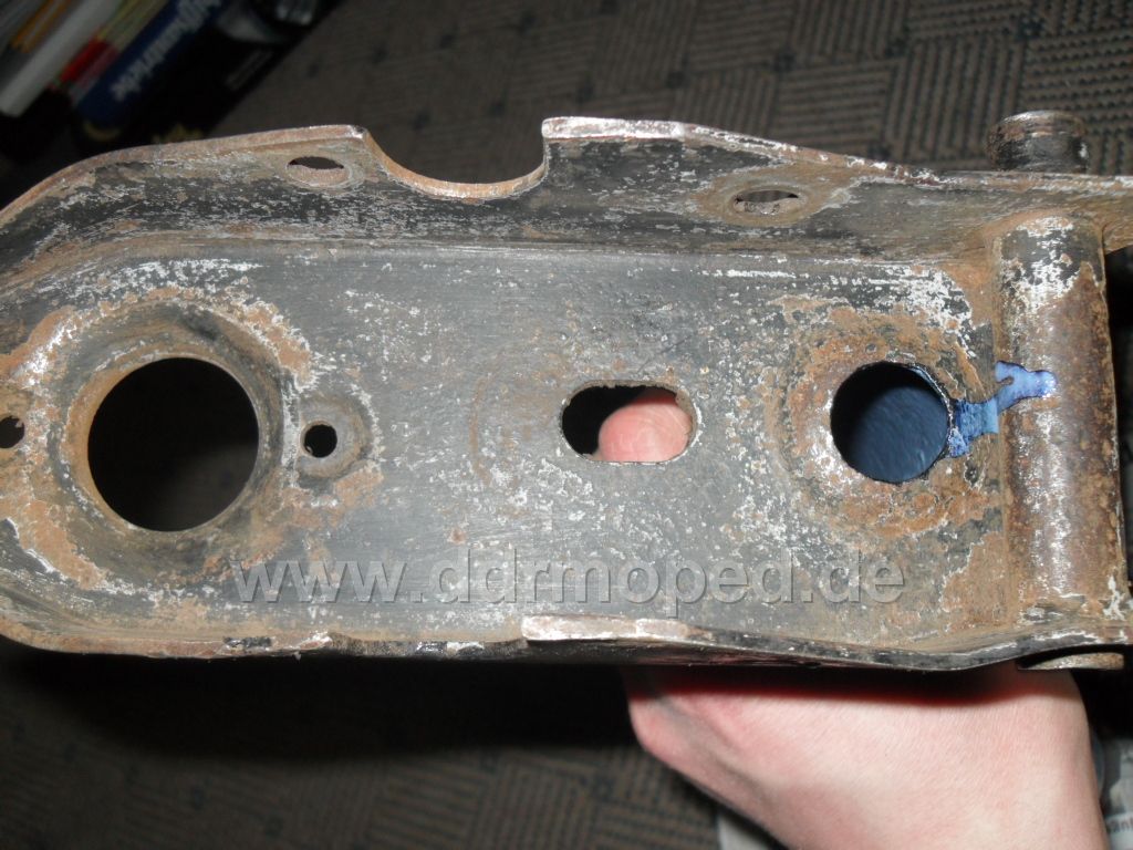

...trotzdem, nach insgesamt einer Stunde intensiven Durchschüttelns des Rahmens saß immer noch eine feste Rostschicht im Rahmenrohr sad.gif .

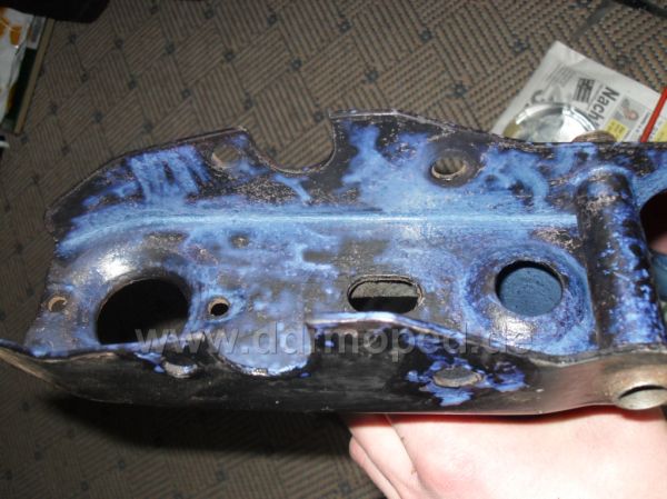

Da muss die Chemie ran wink.gif !
Ich entschied mich für einen Rostumwandler.
Das Zeug habe ich noch nie zuvor benutzt, hier wurde es aber mal nötig, warum also nicht biggrin.gif ?
10€ ausgegeben dry.gif und weitere Flächen angeschliffen...hier wurde die Brühe schon in den Rahmen gefüllt:

Sehr interessant, die Reaktion mal zu beobachten _clap_1.gif ...Chemie, die begeistert thumbsup.gif :

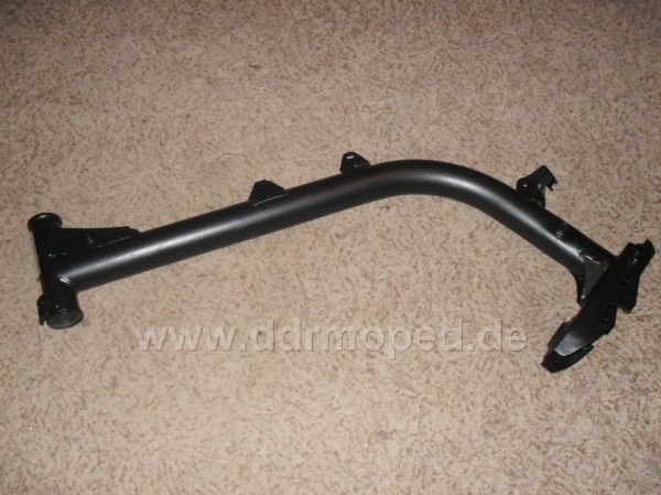

...und schließlich das Endergebnis...
Der Rahmen verweilt über Nacht auf dem Heizkörper. Die Belüftung im Rahmenrohr ist nicht besonders gut wink.gif , also muss Wärme die Reaktion und den Trocknungsprozess etwas unterstützen.

Was hast du da genommen?
Wir haben Flurgrostentferner von Sonax, der sieht genauso aus.

Landwirt, das Zeug mit dem Hammer im Markennamen wink.gif ...KLICK
Mein Eindruck ist durchaus positiv, hätte ich nicht erwartet.

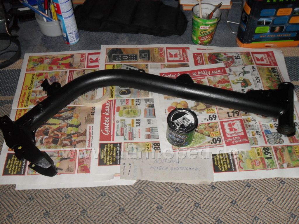

Weiter gings...so leicht sich auch der Rahmen mit dem Lack befüllen lässt, so lange dauert es auch, bis der Lack im Inneren getrocknet ist sad.gif .

Egal, die 4 Schichten Lack mussten ja außen auch aufgetragen werden.
Heißt, eine Seite bepinselt, gewendet, nächste Seite usw. mit gewissen Zeitabständen, damit der Lack aushärtet.
Meine Lackier"kabine" in meinem Zimmer laugh.gif ...
MfG
Tobi, der Flacheisenreiter
Mein Stand-/Fuhrpark:
Flacheisenreiter
Geschrieben am: 17.02.2011, 21:06
Beiträge: 1338
Mitgliedsnummer.: 3659
Mitglied seit: 23.07.2010
Fertig _clap_1.gif !
Bleibt noch auf der Heizung zwecks Aushärten des Lacks(und weil ich sonst keinen Platz habe ph34r.gif ...).

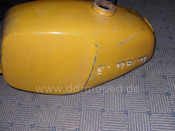

Wie schon in einem anderen Fred geschrieben hatte ich das Glück, für 10€ einen "stilechten" Tank für die S50 zu bekommen biggrin.gif :
MfG
Flacheisenreiter
Geschrieben am: 17.02.2011, 21:21
Beiträge: 1338

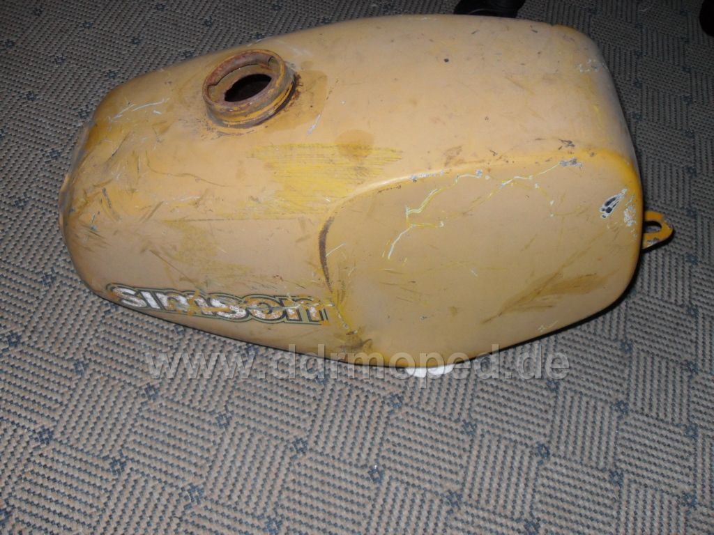

Der Tank ist verbeult, zerkratzt, innen rostig...also gibts wieder Arbeit für mich.
Die Beulen bleiben, ebenso wie der Originallack. Gelb ist meine Lieblingsfarbe wink.gif .
Genau so wollte ich den Tank, eben ein richtiges Stück Patina für das Moped _clap_1.gif .
Wie vielleicht schon jemand mitbekommen hat, Alles-neu-Hochglanz-Bling-Bling-Chrom-Edelaufbauten gefallen mir persönlich nicht sonderlich, ein Fahrzeug darf ruhig eine Art Geschichte erzählen wink.gif .
Dennoch habe ich schonmal etwas rüberpoliert, damit das Gelb wieder schön kräftig zum Vorschein kommt thumbsup.gif .
