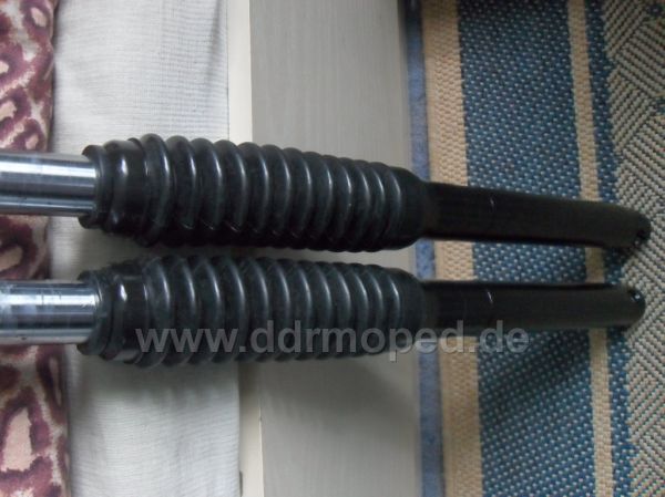

...und die Telegabel geschwärzt. Die TS hat lediglich Gummikappen an den Gabelholmen, also sollten es an der S50 mal Faltenbälge sein biggrin.gif .

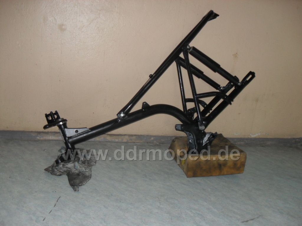

Gestern mal die Fahrwerksteile fast vollständig mit Fett + Kettenspray konserviert(ja, auch in sämtliche Entlüftungsbohrungen von Schwinge etc. genebelt wink.gif ) und mit dem Zusammenbau begonnen. Langsam stelle ich fest, dass mir noch einiges an Teilen fehlt.
Beispielsweise haben beide Räder verbeulte Felgen, eine Nabe hat einen von Rostnarben "gezeichneten" Bremsring dry.gif ...

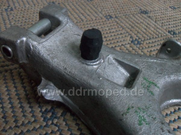

Für den Hauptständer musste ein Anschlaggummi her, der Händler warnte aber vor den nicht öl- und benzinbeständigen Nachbauten(->einmal Vergaser übergelaufen-> Gummi weg).
Aus einem defekten Antriebsdämpfer habe ich mir einen zurechtgeschnitzt. Nicht schön, aber selten laugh.gif ...

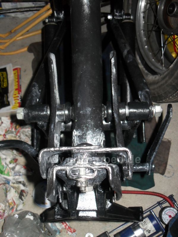

Auch der Hauptständer bekam etwas Farbe und wurde, genau wie der Fußbremshebel montiert.
Nicht über die Fotos wundern, alles was so schmierig weiß aussieht, ist der Überzug aus Kettenspray.

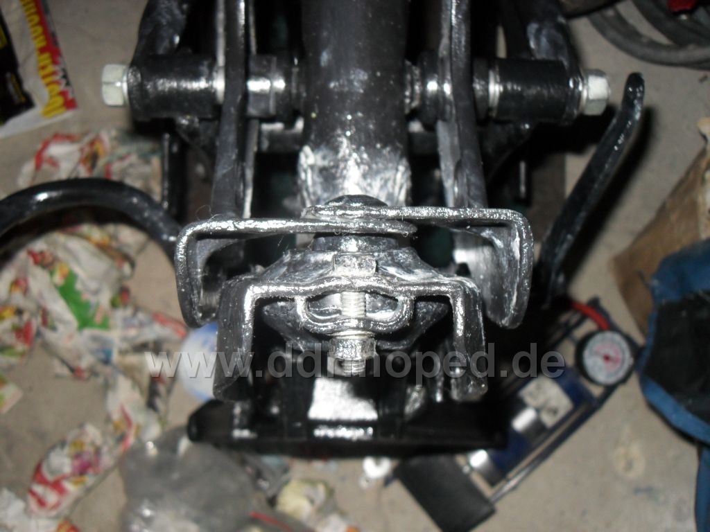

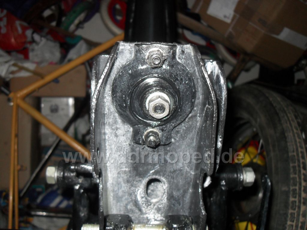

Ach ja, die Schloßschraube muss noch angezogen werden.
Und dann staunte ich nicht schlecht blink.gif ...
MfG

Geschrieben am: 03.05.2011, 21:35
Beiträge: 1338
Mitgliedsnummer.: 3659
Mitglied seit: 23.07.2010
Erstmal ne Weile gegrübelt...Gummibuchsen falsch eingepresst? Fett am Lagergummi, sodass er leicht verrutscht? Motorlager oder gar der Rahmen verzogen??
Zum Glück nicht thumbsup.gif . Kleiner Handgriff, große Wirkung...
