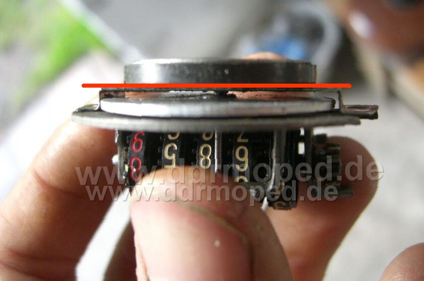

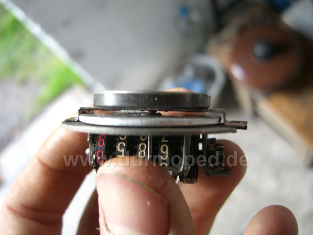

Wichtig ist nur, dass Du an dieser Stelle Luft hast (rot gezeichnet). Der Magnet darf hier nicht anliegen!

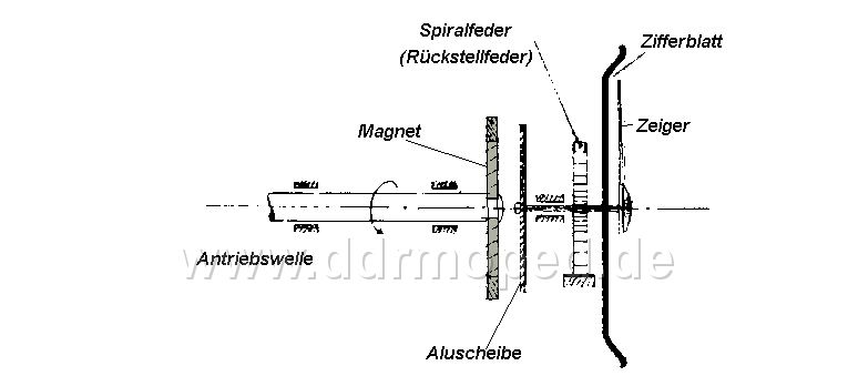

Und hier noch eine Skizze von einem Tacho nach dem Wirbelstromprinzip.

Crispin, Wolfgang hat es gut erklärt. thumbsup.gif Du musst den Magnet unten im Gehäuse auf das Messingteil aufkleben. Am besten mit wenig!! schnellhärtendem Kleber. Der muss auch mittig sein!! sonst eiert er und es fliegt wieder auseinander. Es brauch da etwas Fingerspitzengefühl.
Das testes Du nach Aushärten mit einem passenden kleinen Schraubendreher von unten. Rein in die Aufnahme und drehn zwischen zwei Fingern. Da muss sich der Magnet drehn.
Wenn Du jetzt (alles provisorisch vorerst!!) das komplette Zählwerk aufschraubst, darf der Magnet (Wolfgang hats gezeigt) nichts vom Zählwerk berühren, muss aber so nahe wie möglich dran sein. Das "Berühren" hört und spürt man. Es darf nichts schleifen!!
Normalerweise ist das konstruktiv vorgegeben, aber Du hast ja geklebt. wink.gif Und da muss sich auch die Nadel bewegen. Wenn Du soweit bist, reden wir über die kleine Anlaufscheibe, das Fetten und den endgültigen Zusammenbau. wink.gif

Hier geht es um die elektromagnetische Induktion. (Schau mal bei Wikipedia nach).
Wenn die Feldlinien eines Magneten die Windungen einer Spule schneiden, wird in der Spule eine elektrische Spannung erzeugt.
An die Stelle der Spule kann auch ein elektrischer Leiter in anderer Form treten: hier die Aluscheibe. Sobald sich der Magnet bewegt, wird in ihr ein Wirbelstrom erzeugt. Fließt aber ein Strom durch einen Leiter, so erzeugt der auch ein Magnetfeld. Das Magnetfeld des Dauermagneten und das um die Aluscheibe beinflussen sich gegenseitig durch Anziehung/ Abstoßung. Daher nimmt der rotierende Dauermagnet die drehbare Aluscheibe mit, obwohl sie sich nicht berühren (dürfen).

Andy: In unseren mechanischen Tachometern werden am Eingang desselben zwei Wege aufgetrennt. Einmal der Weg (fest/starr verbunden) vom Vorderrad über Antrieb-Welle zum Zählwerk. Der Zählwerkantrieb im Tacho wird vor dem Antrieb des eigentlichen Tachos abgegriffen und ist starr und fest mit dem Vorderrad verbunden.
Der zweite Strang ist der Antrieb der Tachonadel über eben jenes Wirbelstromprinzip: Ein (ebenfalls starr und fest mit dem Vorderrad verbunden) rotierender Permanentmagnet erzeugt in einer nichtmagnetischen (in dem Fall Aluminium) Scheibe einen doch nun wieder laugh.gif magnetischen Wirbelstrom, der das eigentlich nicht magnetische Aluminium "mitnimmt".
Der Grundgedanke dabei ist, dass es dort eine machanische Trennung geben muss, sonnst würde die Tachonadel ja in Abhängigkeit der Drehzahl munter rotieren.
Die beim Wirbelstromprinzip übertragenden Kräfte sind in unserem Fall sehr gering (anders bei einer Wirbelstrombremse. Da ist es heftiger).
Zur Dämpfung und zur Rückstellung ist bei dem Tachos die kleine, oben liegende Spiralfeder da.
