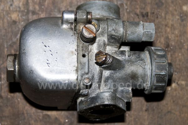

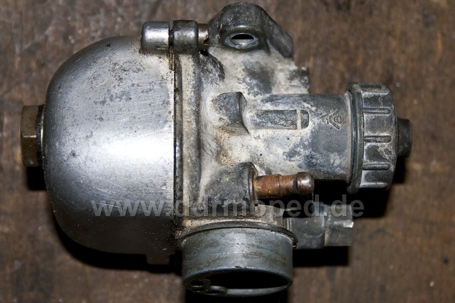

Könntet ihr mir vllt sagen was das für ein Vergaser ist?
Da steht nur 16N, nichts mehr, gibt es einen 16N?

Geschrieben am: 29.08.2010, 21:21

Noch ein Bild von den besagten Vergaser im Anhang.

Mach doch mal das Schwimmergehäuse ab, und schreibe, was für Düsen drin sind (Grösse) . Mach bitte auch mal ein Foto vom Sauganschluss, also, wo die Luft vom Ansaugdämpfer durch den Vergaser geht .

So hier mal ein Bild.
Und dann noch die passenden Düseninformationen dazu, wobei der Vergaser keine Teillastnadel mehr besitzt...
LLD: 40
HD: 80
SD: 60
ND: 215
Joar das wars glaube ich. Wenn ich jetzt die HD wechslen würde und ne 50er einbaue, genau wie ne 35er LLD (35 ist hier auf ddrmoped angegeben, beim Düsen-Reparaturset für 16N1-6 Vergaser ist allerdings auch ne 40er drin), wäre das dann M53/1 KF kopatibel? Könnte ich den Vergaser dann verwenden, mit passender Teillastnadel 04? Oder gibt es da auch Gehäusearchitektonische unterschiede bei den Vergasern? smile.gif
