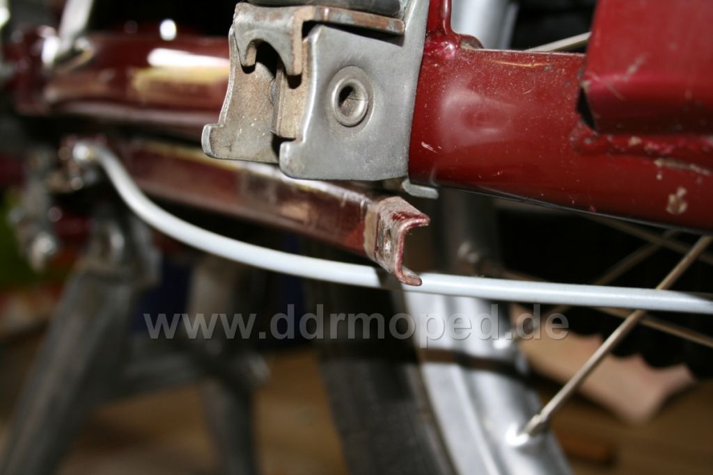

Und Fotos.
Die Halterung fürn Auspuff. Muss die so?

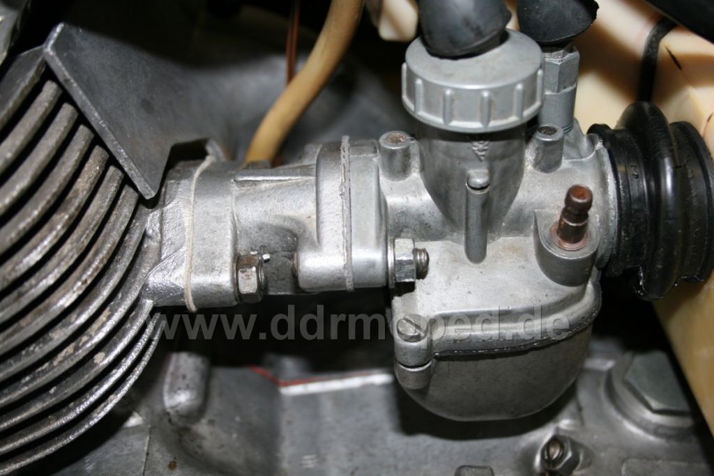

Und so habe ich jetzt erstmal die Vergaserbefestigung gelöst

Geschrieben am: 15.05.2011, 10:07
Hi Felix,
deine Auspuffhalterung ist verbogen. Muss als gerichtet
werden. Der Ansaugflansch ist nicht ganz richtig angebaut.
Schau dazu mal HIER rein. Seite 9 sind Fotos von Alex.

Ah! Danke! Da kommt dann also doch noch das Plasteteil zwischen mit dem Namen Pertinaxflansch! wink.gif

Gut die Auspuffhalterung wird gerichtet!

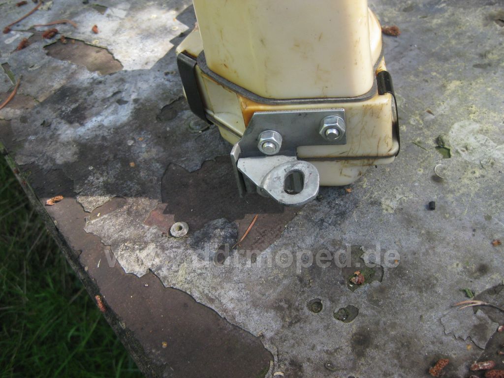

Der Plast-Ansaugdämpfer hat einen Haltewinkel mit Langloch .
Dieser wird bei Montage auf die hintere Schraube des Motorlagers gesteckt und mittels 8er Federscheibe und Mutter verschraubt .
Hier ist das Langloch am Haltewinkel zu sehen :

Der Haltewinkel ist übrigens der alte . Er ist eben nur gereinigt . wink.gif
