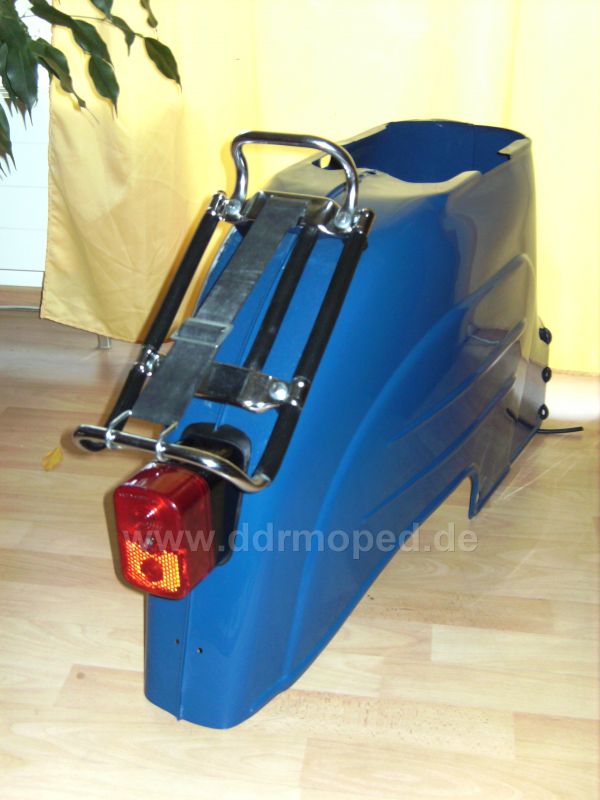

Rücklichtkabelbaum neu angefertigt und gleich mal das Rücklicht verbaut. wink.gif Das Glas ist ein Original-Neuteil thumbsup.gif
Hoffentlich stösst die Haube mit der Vorderkante nicht gegen den Benzinhahn . hmm.gif
Dann ist der Tank bald undicht .

wie jetzt ? Ist das ein allgemeines Schwalbe-Problem ?

Das große Problem beim originalen Benzinhahn ist seine offene Konstruktion. Das Küken wird nur von einer Feder auf die Dichtscheibe gepresst. So lange man nur dreht oder gar nichts macht, ist das dicht, aber sobald seitliche Kraft draufkommt, läuft Sprit ins Freie.
Ob das nun durch einen Tankrucksack auf dem Tunnel, ungeschickte Bedienung des Hahns selbst, oder eben durch schlecht sitzende Blechteile ausgelöst wird, das ist dann auch schon egal. Dass die Montageschrauben der Druckfeder ungesichert sind und sich beim Fahren mit der Zeit lockern, macht's nicht besser.
Der Tank selbst ist auch nicht allzu stabil gegen Vibrationen. Deswegen achte darauf, dass er außer in seinen Gummis nirgendwo hart an Blech oder Rahmen ansteht.
Geschrieben am: 13.02.2011, 14:10
Das richtet sich danach, ob du den alten Tank wieder verwendest, oder ob du einen neuen verbaust . Wenn der alte wieder dran ist, gibt's keinen Trouble .
Wenn du aber einen neuen dran hast, besteht die Gefahr schon, da der Benzinhahnstutzen der Nachbau-Tanks mehr nach oben gerichtet ist . Wenn nun die Haube raufgesetzt und angezogen wird, stösst die Vorderkante der Haube gegen den Benzinhahn, und verspannt dann den Stutzen . Letzterer beginnt zu reissen, und somit hast du dann ein Dichtheitsproblem . wink.gif

ist der originale Tank. Da werd ich die Hinweise bei der Montage beachten, danke.

Wichtig ist, dass das Hinterrad nach der Montage mittig steht, und dass kein Kabel eingeklemmt wird .
Wenn du einen, dem Original nachempfundenen Benzinhahn verbaust, dürfte es dann keine Probs geben . wink.gif

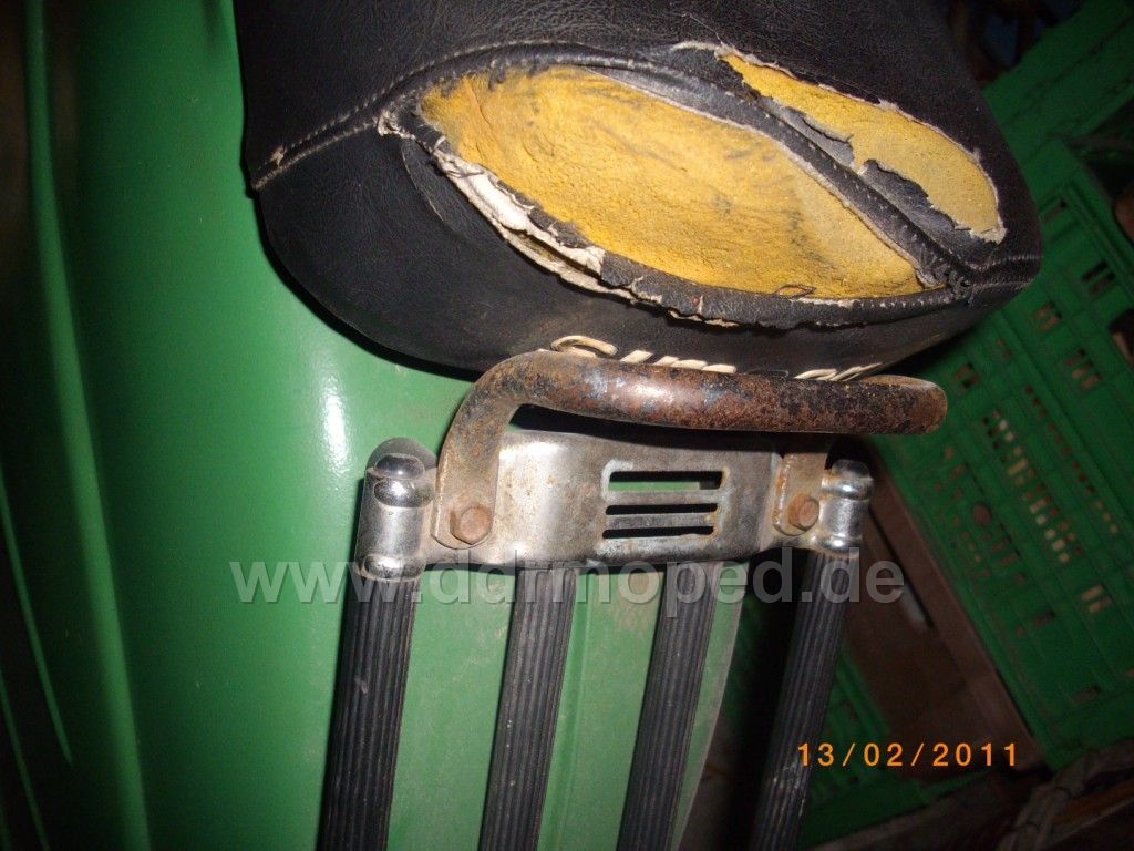

Hier das Problem mit der langen Sitzbank gut sie schlägt nicht an wie beim Habicht da hatte mich meine errinerung getrügt aber sagt mir doch bitte mal wie man da noch vernünftig rumfassen soll deshalb hatte ich dir empfohlen den Griff umzudrehen.

Sobald ein Kennzeichen dran ist, machen wir das thumbsup.gif Habe die Schrauben heute auch anders herum eingebaut.
Bezüglich des Gummís hab ich den Kotflügel nochmal demontiert, so ging es recht problemlos und sauber.
Das mit der Sitzbank werd ich ja die Woche sehen, wenn ich dann mal den Panzer montiere. Hab es nicht mehr geschafft mir eine Leiste zu fertigen, somit mach ich es auf die umständliche Weise wink.gif
