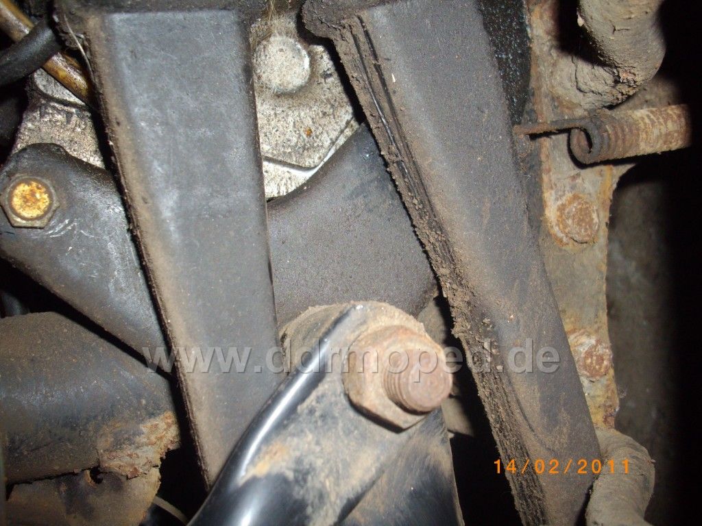

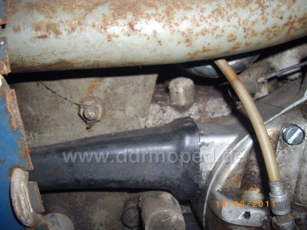

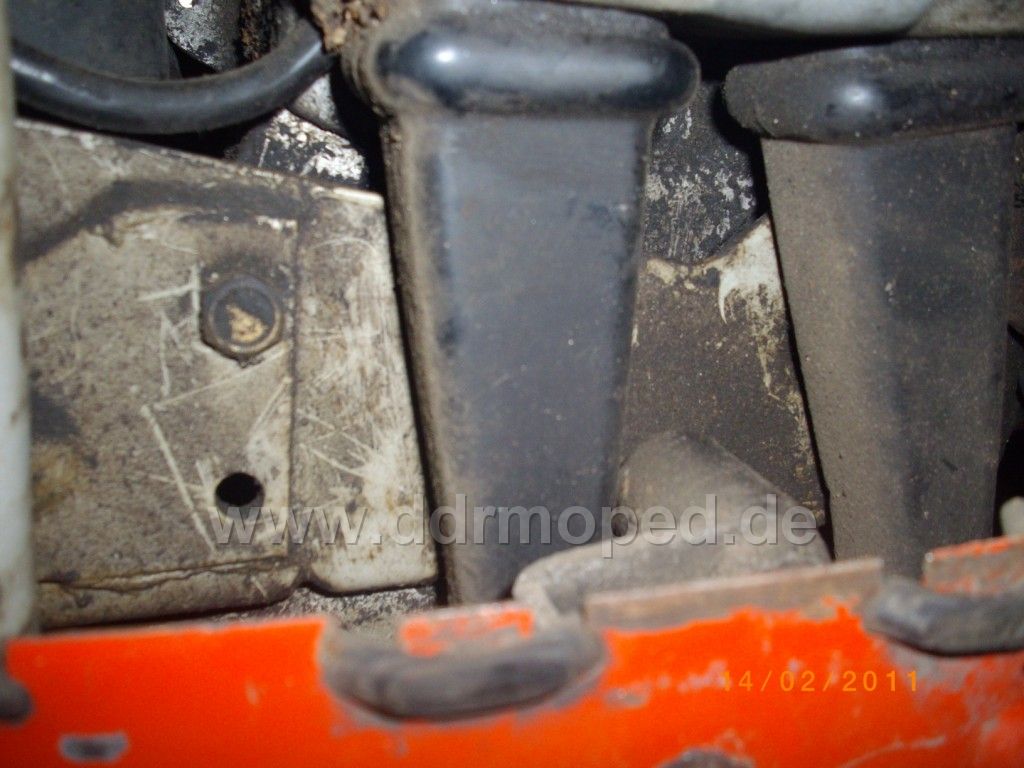

Verbinder
Die Metallplättchen kann man sich aus den Standard DDR Verbindern die beim Roller,S50,S51 usw verwendet wurden ausbauen die gibts noch massig und die Plättchen passen.
So weil mir das mit der Verschrauberei keine Ruhe ließ habe ich den Fahrzeugbestand durchsucht ich hatte Recht aber auch unrecht so ists im Leben die Gebläsemotoren wurden wohl immer von Links nach Rechts verschraubt alle Modelle mit starrer 2 Punkt Verschraubung sprich KR51/2 S50 etc werden von Rechts nach Links verschraubt ebend wegen dem unteren Kettenschlauch dort würde dann die Mutter bzw das Schraubenende stören.

Geschrieben am: 14.02.2011, 22:32
Beiträge: 3304
Mitgliedsnummer.: 567
Mitglied seit: 18.04.2007
Und die Kr51 von 65 dort isses ebend andersrum gut wieder was gelernt habe wahrscheinlich in letzter Zeit zuviel an den andern Modellen rumgebaut da kommt man schonmal durcheinander _console.gif

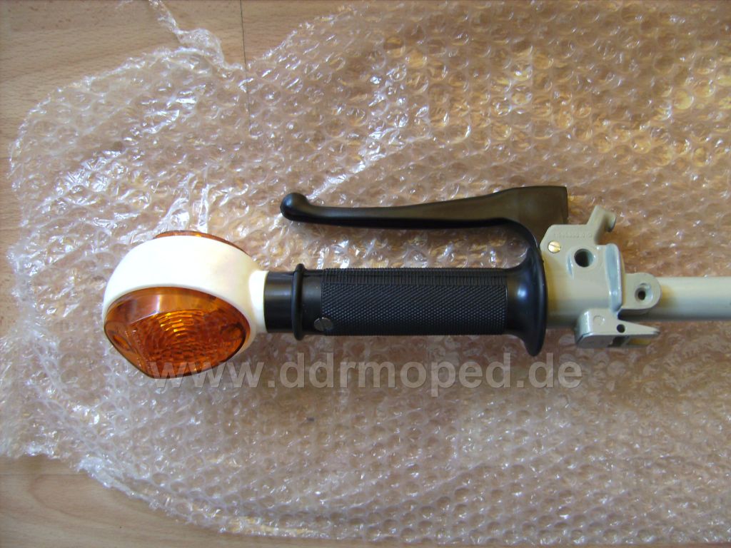

Falls hier mal jemand Schwierigkeiten hat, etwas Hilfe:
Griffgummi bei ca. 100° 10Min in den Ofen, Lenkerfläche und Gummiinnenseite schön mit WD40 o.ä. Schmierstoff einsprühen/schmieren -> Gummi vorher mit z.B. einem Ratschengriff etwas auf"dehnen" (da geht er vorn leichter auf den Lenker) -> auf Lenker fädeln, auf den Boden stellen und von oben draufdrücken bis er am Lenkerende ankommt -> da es hier nicht weiter geht, 22er Stecknuss auf den Boden, Lenker/Griffgrummi drauf und Gummi darauf weiter draufschieben
In der Zwichenzeit die Distanzhülse ca. 10Min in den Ofen und danach wieder auf dem Boden liegend, den Lenker von oben draufdrücken. Geht sonst fast garnicht, da der Innendurchmessers des Distanzstückes viel kleiner als der Lenkeraußendurchmesser ist (chinesische MZA-Präzission rolleyes.gif )
WICHTIG: Auf Grund der genannten "MZA-Präzissionsherstellungen" sollte man die Distanzringinnenkanten leicht entgraten und vorallem, die eine (das sieht man wenn man ihn vor sich hat) Seite des Distanzstückes PLANfeilen/schleifen. Sonst kommt es dazu, dass die eine Seite am Blinker plan anliegt und die gegenüberliegende einen Spalt hat. rolleyes.gif
Ich würde mal sagen, bei montierten Lenker ist sowas fast nicht machbar rolleyes.gif
Für evt auftretende Komplikationen, Beschädigungen oder Ähnlichen durch die Anleitung übernehme ich keine Haftung ! wink.gif
Geschrieben am: 15.02.2011, 13:58
Seht Ihr, selbst Ihr 2 lernt mit so großem Fahrzeugbestand nicht aus
Ich hätte da noch ein paar Anmerkungen zur deiner Montageanleitung.
Betreff Montage Griffgummi:
Bitte kein WD 40 verwenden, denn sonst rutscht der Gummi auf dem Lenker hin und her.
Besser ist es entweder einen Spritzer Wasser oder einen Tropfen Spüliwasser an den Lenker zu geben und dann den Gummi drüber zu schieben. Das Wasser verdunstet ja wieder und der Gummi sitzt schön fest. Das Gleiche mach man bei der Montage des Gasgriffgummis auf dem Gasgriffrohr. So ist auch eine Montage bei einem bereits montiertem Lenker problemlos möglich.
Die Schraube zur Befestigung des Blinkers muss vollkommen verschwunden sein sonst drohen Verletzungen im Fahrbetrieb!
Du musst als das Loch im Griffgummi etwas vergrößern, damit du die Schrauben komplett rein drehen kannst.
Distanzring Lenker links:
Dass der Innendurchmesser der Nachbaudistanzringe nicht passt ist eine interessante Information. Ich bitte dich diese Info doch auch noch HIER einzuschreiben.
Diese Distanzringe gibt es übrigens auch noch günstig neu aus DDR Lagerbestand bei einem bekannten Verkäufer in ebix. wink.gif
