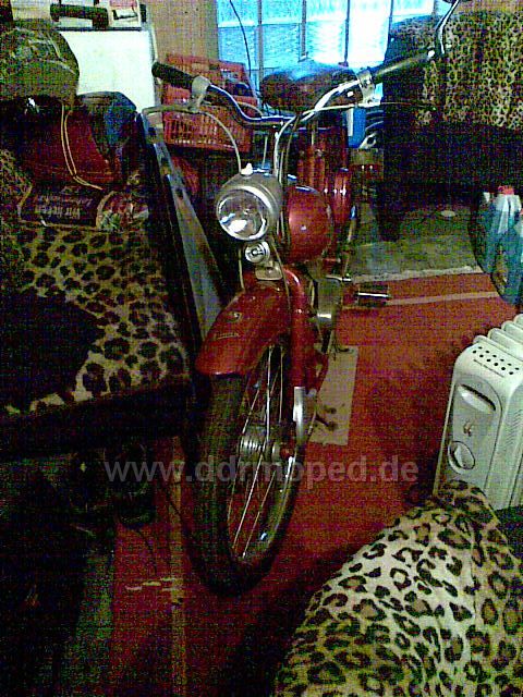

Hi
Ja, für meinen Essi nur das Beste.
Ist mein Computerraum,mit Heizung wie man sieht.
Direkt daneben ist meine kleine Werkstatt. Die beiden Räume sind ans Haus angebaut.
Wenn ich aus dem Fenster gucke, kann Ich schön in den Garten schauen.
Hier hat er´s schön warm.
