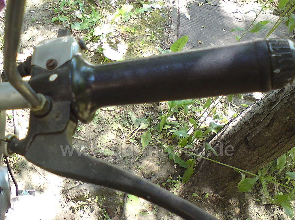

Hab diese Griffe von der ETZ. Die Riffelung ist wie beim Original. Dann habe ich aus einem alten Fahrradreifen einen Kreis mit dem Außendurchmessers des Griffs ausgestanzt. Dieses habe ich dann mit PlastiDip aufgeklebt.
Momentan habe ich nur den Gassgriff montiert. Beim Festgriff hab ich die Bohrung für die Schraube mit Plastidip geschlossen und die Seite auch zugeklebt. Wenn ich den Griff mit der jetzt geschlossenen Bohrung nach unten montiere, sollte niemand den Unterschied merken.

Das mit den Sektkorken kenn ich. Ist aber nicht meine Sache. Die Gummis sind seitlich geschlossen. Die originale hab ich selber abgemacht. Immerhin hab ich die Kiste, eine S51 B2-4 Baujahr 1981, schon zu DDR Zeiten gefahren.
Unter den Gasgriff hab ich Isolierband geklebt. Dann das Gummi heiß gemacht und aufgezogen.
Hält bombenfest. Ist so ein Isolierband für Elektriker,ca. 4cm breit.
Zu Deinen Masseanschluß, ich zumindest würde etwas Farbe wegmachen. Das sieht doch sowieso keiner.

bei mir geht es im Stillen langsam weiter, das mit den Gummigriffen aufbohren habe ich versucht, funktioniert sogar ganz gut, bloß sind die Fostnerbohrer nicht lang genug, somit besteht die Schwierigkeit darin von beiden Seiten passend, sich treffend zu bohren - das ist mir noch nicht gelungen rolleyes.gif
Somit ist bis jetzt weiterhin die Lösung mit dem Isolierband die Beste.

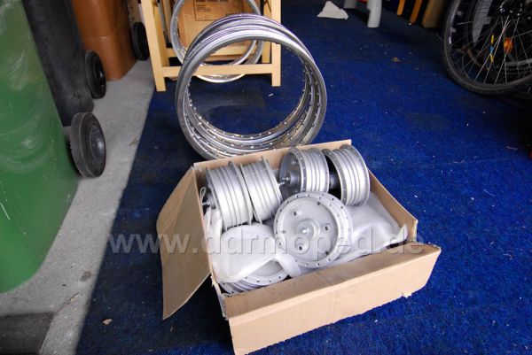

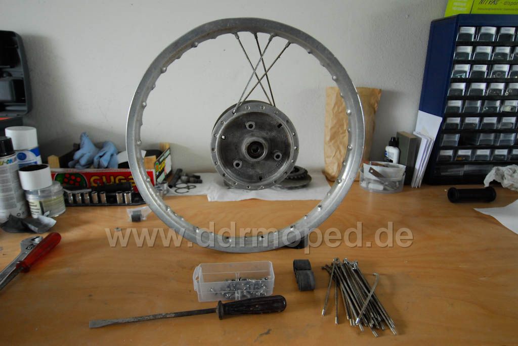

Dann habe ich mich an des entspeichen der Räder gemacht.
Die original Speichennippel habe ich aufgehoben - mein weiss ja nie,
Die "Trommeln" habe ich zum Glasperlenstrahlen gegeben. und die Felgen
mit der Ständerbohrmaschinge gebürstet und anschließend poliert.

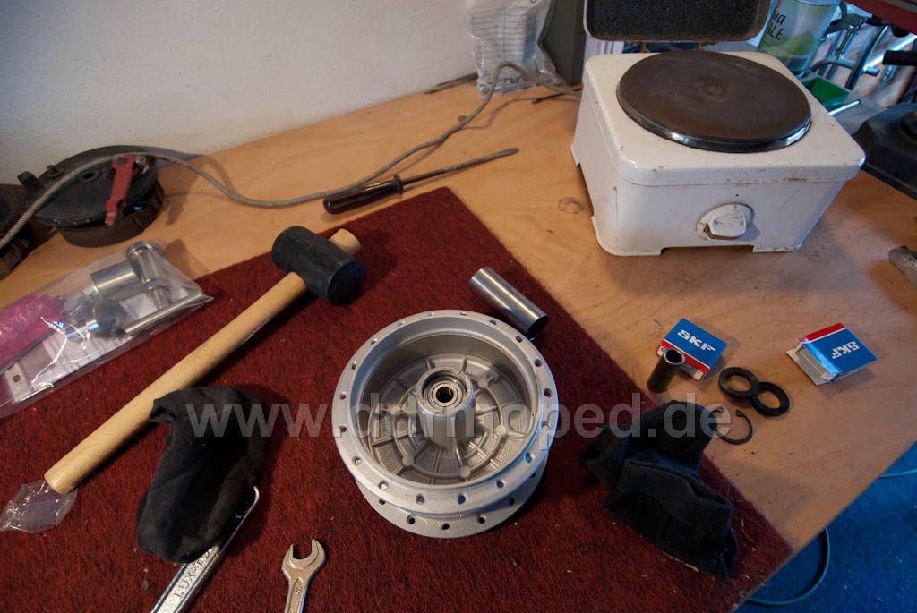

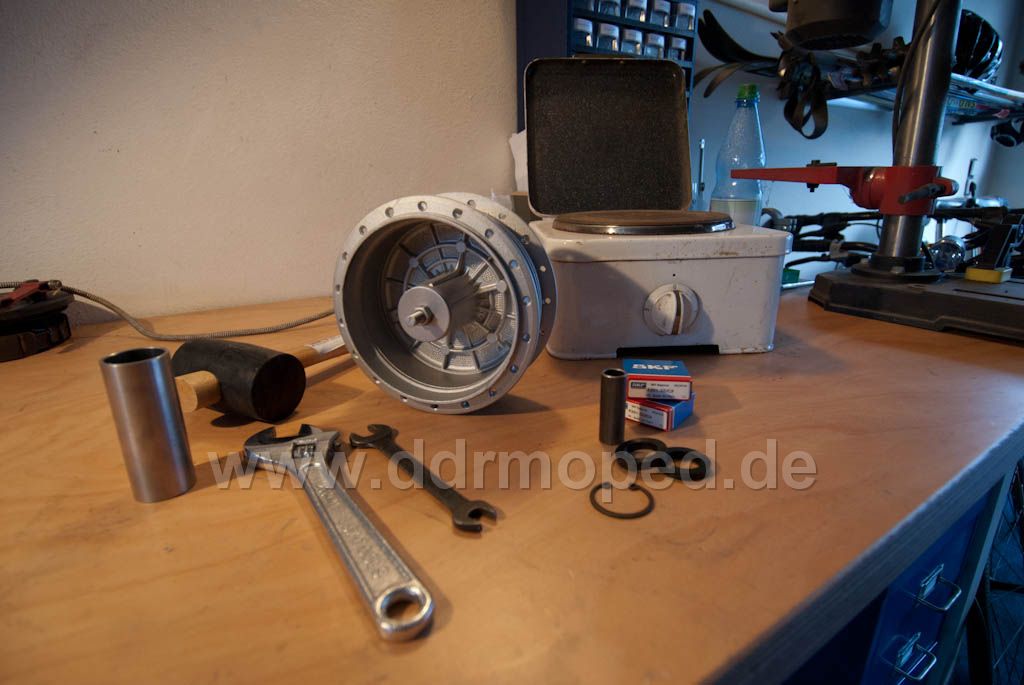

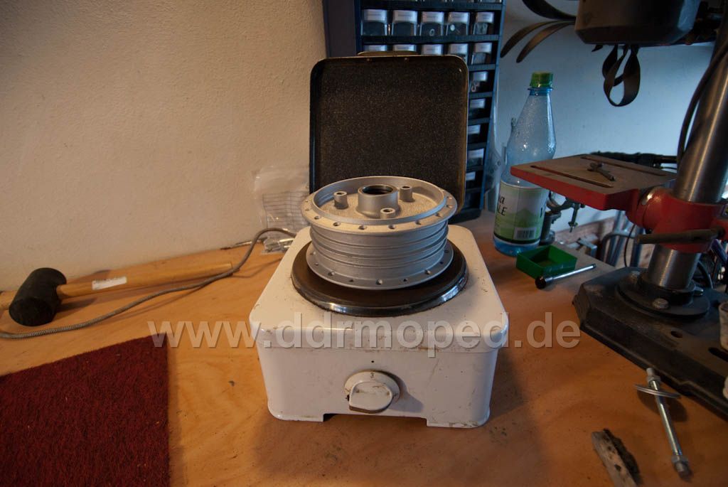

Ende November war ich mal wieder in der Heimat und habe dem Dresdner Samstag
Trödelmarkt mal wieder einen Besuch abgestattet. - da ist mir dan diese kleine
nostalgische Herdplatte über den Weg gelaufen - perfekt für mein Radlagerwechsel
Zurück in Kressbronn, habe ich dies auch gleich in die Tat umgesetzt, bei den

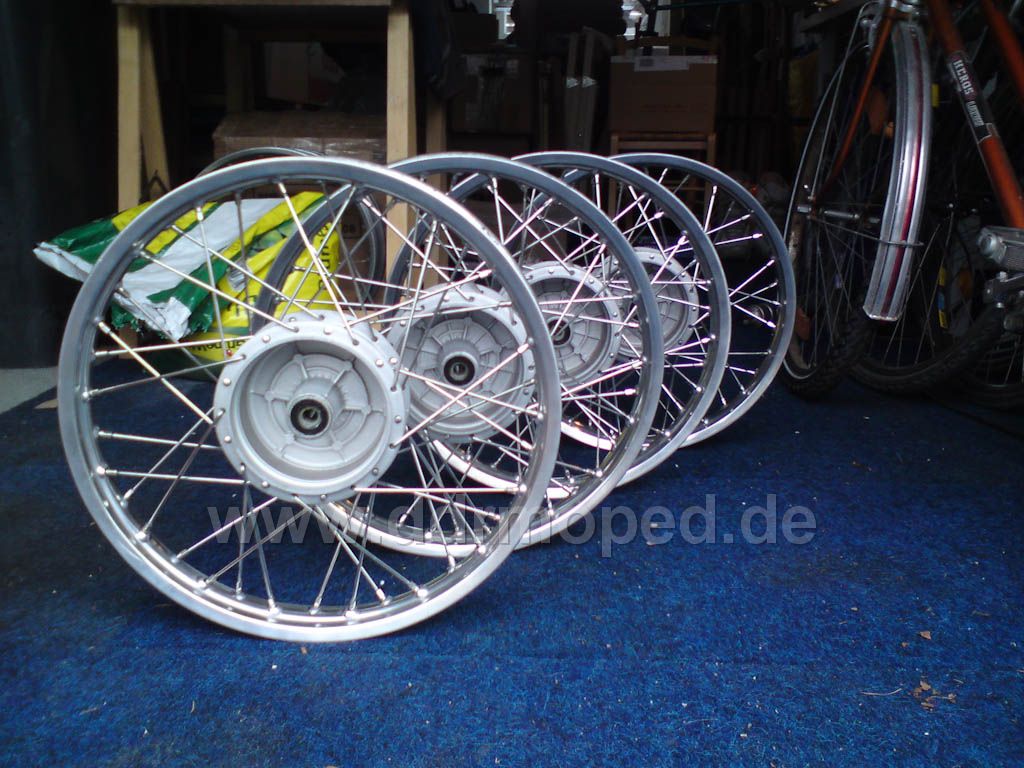

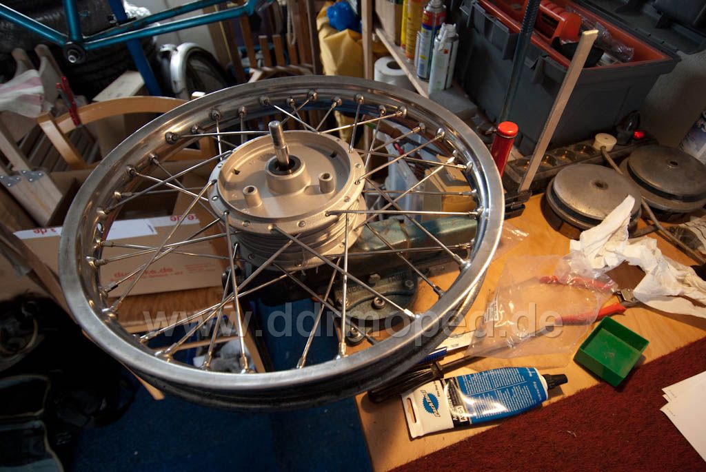

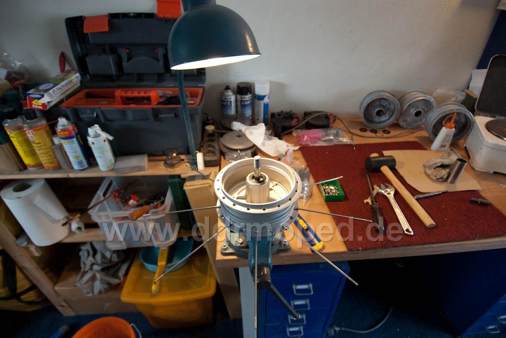

Dann ging es an das Einspeichen - leichter als gedacht biggrin.gif (mit der richtigen Anleitung)
Fuhrpark:
SR2E/1962
S50B/1975
S50B/1977
rt125/2 1960
richmonD
Geschrieben am: 08.01.2011, 19:50
Beiträge: 183
Mitgliedsnummer.: 2740
Mitglied seit: 08.10.2009
Fuhrpark:
SR2E/1962
S50B/1975
S50B/1977
rt125/2 1960
richmonD
Geschrieben am: 08.01.2011, 19:52
Beiträge: 183
Fertsch - jetzt "nur noch" zum zentrieren geben.
PS.: Danke nochmal Wolfgang für den Tip - der Kontakt ist hergestellt wink.gif
