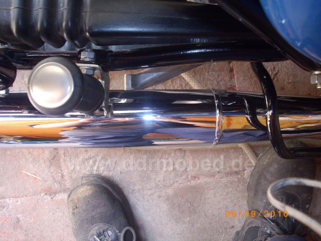

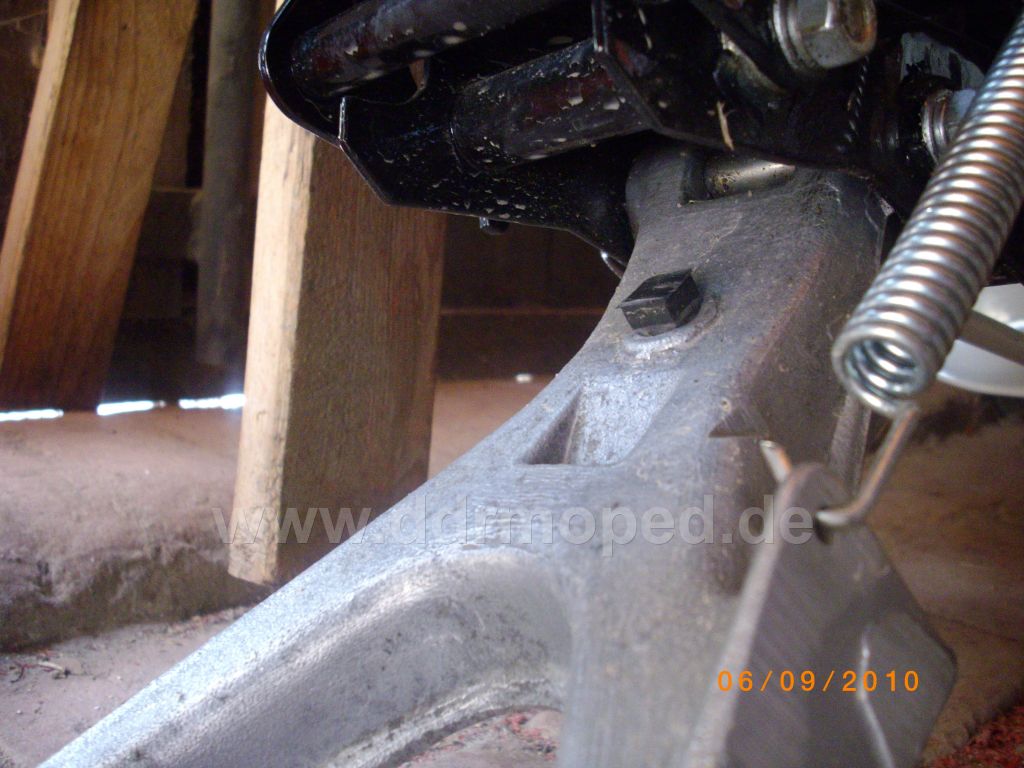

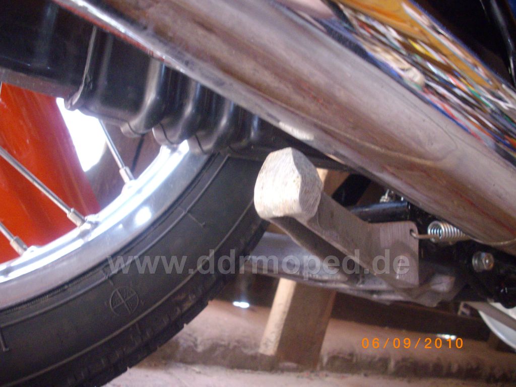

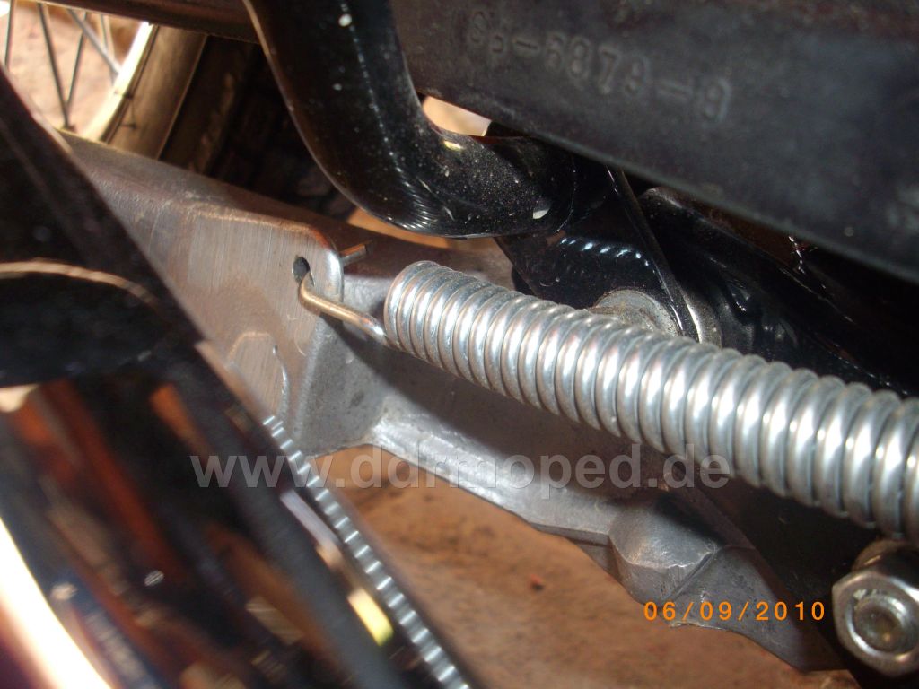

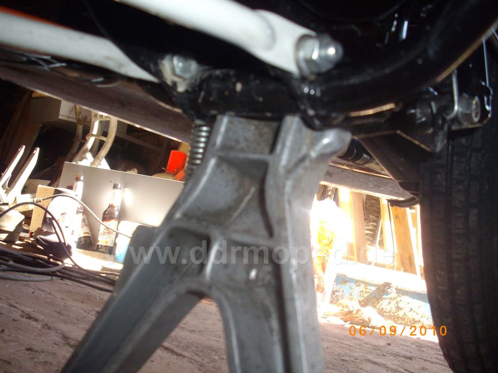

Eventuell sind ja noch unklarheiten bezüglich des Ständers und des Gummis vorhanden ich habe dazu heute mal paar Bilder geschossen.

Wie gesagt mein Ständer schlägt nicht am Auspuff an das ist mir eigentlich so beim S50 als Problem auch nicht bekannt meißtens passiert das bei der Vogelserie.

Auch die Ständerfeder schlägt nich am Bremshebel an

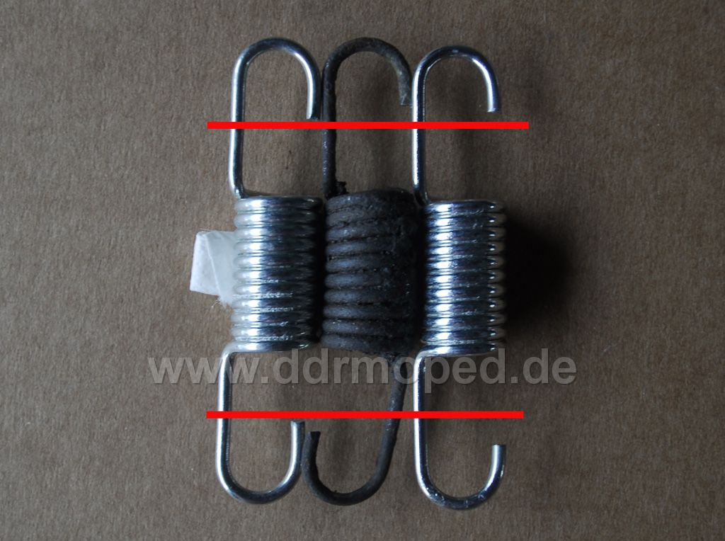

dann habe ich die Nachbaufussbremsfeder an den jeweiligen Enden gekürzt, damit diese nicht im Motorhalter von innen den Lack abkratzen.
links ungekürzt - mitte original - rechts gekürzt

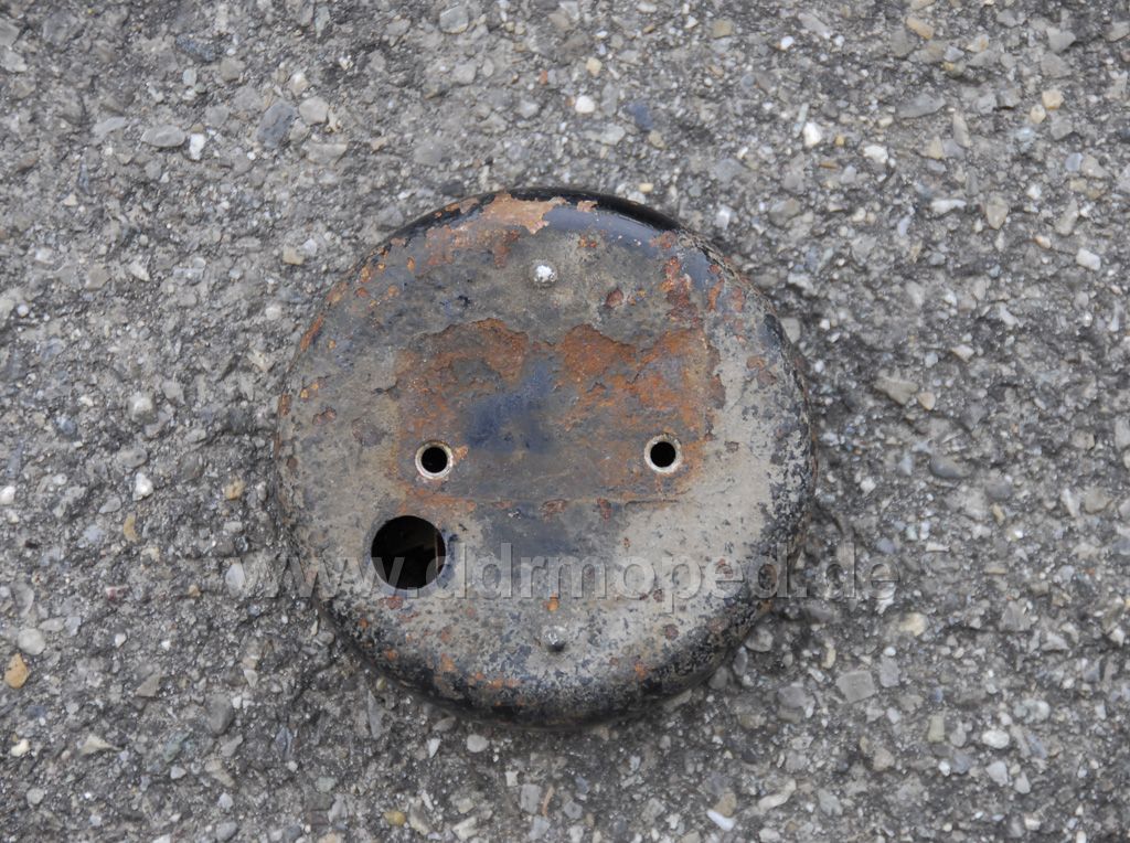

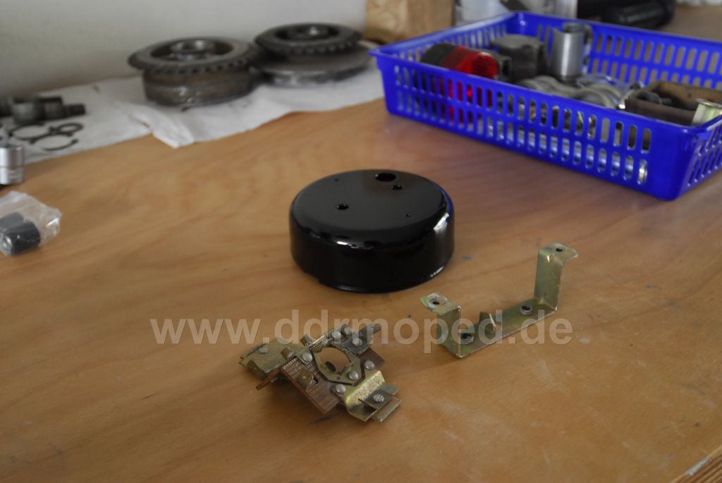

Dann habe ich mich am wochenende an das spachteln und lackieren des kleinen Rücklichtes gemacht, nun stehe ich vor dem selben Problem, wie schon einige vor mir, kleine Schrauben verwenden oder Alunieten irgendwoher besorgen.
kennt jemand mittlerweile eine Bezugsquelle für die Alunieten? welche Größe benötige ich denn für das Rücklicht? und wie drückt man die eigentlich zusammen?
Alunieten - passen die vielleicht?

richmonD
Geschrieben am: 14.09.2010, 16:35
Beiträge: 183
Mitgliedsnummer.: 2740
Mitglied seit: 08.10.2009

lambiman
Geschrieben am: 14.09.2010, 22:44
Beiträge: 3304
Mitgliedsnummer.: 567
Mitglied seit: 18.04.2007
Ich habe die Nieten von meinem Nachbarn bekommen der hat da genug "umgelagert" zu DDR Zeiten aber leider nicht besonders gut sortiert.
Unter anderem hatte er auch passende für den Lampentopf.
Zum Verarbeiten benötigt man einen Nietkopfmacher Original wirds wohl eher eine Presse gewesen sein.
Und dann schlägt man einfach die Rückseite breit geht beim Alu nicht besonders schwer.
Dirk
